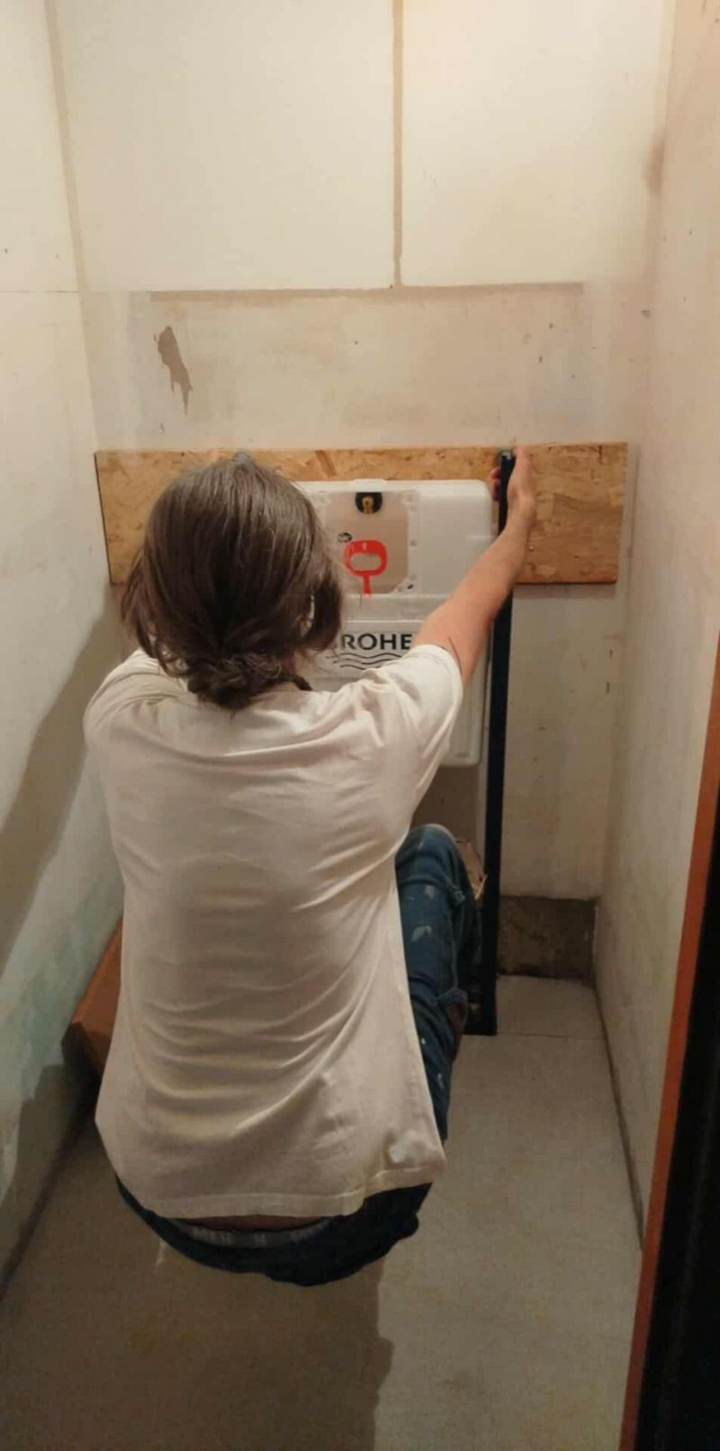

Bonjour à tous.
Je refais entièrement les WC pour la mise en vente de la maison.
J'ai choisi un chassis renforcé pour le WC suspendu étant donné qu'il est contre un mur qui est doublé en 10+1.
Pour la fixation au sol j'ai du mal a trouver mon bonheur. J'ai une chape flottante avec 2 couches de polystyrène extrudé entre la chape et la dalle. J'arrive a une épaisseur totale de chape de 12 cm.
Pour fixer le châssis du wc suspendu, on est bien d'accord qu'il faut que j'aille chercher la dalle ?
Quelle longueur de cheville me conseillez-vous ? Les vis de fixations fournies avec le châssis font 10 mm de diamètre mais je peux mettre du 12 mm, ça passe.
Le plus simple aurait ete de trouver en magasin de bricolage mais pour le moment je fais chou blanc.
Scellement chimique ? Si oui, lequel ?

Bonjour à tous.

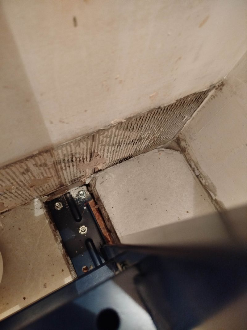

Je me réponds à moi même
La solution était simplement de découper la chappe au niveau des supports pour que le châssis repose sur la dalle.
Comme ça, j'ai pu utiliser les goujons d'ancrage fournis avec le châssis.
Et ça tient !
