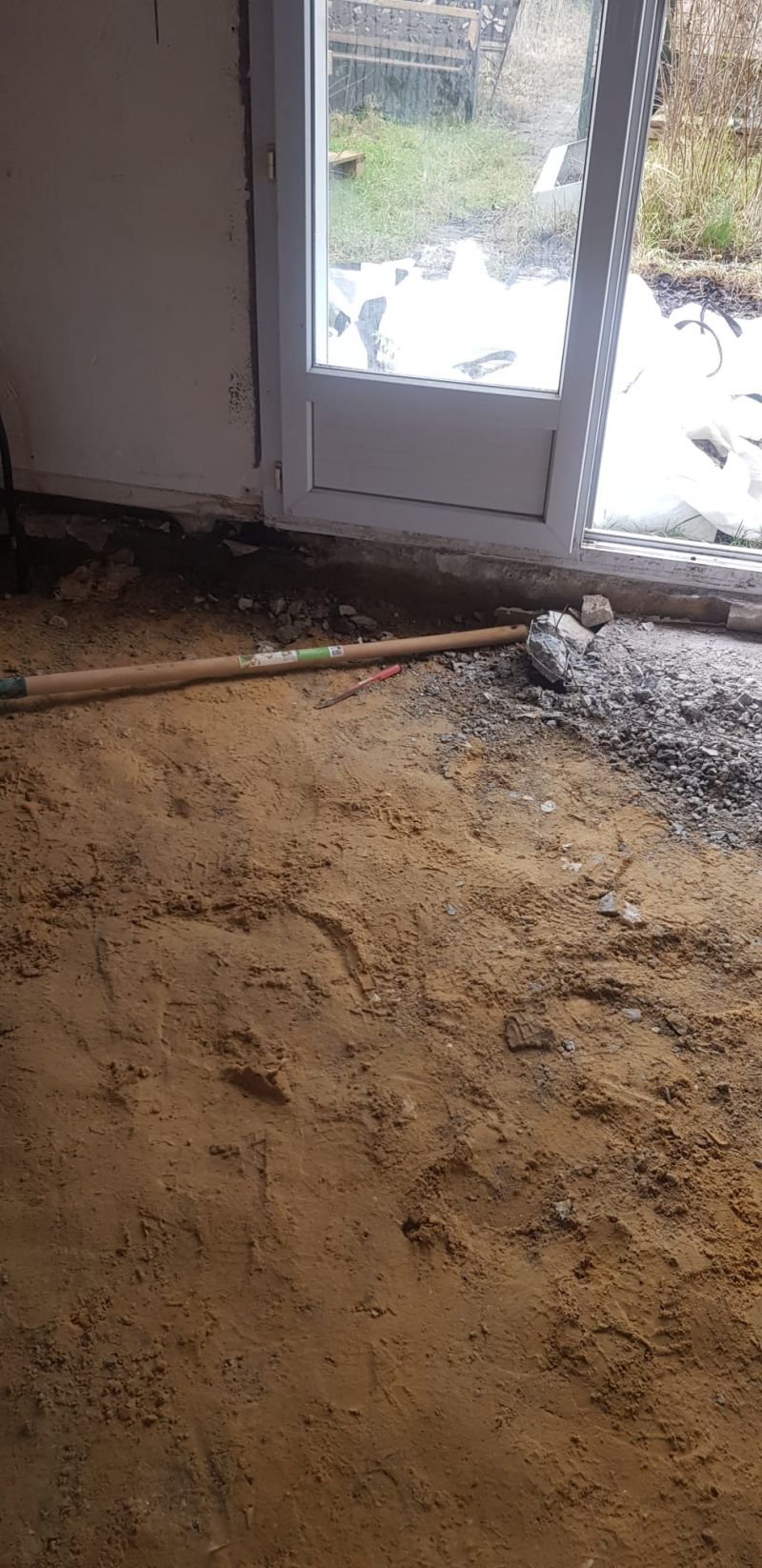

Je suis en pleine rénovation, pour installer un plancher chauffant j'ai dû casser la chappe (sur terre pleine, maison des années 70). Mon soucis du moment étant la gestion de la casse sous la porte d'entrée et porte fenêtre.
Merci par avance pour votre aide, et mes meilleurs vœux pour cette année.

Dans une maison sur terre-plein, la gestion du massif sous un seuil est importante pour la portance, l'étanchéité et l'hauteur finale du sol. En général il faut préserver ou reconstituer un support compact, poser un film d'étanchéité/pare-vapeur si nécessaire, puis remonter le nouvel assise au bon niveau par rapport au seuil et au futur revêtement du plancher chauffant.
Parmi les solutions courantes on trouve : couler une couche de lissage ou un petit massif en béton maigre pour remplacer la chape cassée, réaliser un ragréage en pente vers l'extérieur au droit de la porte-fenêtre, ou poser un seuil/rail aluminium adapté. Pensez à conserver une pente dévers vers l'extérieur pour l'eau et à vérifier la hauteur finale pour l'ouverture des ouvrants.
Attention à ne pas compromettre l'ossature du mur ni l'étanchéité du seuil : pour tout doute structurel ou d'étanchéité, faites appel à un professionnel (maçon ou spécialiste étanchéité) qui pourra proposer les réparations adaptées et contrôler les hauteurs et jonctions.
