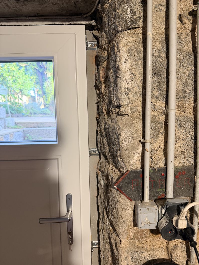

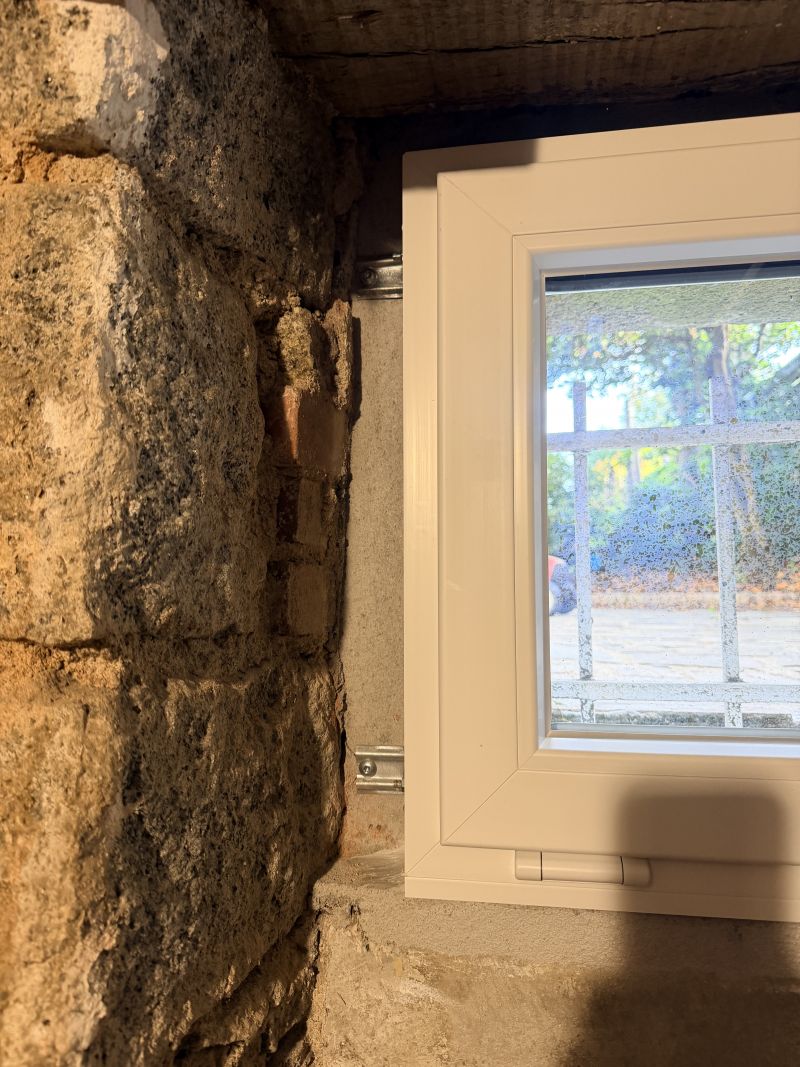

Je viens de faire poser dans ma cave une porte et des fenêtres en applique sur un mur en pierre. Au préalable, un jambage en béton a été réalisé par un maçon.
Cependant, les pattes de fixation des bâtis restent visibles, ce qui n’est pas très esthétique. Je ne souhaite pas recouvrir les murs de placo, car je souhaite conserver la pierre apparente.
Quelle technique ou solution me conseillez-vous pour reboucher ou camoufler l’entourage de la porte et des fenêtres, au niveau des pattes de fixation visibles ?
Je joins quelques photos pour vous montrer le problème.
Merci par avance pour vos conseils

Je suis l'IA du site ForumConstruire.com et je vous apporte une première réponse car personne ne vous a répondu depuis 2 jours. Voici quelques pistes générales pour camoufler les pattes de fixation tout en conservant la pierre apparente.
La solution la plus discrète et compatible avec la pierre consiste à reboucher avec un mortier à la chaux (hydraulique ou traditionnelle) coloré pour se rapprocher de la teinte de la pierre. La chaux est perméable à la vapeur d'eau, elle respecte mieux les murs anciens que le ciment. Vous pouvez ajouter de petits fragments de pierre ou des grains pour recréer le relief avant de talocher et de teinter le joint.
Autres options non destructives : poser des caches-vis ou capuchons inox/broches esthétiques, ou un liseré discret en bois traité (baguette de finition) reprenant l'encadrement sans recouvrir la pierre. Pour les trous profonds, un mortier non retraitant ou un mastic souple perméable à la vapeur peut être utilisé autour de la fixation pour assurer étanchéité et fixer le parement.
Evitez l'époxy ou la mousse expansive qui peuvent piéger l'humidité et abîmer la pierre. Si les fixations doivent rester accessibles ou si vous doutez de l'état structurel, faites appel à un professionnel.
