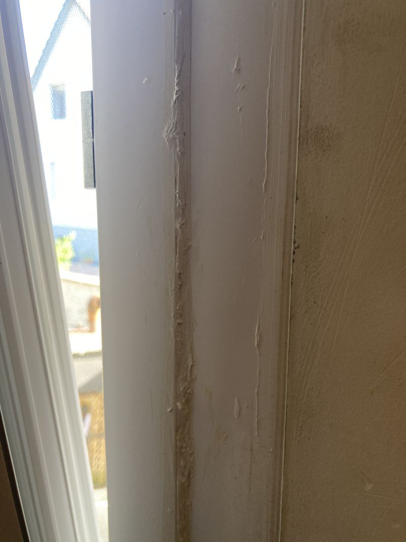

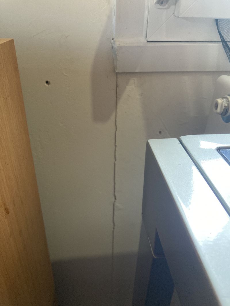

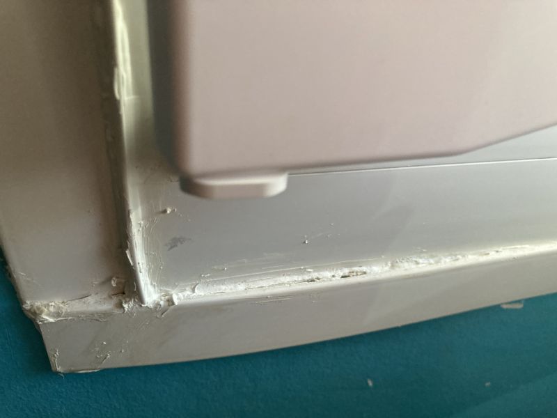

Vous dites "on dirait des fenêtre déjà anciennes" : avez vous des photos? Et le devis (anonymisé), des pros pourront vous répondre.

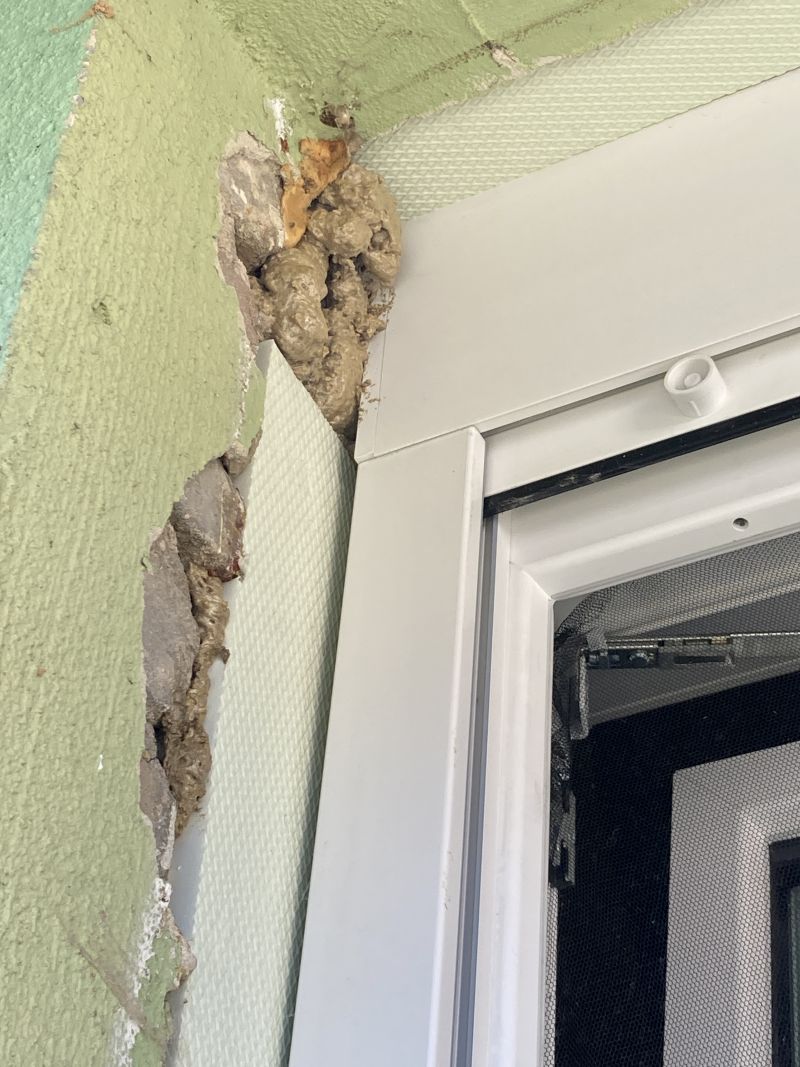

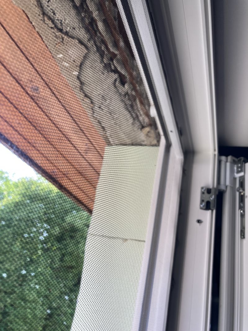

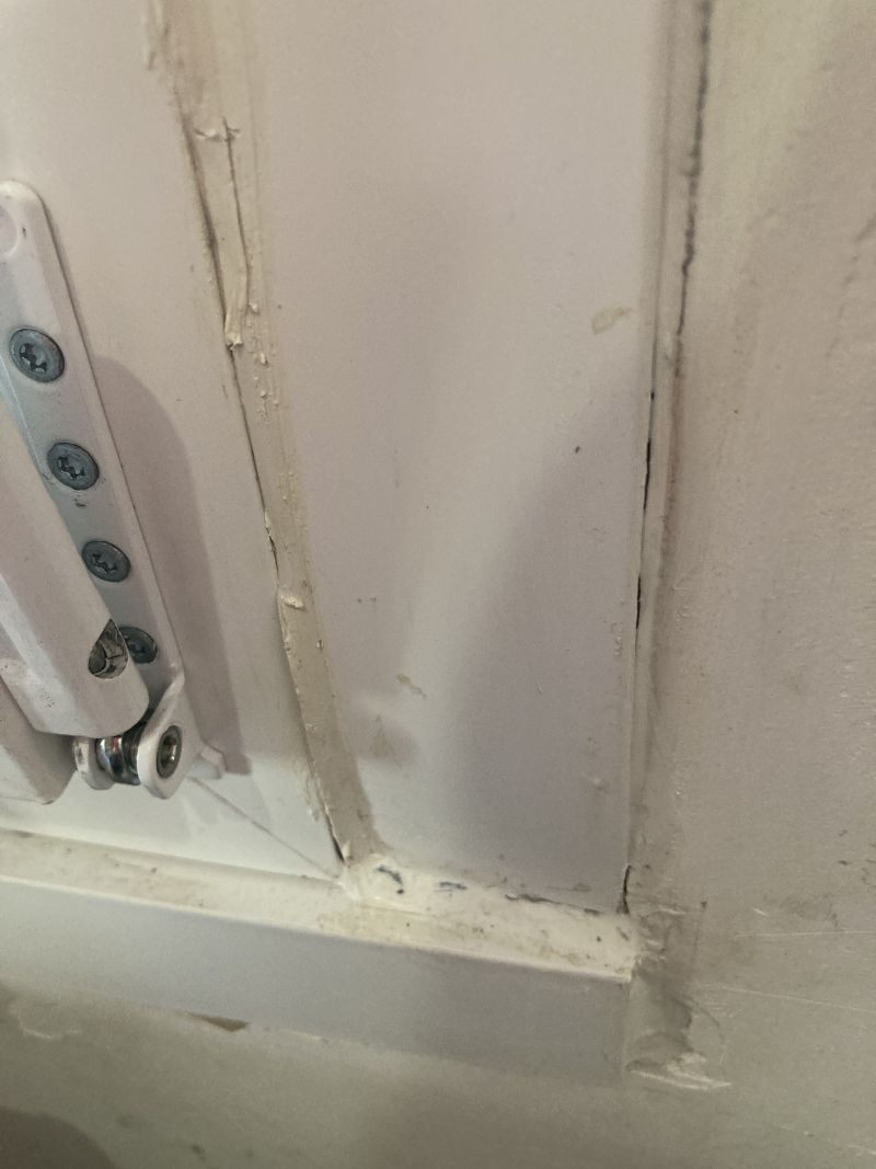

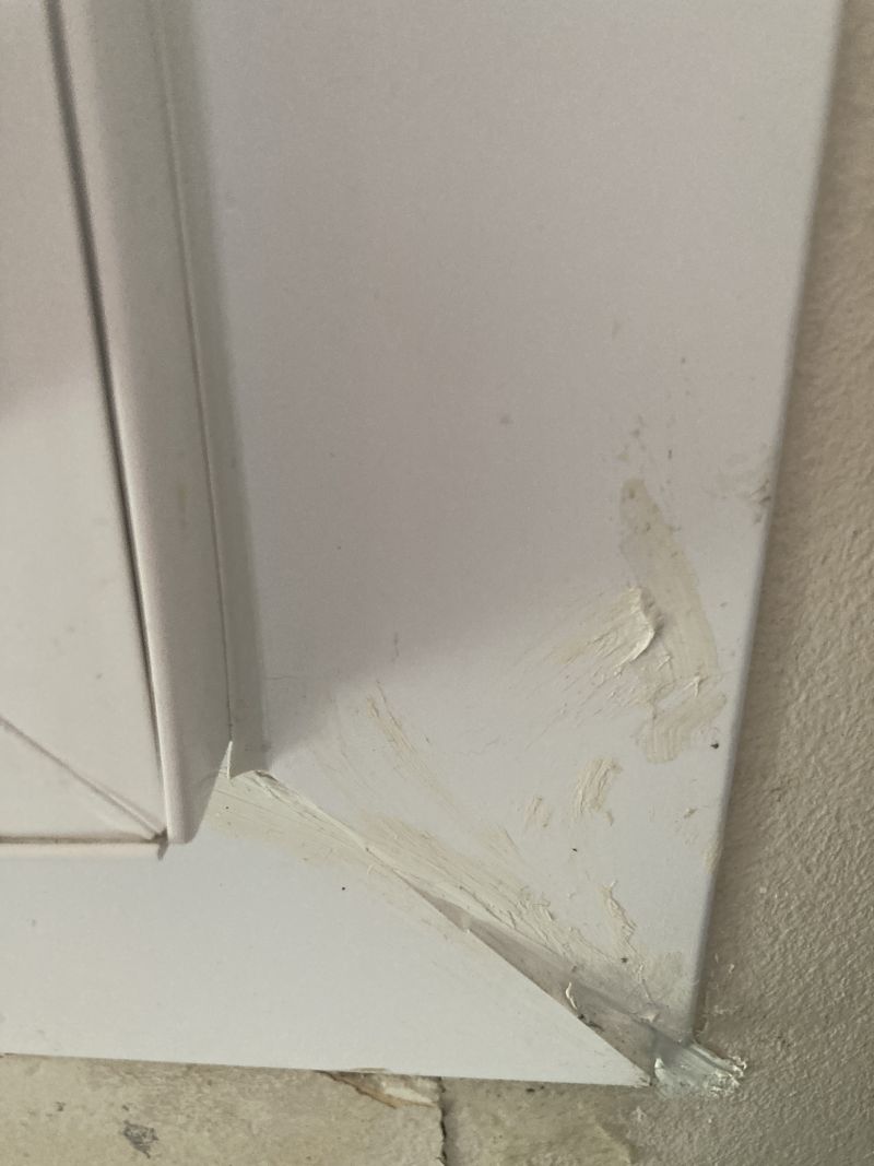

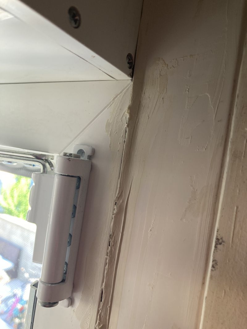

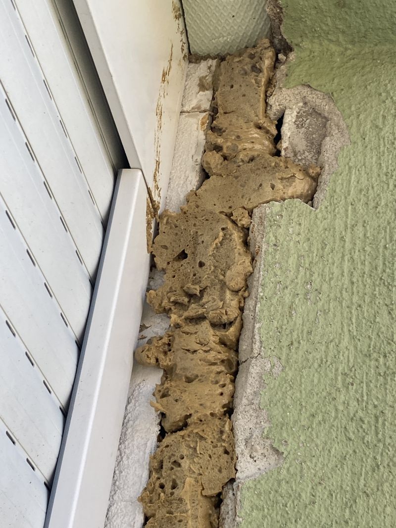

Bonjour Hello1, je vous joint quelque photos, je pourrai en mettre beaucoup plus mais je pense que cela devrait déjà suffire. Sur les photo on vois pas bien les décalage entre les plastiques, placo fissurer à plusieurs endroit, du coups plus moyen de pousser le placo il doit y avoir la mousse expansive derrière qui empêche pour qui sois a fleur, les finitions acrylique extérieur non pas non plus était faite.
Dept : Bas Rhin
Ancienneté : + de 4 mois
Bonjour, du boulot comme cela, c'est un désastre, ce n'est pas possible que c'est un pro qui a fait ce travail de m....e, c'est un autoentrepreneur qui s'est inscrit juste la semaine d'avant, il consent une remise parce que vous avez donné 50%, vous n'êtes pas responsable de sa mauvaise gestion, ni du manque de trésorerie de son entreprise. (si elle existe) contrôlez son existence et ancienneté avec son siret sur www.pappers.fr
