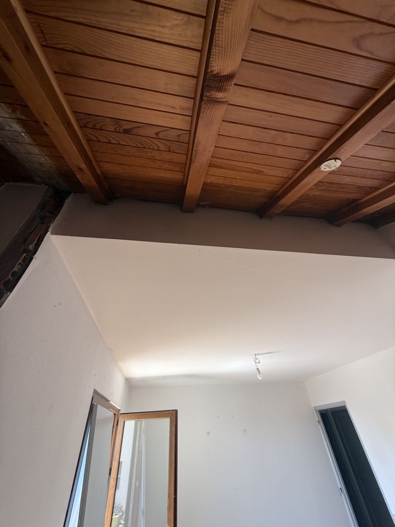

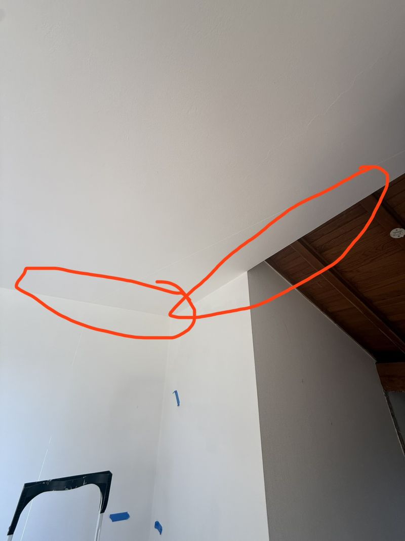

Je suis en train d’installer des rails pour faire des cloisons dans ma chambre mais pour le plafond je me posais la question comment fixer parce que c’est un hourdis brique mais comme je suis en périphérie, je tape pas du tout dans les briques, est-ce que c’est dangereux de percer est-ce qu’il faudrait plutôt que je colle le rail (avec une colle style sikaflex 11FC) ?
2 photos pour vous illustrer et vous montrer l épaisseur aussi
Merci d’avance

Avec un hourdis en brique périphérique il est courant de tomber sur une peau mince ou des vides : forer peut abîmer la zone ou ne pas offrir une tenue correcte si vous tombez dans un vide. En revanche, coller un rail au plafond avec uniquement une colle type Sikaflex 11FC pour une fixation en plafond est risqué : les colles ne sont pas toujours conçues pour supporter des charges suspendues seules, surtout en overhead.
Quelques pistes générales :
  • Privilégier des chevilles spécifiques aux briques creuses ou des systèmes d'ancrage adaptés aux hourdis quand un point solide est nécessaire.
  • Si possible, fixer sur un élément structurel (poutrelle, dalle) ou utiliser une ossature suspendue indépendante qui reprend les charges.
  • Associer collage et fixation mécanique peut être une option lorsque la notice du fabricant le permet.
Je reste prudent : vérifiez les préconisations du fabricant des rails et de l'adhésif, et demandez l'avis d'un professionnel si la fixation porte des charges ou si vous doutez de la nature du hourdis.
