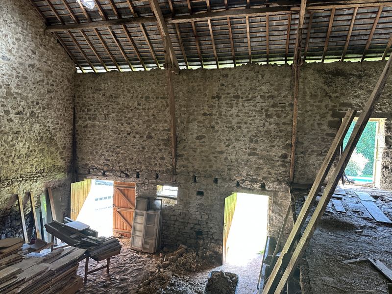

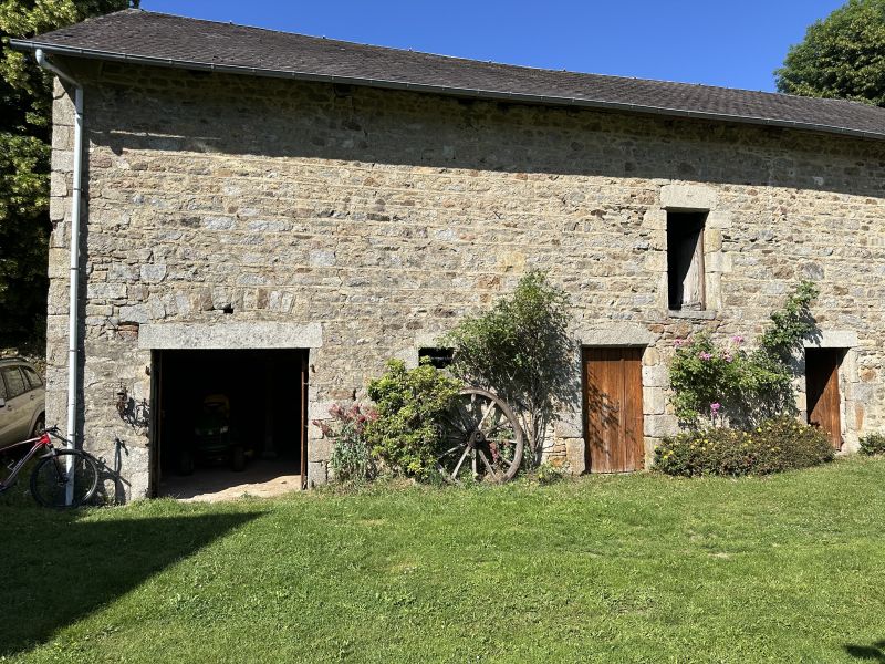

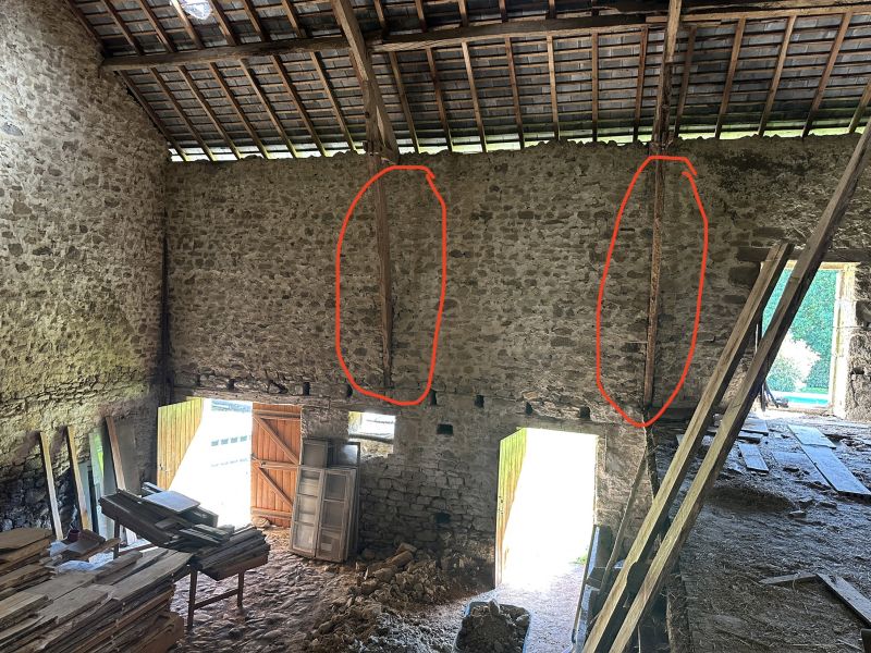

Bonjour, je souhaite créer une grande ouverture dans mon grange (ouverture environ 3,5 m de large et de haut). Le mur est en pierre (50cm). Je ferai appel à un professionnel pour réaliser les travaux.
J'ai une question concernant l'emplacement possible de cette ouverture. Les chevrons descendent jusqu'à 2,5 m du sol dans le mur. Serait-il possible de déplacer un chevron plus haut dans le mur pour créer l'ouverture ? Ou bien l'ouverture doit-elle impérativement être réalisée entre deux chevrons ?
J'ai joint une photo de l'extérieur et de l'intérieur
Merci d'avance pour votre aide !
Dept : Haute Vienne
Ancienneté : + de 3 mois
Question pas claire, les chevrons sont en toiture et plus hauts que tes 2.5 m.
Tu ne donnes pas les distances entre jambes de force et pignon.
Par contre je vois les jambes de forces de ta couverture, bien bas.
Si tu dois ouvrir, ouvres entre ces 2 jambes , ou à gauche coté pignon.

Je m'excuse de ne pas avoir fourni toutes les informations.
J'ai joint la même photo, mais avec un cercle autour des chevrons dont je parle. (Veuillez m'excuser si « chevron » n'est pas le terme exact pour cette poutre).
Leur base (là où ils reposent dans le mur) se situe à 2,5 m du sol.
J'ai mesuré la distance entre ces chevrons : elle est de 3,6 ou 3,7 m, ce qui devrait suffire pour une grande ouverture.
Est-ce bien la solution appropriée ?
Merci d’avance !

Bonjour.
l'écartement est trop juste, pour que la poutre support de ton ouverture puisse avoir de bons appuis et qu'une jambe de force s'appuie dessus.
Ton pro , si vraiment s'en est un, devra dans 1 °temps, étayer cette derniere, ouvrir ton mur, sur la moitié de son épaisseur, y placer et caler, un Upn à calculer, faire de même de l autre moitié.
reprendre l'appui de la jambe de ferme.
Puis démolir le mur.
Voilà en gros ma méthode que j'ai plusieurs fois utilisée.

Merci pour votre réponse. Je crois comprendre.
Installer un linteau sur la première moitié de l'épaisseur du mur, puis sur la seconde moitié, me semble une bonne idée !
Pourquoi avez-vous mentionné « UPN » plutôt que HEA ou HEB ? Ou cela dépend-il du calcul de structure ?
Je comprends pourquoi il faudrait renforcer les jambes de force avant d'ouvrir complètement le mur, puisqu'elles seront proches du bord.
Mais la hauteur du linteau sera au-dessus du point d’appui des deux jambes de force. Dès lors, pourquoi serait-il nécessaire de les soutenir avant la pose du linteau alors qu'elles reposeront encore sur le mur ?
Merci d'avance et bonne journée

Bonjour.
Pourquoi 2 Upn, c'est parce que l'aile fait 100 mm ,on peut les placer l'âme visible, ce qui est propre.
Maintenant avec ta largeur, tout autre profil fera l'affaire.
Pour l'appui de la jambe de ferme,je ne peux te confirmer que ca pourrait fonctionner sans etayer.
Ton pro doit te le dire, une fois l'inspection sur place.

Bonjour, je comprends.
Merci pour votre aide, je comprends mieux la situation maintenant.
Dès que le revêtement de sol actuel sera enlevé, je commencerai à chercher un professionnel pour l'inspecter.
Bonne journée !
