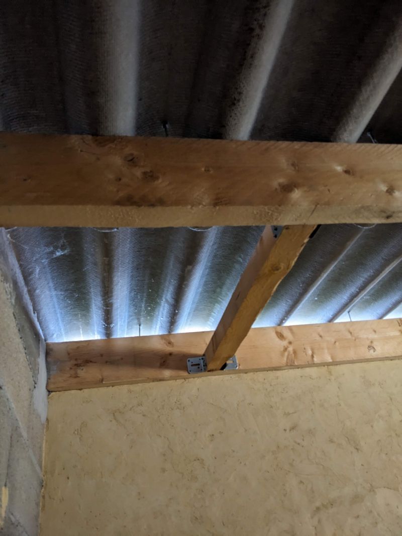

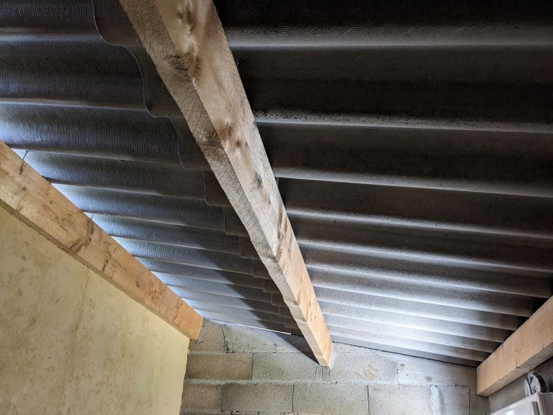

je veux installer un plafond en osb , pour fermer la partie toit intérieur de mon abri jardin. Cet un abri jardin en moellon de 3.70 m x 2 m intérieur . La toiture est monté en plaque fibro ciment et celle ci sont fixé sur trois pannes longitudinales de 165 x 60 mn. Je veux isolé cet abri niveau toiture avec de la laine de verre de 100mn et des plaques de 12 mn d'OSB 3. Mais j'ai des doutes dans ce que je veux faire et aimerait avoir un retour de spécialiste du bois pour pas faire une erreur. pour info la largeur d'espacement entre chaque panne est d'environ 1 mètre . Mon idée de départ , d'utiliser des plaques de 2.44 x 1.22, mais coupé à 1m de largeur, et cell ci seront vissées dans les les pannes sur toute la longueur. Pour renfort , j'ai commencé à fixer des bois de 8x6 mn que j'insère tous les 60 cm environ sur toute la longueur. Est ce que le fait de les poser dans la longueur est la bonne option ou faut il les poser en perpendiculairement ?
Certes tous n'est pas forcement parfait mais le but de fermer correctement .
Merci de vos retours

Pour la pose de panneaux OSB, l'essentiel est que chaque bord et la face du panneau soient portés correctement. Placer les plaques de façon à ce que les rives reposent sur un soutien (panne ou tasseau) est préférable. Si vos pannes sont espacées d'environ 1 mètre, il est donc souvent mieux d'orienter les plaques perpendiculairement aux pannes ou d'ajouter des tasseaux transversaux pour soutenir les bords et les entrailles des panneaux.
Les tasseaux 8x6 posés tous les 60 cm sont une bonne idée, mais posés en perpendiculaire aux pannes (c'est-à-dire sous les rives des plaques) ils apportent plus de soutien qu'en longueur. Pour l'isolation, la laine de verre entre pannes est possible, mais prévoyez un traitement de l'humidité : un pare-vapeur du côté chaud avant l'OSB et, si nécessaire, une lame d'air ventilée sous la couverture pour limiter le risque de condensation.
Quelques conseils pratiques généraux : laisser un petit jeu de dilatation autour des plaques, visser sur chaque support de rive et intermediaire, et utiliser des fixations adaptées. Attention à la manipulation des plaques fibro-ciment anciennes (vérifier la présence d'amiante et prendre les précautions associées si besoin).
