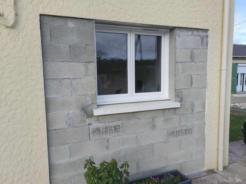

Bonjour à toutes et tous.
Comme visible sur la photo, j'ai viré la porte du garage et un mur en parpaing a été monté, une fenêtre installée. Maintenant il ne reste plus qu'à rattraper l'enduit ciment du mur de la maison, puis peinture. Comment auriez vous procédé pour enduire ça? Le but étant d'éviter au max une fissuration en l'ancien et le nouvel enduit. Il y a entre 2.5 et 3cm à rattraper. L'ancien enduit est en ciment. Je pensais faire cela en deux fois, une première fois en projetant du ciment, pour créer une surface accrocheuse, puis une autre qui sera lissée .. Merci de vos conseils

Bonjour, enduit ciment hydrofuge pour la charge, puis enduits de finition avec trame anti fissuration.
le plus dur sera de reprendre le dessin de l'ancien enduit.
