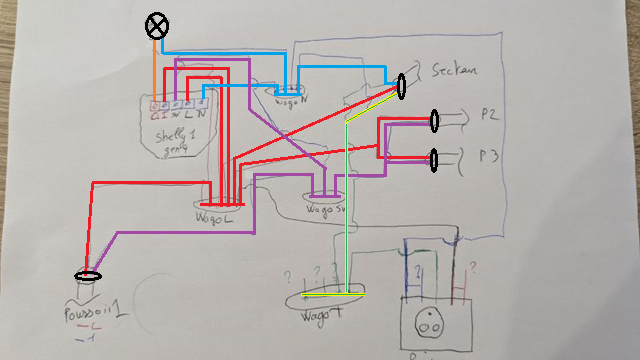

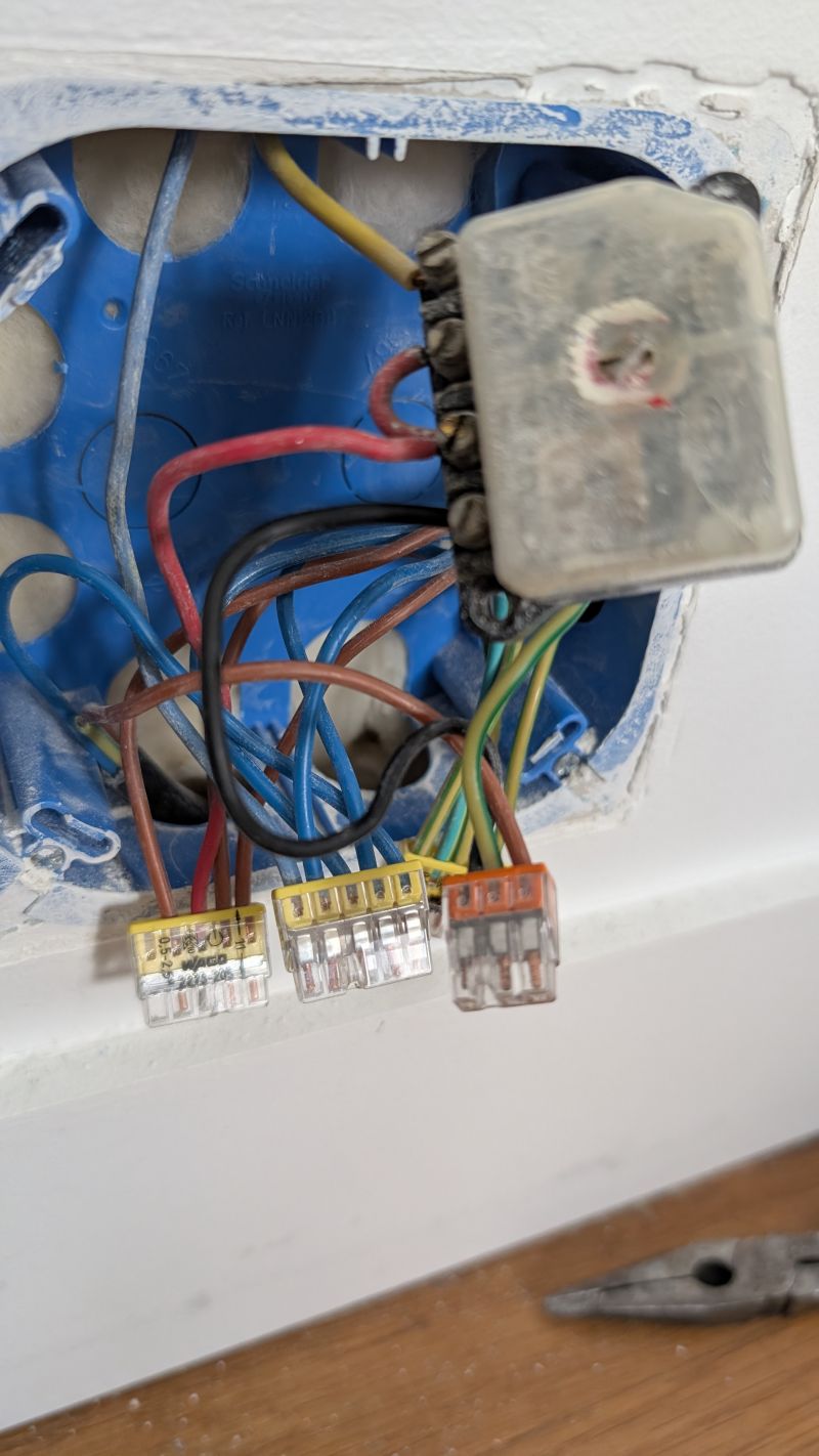

J ai 3 boutons poussoirs à 2 fils, une lampe à 2 fils et une prise électrique. Tous les fils vont dans une grande boîte de dérivation où il y avait un vieux télérupteur. Je veux remplacer ce telerupteur par un module Shelly 1 gen4.

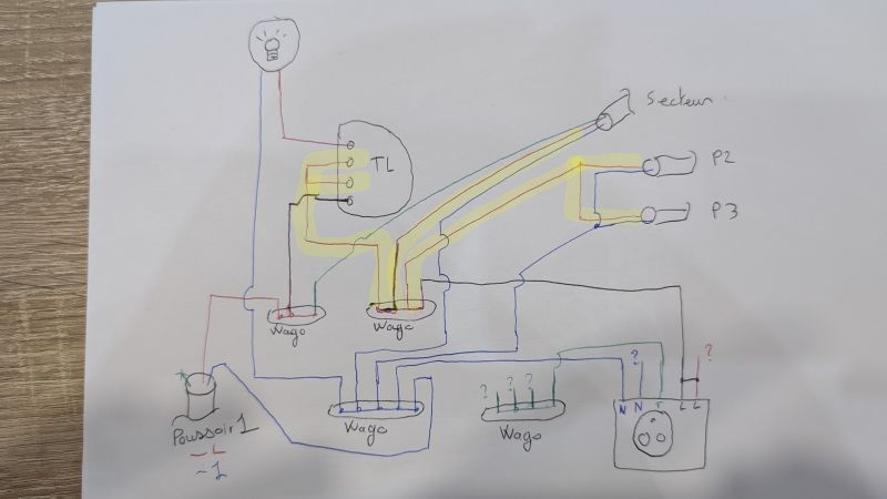

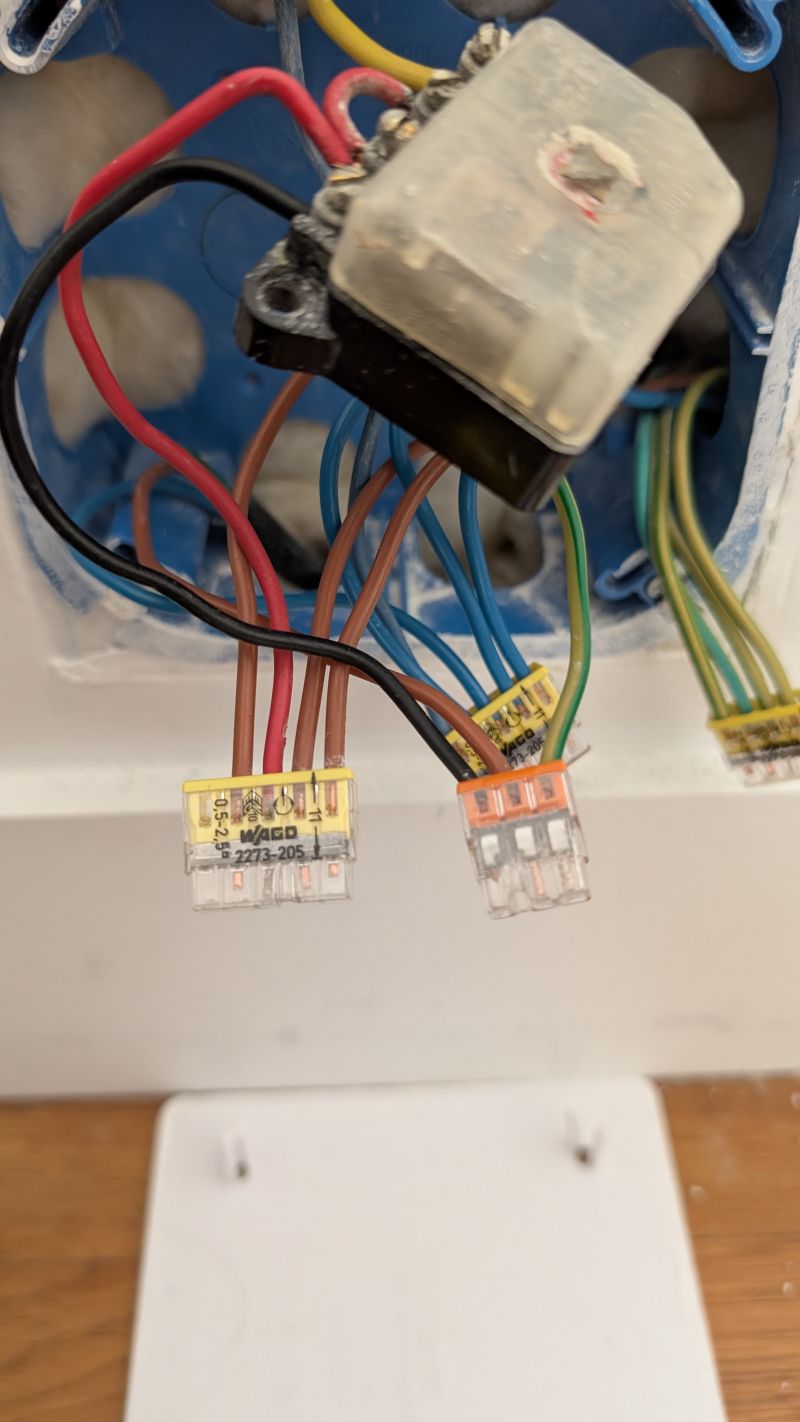

J'ai fait quelques tests au multimetre pour identifier les cables. Je joint photo de l'existant et un schéma grossier des mes observations. 2 des interrupteurs semblent être déjà en parallèle avant d'arriver dans la boite, il n'y a donc que 2 fils pour ces 2 interrupteurs, ce qui me convient.
Mais je ne comprends pas tout l'existant, notamment cette terre qui se mélange à la phase !
Je ne suis pas électricien et je n'y arrive pas dans cette config, j'ai pourtant installé des modules ailleurs mais c'est plus complexe ici. Les interrupteurs ne fonctionnent plus (pourtant bien configurés en poussoir dans l'application shelly) et j'ai des doutes aussi sur comment intégrer la prise dans tout çà. Pour le moment j'ai tout remis comme à l'origine...
Pouvez vous m'aider à trouver comment câbler précisément ces 3 interrupteurs et la lampe sur le module Shelly 1 gen4 tout en intégrant dans le circuit la prise electrique ?

Votre ancien télérupteur est câblé en 3 fils avec neutre aux poussoirs.
Je pense que le Shelly fonctionne avec phase aux poussoirs.
Donc pas possible d'utiliser les poussoirs.

Merci pour la reponse.  mais je ne la comprends pas. les poussoirs au neutre ou phase, c'est quoi la différence ? sur mes boutons J'ai du 230V qui passe à 0V si je maintiens appuyé...
C'est normal cette terre branché à la phase ??? J'ai lu vite fait des trucs de "navette" dans les vieux circuit elec, c'est çà ?

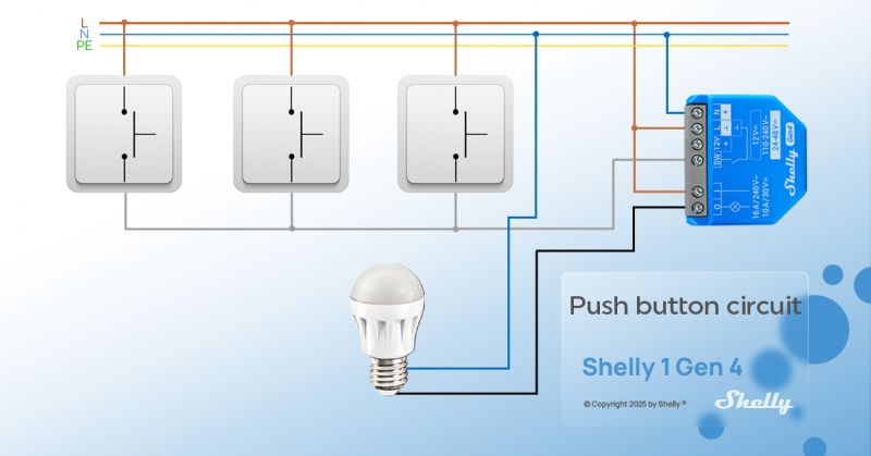

Sinon, je viens de trouver ce schéma officiel pour le module
il me semble que c'est ce que j'avais essayé de faire mais je m'étais peut etre emmeler avec la prise elec, il faudrait peut etre que j'essaye de nouveau sans essayer de gérer la prise elec. ou bien le probleme vient de vos "poussoirs au neutre" justement ?

Voir ci-joint la différence entre les 2 montages
Il est probable que le vert/jaune a été utilisé pour autre chose que la terre.

xtaz333 a écrit:C'est normal cette terre branché à la phase ??? J'ai lu vite fait des trucs de "navette" dans les vieux circuit elec, c'est çà ?
sûrement un ré-emploi comme dit juste au-dessus. Testez-le pour l'identifier, et mettez le scotch de couleur appropriée pour indiquer sa fonction, comme ça c'est carré

Le vert/jaune est relié sur le wago "retour poussoir". De ce fait, du côté arrivée secteur, n'y aurait-il pas aussi un poussoir câblé entre bleu et vert/jaune ?

Mm pourtant les poussoir 2 et 3 ont l'air alimenté par la phase :
pour le 1. je ne sais pas trop...

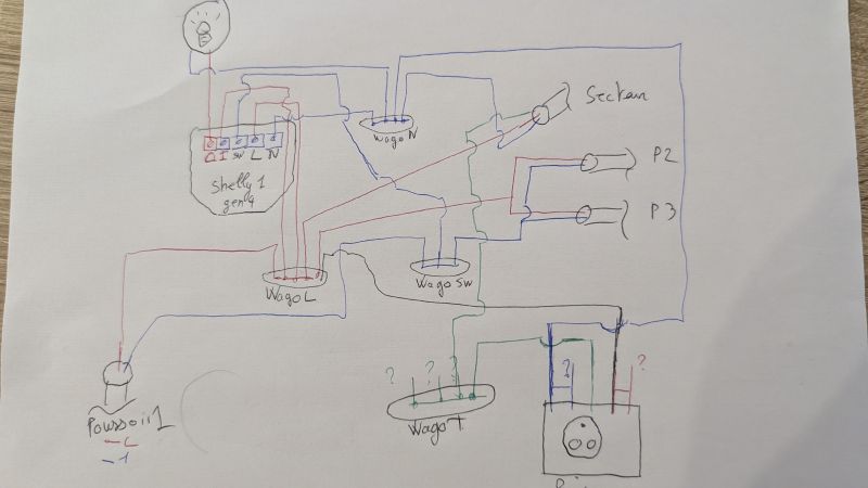

Il faut que je teste mais pas évident car l'installation elec de la maison m'oblige à couper le général et mon multimetre a rendu l'âme...
Si je branche comme çà, ca n'est pas bon ?

Sur vos premiers schémas, on voit clairement que le poussoir 1 (et donc les autres) est raccordé au neutre.
Si vous le raccordez à la phase, il faut être certain qu'aucun neutre (par exemple un neutre d'éclairage) n'y est relié indirectement, sinon cela va faire un beau court-circuit.
Si vous testez sans raccorder la borne SW, cela doit fonctionner sans les poussoirs (via la commande sur votre smartphone)

Oui je sais le faire fonctionner sans les interrupteurs sans probleme. D'ailleurs mon premier branchement j'avais betement réutilisé les fils qui arrivaient sur le télérupteur sans vraiment regarder en details le reste et ca fonctionnait dans l'app mais les interrupteurs etaient HS.
Ca n'irait pas mon dernier schéma ? pas de risque à brancher comme çà ? Je compte le tester demain...

Le dernier schéma est correct en qui concerne le branchement du télérupteur. Quant aux points d'interrogation ils restent en interrogation.
