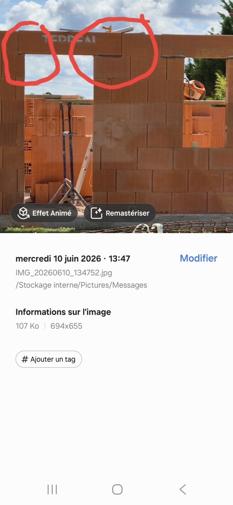

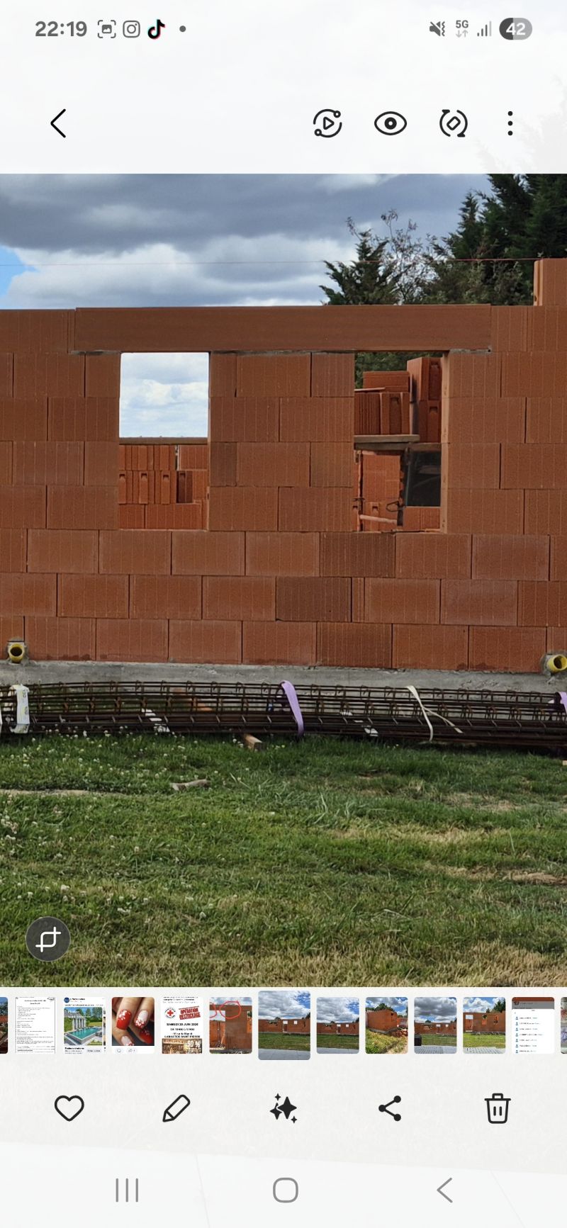

Question 1: au dessus de la porte d entrée le linteau est complètement décentré avec 8 cm d un côté et le reste de l autre environ 30 cm. Partout je vois qu il faut minimum 10 cm. Est ce que cela doit etre refait?
Je suis inquiète car c'est la porte principale qui va sursollicitée.

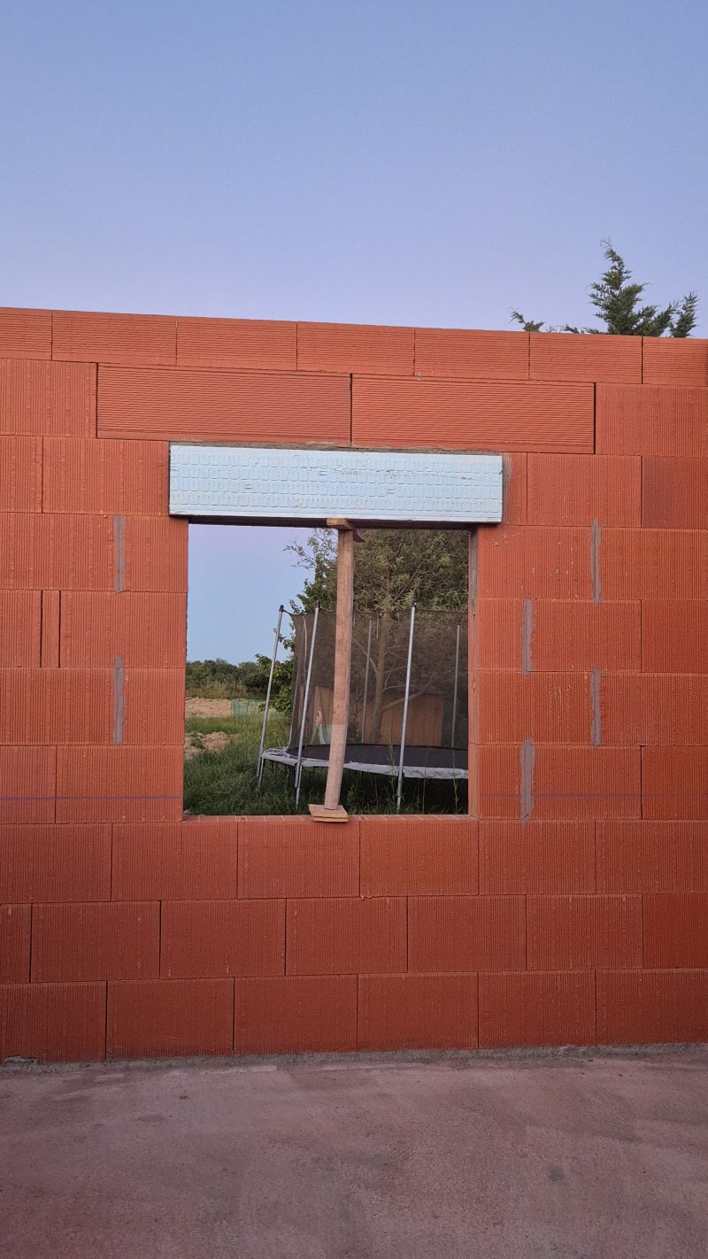

Question 2. Au dessus d une des futures fenêtres il n y a pas de linteau mais 3 briques horizontales. Alors que sur toutes les autres ouvertures il y en a... je pense qu ils ont mal compté au moment de la commande ..
Je mets les photos

Avec une photo ce serait plus explicite,
Sinon pour le linteau excentré, ce n est pas conforme, l appuis est suffisant, s i l y a bien la feraille a l intérieur.
Pour les brique, cela peut être des brique de l'intérieur, en forme de U , ou a l intérieur on peut y placer la ferraille et béton, il faudrait une photo en vue de dessus.

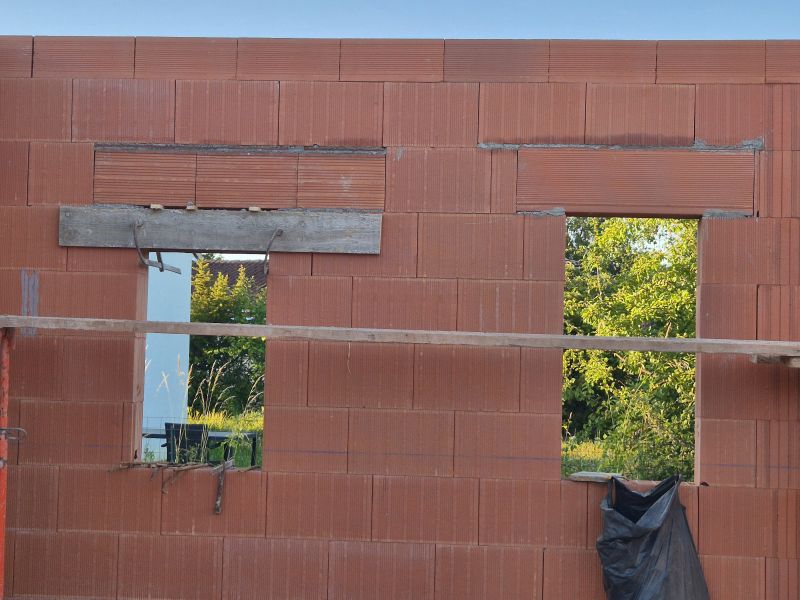

Photo du dessus d une fenêtre de chambre en 2 linteaux. Risque de fissures?
Photo de 2 petites fenêtres type salle de bain.on voit la différence entre la droite et la gauche

Merci pour votre réponse je vous mets la photo de la porte d entrée et de 2 autres fenêtres où 1 seul linteau couvre les 2 ouvertures...
Nous passons par un constructeur mais là nous avons un peu peur quand meme

Pour la porte d entrée
Et les ouvertures de salle de bain

Bon, c est du travail typique de constructeur, qui passe pas des sous-traitants.
J ai l impression qu ils ont mélanger les briques de linteau en U, car pour les ouvertures de la salle de bain cela, c un seul élément pour les deux ouvertures, ça ressemble a un linteau d' une grande ouverture type baie vitrée de car plus 2,5 m par rapport au nombre de briques dessous.

Oui on dirait qu ils se sont mélangés les pinceaux dans les linteaux. Et notre question est ce qu une niveau structurel la fenêtre qui a 2 linteaux ca va tenir?

Je vais demander un rdv en urgence avant qu ils posent la charpente mais j ai besoin de savoir si c'est non conforme quels sont mes recours? Et pour la porte d entrée est ce que je dois leur demander de recentrer le linteau?

En tant que particulier je ne suis pas expert, mais ce type de brique sert de coffrage, et si a l intérieur il y a bien la ferraille selon , étude béton, (je pense que cela doit être du 4 Ha10) avec béton , cela ne posera pas de problème.
Profitez du weekend pour vérifier si vous voyez les ferraille si elle y sont.
Et vérifiez si il y bien les poteaux verticaux, normalement il doit y en avoir a chaque angle de la maison, et si zone sismique 3, de chaque côté de chaque ouverture.

Bonjour! C'est du brique Terreal ! Pour vos ouvertures c'est propre il ya aucun malfaçon !
Les maxibrique servens de coffrage perdu ainsi que les bloc u il ya une section beton de 14*16 a l'interieur qui est suffisant pour ces ouvertures.
