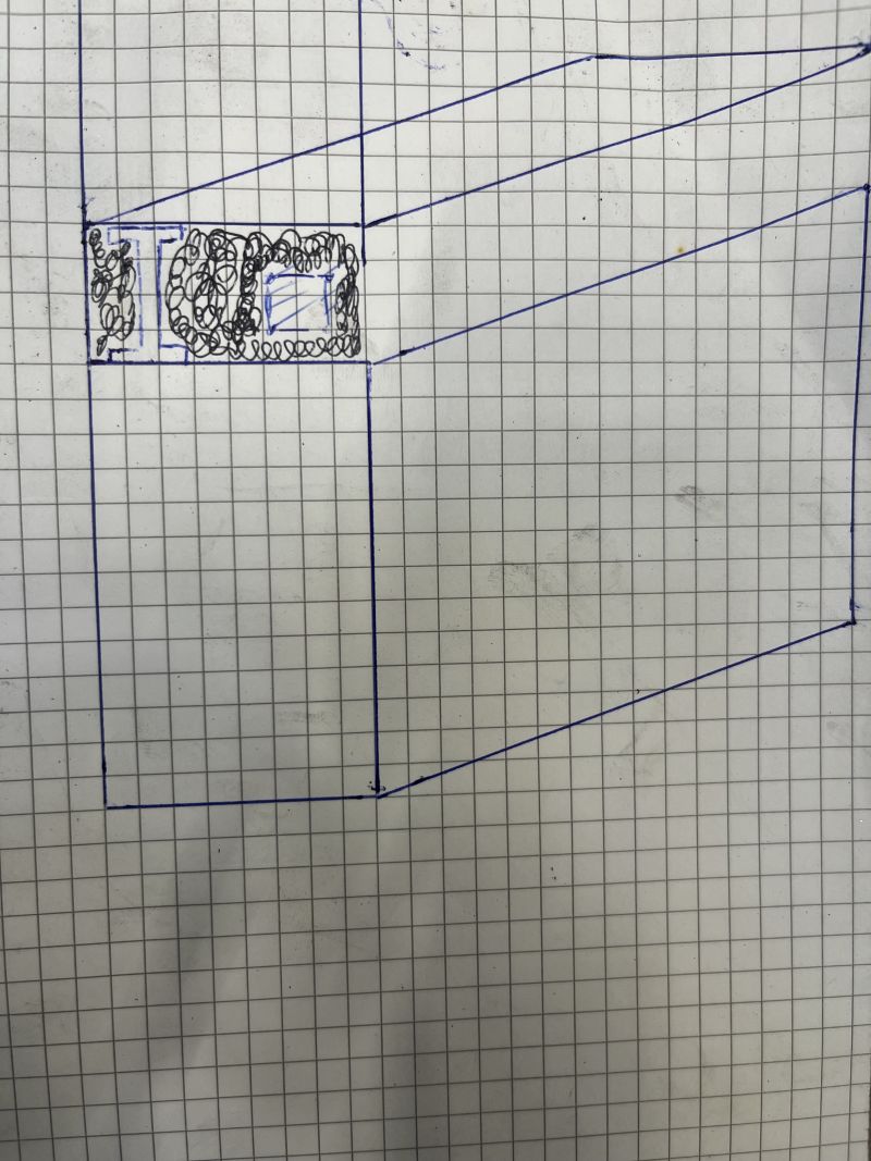

Bonjour à tous , j’ai des fenêtres basse actuellement dans mon rdc qui était un garage et je vais donc les rehausser sans les élargir . Les murs extérieurs fesant 40cm de large ( 2 rangé de moellons ) et devant donc créer le linteau par le côté , je me demande s’il est possible de mettre un Ipn de 200 sur la moitié intérieur et couler mon linteau béton sur la moitié extérieur restantes . Parce que je me dis que couler un linteau de 40cm de large en ayant pas de dégagement au dessus ça va être une galère qu’en pensez vous ? Je vous joint un croquis fais en courant pour mieux comprendre , merci à tous .

Bonjour, 40 cm ou 20 cm de mur c'est le même principe pour un linteau en béton si vous avez accès à l'intérieur et l'extérieur du mur.

Noob09 a écrit:Bonjour, 40 cm ou 20 cm de mur c'est le même principe pour un linteau en béton si vous avez accès à l'intérieur et l'extérieur du mur.
Bonjour Noob , oui bien sûr mais côté pratique d’aller remplir à 40 cm de profond avec les chaînages au milieu c’est bien moins pratique que de remplir à 20 , d’où ma question surtout que j’ai les Ipn à la maison . J’aurais aussi pu mettre 2 linteau préfabriqué en béton côte à côte mais là c’est la logistique qui est compliqué 😅 . Du coup que pense tu de mon idée de base ?
Env. 100 message Seine Et Marne
Perso je trouve bizarre de mixer les 2 ipn et béton mais il peut y avoir d'autres avis.
Sinon je persiste à dire qu'en 40 cm c'est pas plus compliqué. Exemple : https://youtu.be/qZQtyZ43pBM?si=YabVprCFzaiM-G8R

Noob09 a écrit:Perso je trouve bizarre de mixer les 2 ipn et béton mais il peut y avoir d'autres avis.
Ah oui en effet excellent la technique de l’encoche je voyais la chose plus compliqué que ça !

Dernière petite question ! Au lieu d'aller prendre une armature j'ai dû HEA qui traîne , pas de soucis à le caler au milieu et l'enrobé de béton ? Ça n'en sera que plus costaud ?
Normalement non sauf si c'est validé par un ingénieur : pas la même adhérence ni la même répartition de l'acier.

Si le linteau sert également de chainage, il faut que la résistance à la traction entre le chainage existant et le linteau soit continu. Si vous mettez un HEA, il faut trouver le moyen de le lier aux armatures existantes en traction.

Woofy a écrit:Bonjour,
Bonjour Woofy , en théorie il ne sert pas de chaînage j’en saurais plus quand je casserai . Dans tout les cas j’ai du fertor de 12 que je fixerai dans les partie latérales et que je souderai à mon chaînage ou Ipn
Je ne pense pas que le tor de 12 soit nécessaire mais des équerres pour reprendre le linteau dans les chaînages verticaux, et horizontaux s'il y a, oui. Pas besoin de les souder sur l'IPN, un recouvrement de 50x le diamètre suffira.
