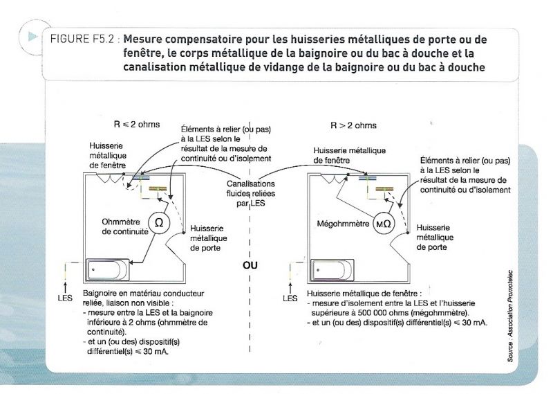

Il y a eu en 2016 un ouvrage intéressant du Conseil National de l'Équipement Électrique Guide TRAVAUX Mise en sécurité électrique des logements existants avec 2 gros chapitres sur la terre et les locaux concernés ici.
L'interdif ne compense pas tout.
Steph
Dept : Charente Maritime
Ci-joint un extrait de ce guide avec la mesure compensatoire pour la LES :

merci à vous 3 de vos participations. Je viens de tomber au milieu d'un autre diag sur 1 paragraphe qui répond en partie à la question. Je mets ici ce que j'ai pu trouver:
Ce texte d'abord: c'est la retranscription du visu déposé par carminas:
Citation: La norme XP C 16-600 ( devenue NFC 16-600 )en vigueur demande que la LES soit visible au niveau :
des huisseries métalliques de porte et de fenêtre,
du corps métallique de la baignoire ou du bac à douche ;
de la vidange métallique de la baignoire ou du bac à douche ;
des canalisations métalliques de liquides et de gaz.
Lorsque la LES n’est pas visible au niveau des éléments ci-dessus, une mesure compensatoire est prévue, basée sur le respect simultané de deux conditions :
l’ensemble de l’installation électrique doit être protégée par dispositif différentiel à haute sensibilité 30 mA ;
de deux choses l’une : ou bien l’élément, dont la liaison à la LES n’est pas visible, est « de fait » relié à cette LES ; cela se traduit par une résistance de continuité électrique inférieure à 2 Ohms entre cet élément et ceux effectivement reliés à la LES. Ou bien l’élément, dont la liaison à la LES n’est pas visible, est « franchement isolé » de ceux effectivement reliés à cette LES ; ce qui se traduit par une résistance d’isolement supérieure à 500 kOhms.
Cette mesure compensatoire ne concerne ni les broches de terre des socles de prise de courant, ni les masses des matériels de classe I.

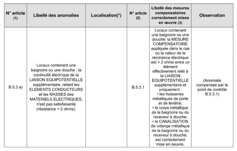

la première bonne nouvelle, c'est oui, à priori il 1 mesure compensatoire prévue est actuellement prise en compte par les diags. la copie suivante date du S2 2025
      comme vu au post précédent la LES doit être contrôlable de visu, faute de quoi un défaut sera attribué en point de contrôle B5.3.a B5.3.b B5.3.c B5.3.d ( existence & continuité satisfaisante / visibilité / qualité connexion / section ). Si la mesure compensatoire est constatée c'est le point de contrôle B5.3.1 qui est validé.

je viens de décortiquer un autre diag de 2021, et là il semble suggéré qu'un ID 30Ma serait retenu comme mesure compensatoire. Avec une durée de validité de 6 ans pour la location. ( ces mêmes diags ont peut-être vu leur durée de validité raccourcie par la suite, mais bon le document est là il indique être valide jusque 04/2027 )
On aurait peut-être 2 tolérances aujourd'hui, selon que le contrôle est actuel, ou bien qu'il a été fait avant une certaine date.
