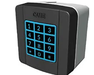

je viens d'installer une motorisation CAME avec un kit BX-78 équipé d'une carte ZBX7N. Tout c'est bien passé jusqu'à la mise en fonction du digicode SELT1W4G Clavier à code radio CAME 433 MHz. j'ai trouvé le tuto de Came mais impossible de le faire fonctionner( les commentaire suivant le tuto sont unanimes, ca ne fonctionne pas).
quelqu'un aurait-il résolu un tel problème? Merci pour l'info

Il vous faut une telecmmande qui fait fonctionner le portail puis la cloner sur le digicode
Vous devez commencer par saisir le code installateur 555#
Passez le digicode en mode apprentisage, appuyez sur 2#
Entrez un code utilisateur, le chiffre que vous voulez, quatre chiffres puis #
Repetez pour confirmer
Appuez sur la telecommande
C est terminé

Merci CATERHAM pour ton post mais j'ai du essayer au moins une vingtaine de fois cette combinaison depuis une semaine que je cherche mais pas moyen. j'ai aussi essayé en utilisant le rolling code interne. j'ai bien le bip long en fin de paramétrage du digicode mais le code utilisateur n'a aucun effet sur le moteur..

La seule chose qui me vient a l esprit et que vous avez deja probablement utilisé, est de sortir la pile et de faire un reset, puis de refaire la procedure

Je l'ai fait aussi, ,je me demande s'il y a pas une config a valider sur la carte que je n'est pas saisie

Bonsoir, le digicode fonctionne mais je ne sais pas en réalité ce qui a débloqué mon problème. Un collègue est venu , on y a bricolé toute l'après midi à faire et à refaire des manip. la seule que je n'avais pas encore fait, c'est "la sauvegarde sur l' éventuelle memory roll". Par contre en fin de journée c'est la procédure "rolling code interne procédure de base" qui à fonctionné( procédure déjà essayé maintes fois sans succès...)
