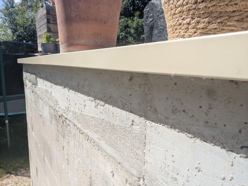

Suite à la construction d'une terrasse en toit terrasse (il s'agit d'un abri de jardin dessous) je souhaite poser un garde corps.
Il y a une couvertine de 30cm de large, elle dépasse de 4cm du mur et descend de 5cm sur le mur extérieur.
J'aimerai installer des poteaux carrés en bois, en fixation à l'anglaise, sans percer la couvertine du fait de l'isolation.
Je suis donc gêné par le déport extérieur de 4cm/5cm.
Faut il que je fasse faire un poteau sur mesure qui "contourne" la couvertine? Ou pas de contour et une fixation directe avec les vis apparentes (entre le poteau et le mur, l'écartement de la couvertine)
Et enfin, un tel déport va créer un bras de levier important, potentiellement trop pour ma sécurité ?
Merci d'avance à ceux/celles qui prendront éventuellement le temps de me répondre

Il manque des éléments pour le toit terrasse, photos et ca composition.
En terme esthétique et sécurité il serait surement préférable d'installer le garde corps à l'intérieur  avec lisses à hauteurs réglementaires pour les enfants (si le garde corps est a l'exterieur il devra être bcp plus haut pour tenir compte de la hauteur de couvertine int) , fixations traversant de part en part l'acrotère (sous reserve que béton armé, hauteur suffisante, mais il y aura forcement des étanchéités a prévoir, reprendre  sans vouloir toucher aux couvertines, traversé de béton int ext(point par point   ou via bande zinc ou autre.
Le toit terrasse est étanché (étanchéité, relevé, protection lourde type gravillon ou autre) ?
Il existe aussi des garde corps auto portant mais perte de place et esthétique.

Bonjour et merci pour votre réponse.
Le sol de la terrasse est etanchéifié feutre et liner. Par dessus j'ai mis des dalles sur plots. La couvertine est en alu. L'étanchéité est présente jusqu'au bord mais pas sur la partie verticale (le déport de 4 par 5)
Dans l'idéal je voulais éviter de toucher a l'étanchéité et installer a l'extérieure de la couvertine, la terrasse étant déjà petite.
Sinon j'ai considéré faire une encoche dans la partie verticale de la couvertine, poser a l'anglaise directement sur le mur et etanchéifier au silicone. Mais j'ai peur de la déformation et des coulures d'oxydation.
