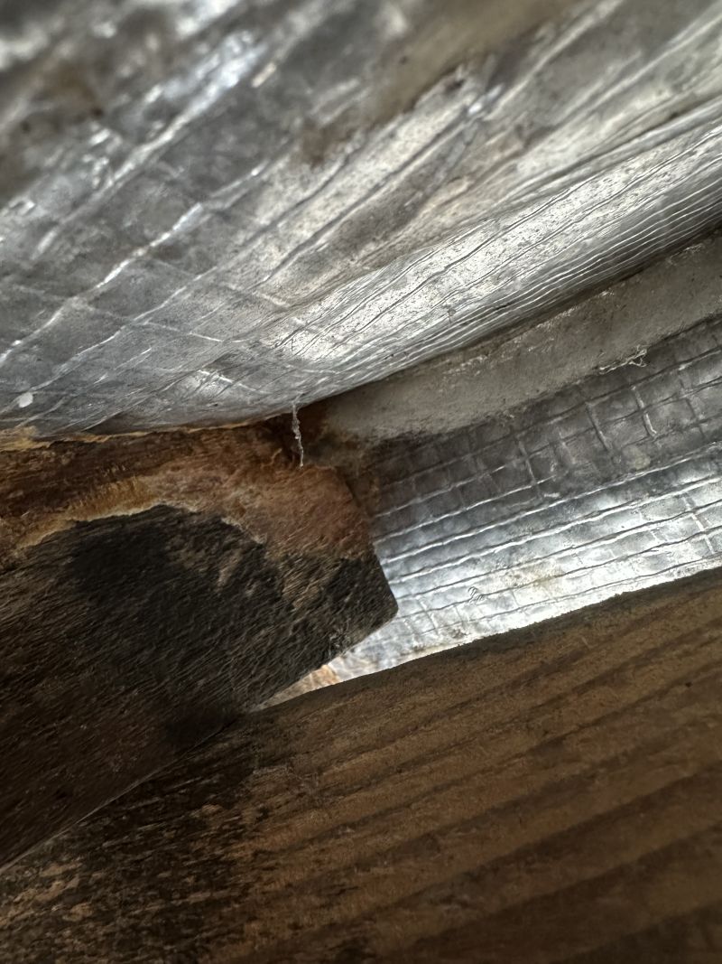

Bonjour, je suis en train de rénover actuellement mes combles, mais je me suis aperçu que sur une poutre sur environ une vingtaine de centimètres une matière orange faisait pourrir le bois, il s’effrite et il est en quelque sorte spongieux, je sais pas du tout ce que c’est si vous pouviez m’aider s’il vous plaît

Bonjour, vous appelez cela un chevron ? Ce n'est plus qu'un morceau de bois en décomposition ! À changer rapidement.

Bonsoir on dirait un champignon genre mérule ,on voit mal sur la photo; c'est la panne faitiére ? il doit y avoir une infiltration a surveiller attentivement .

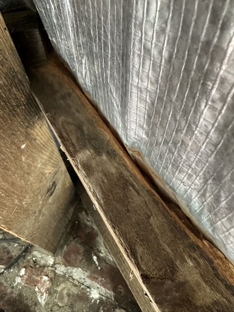

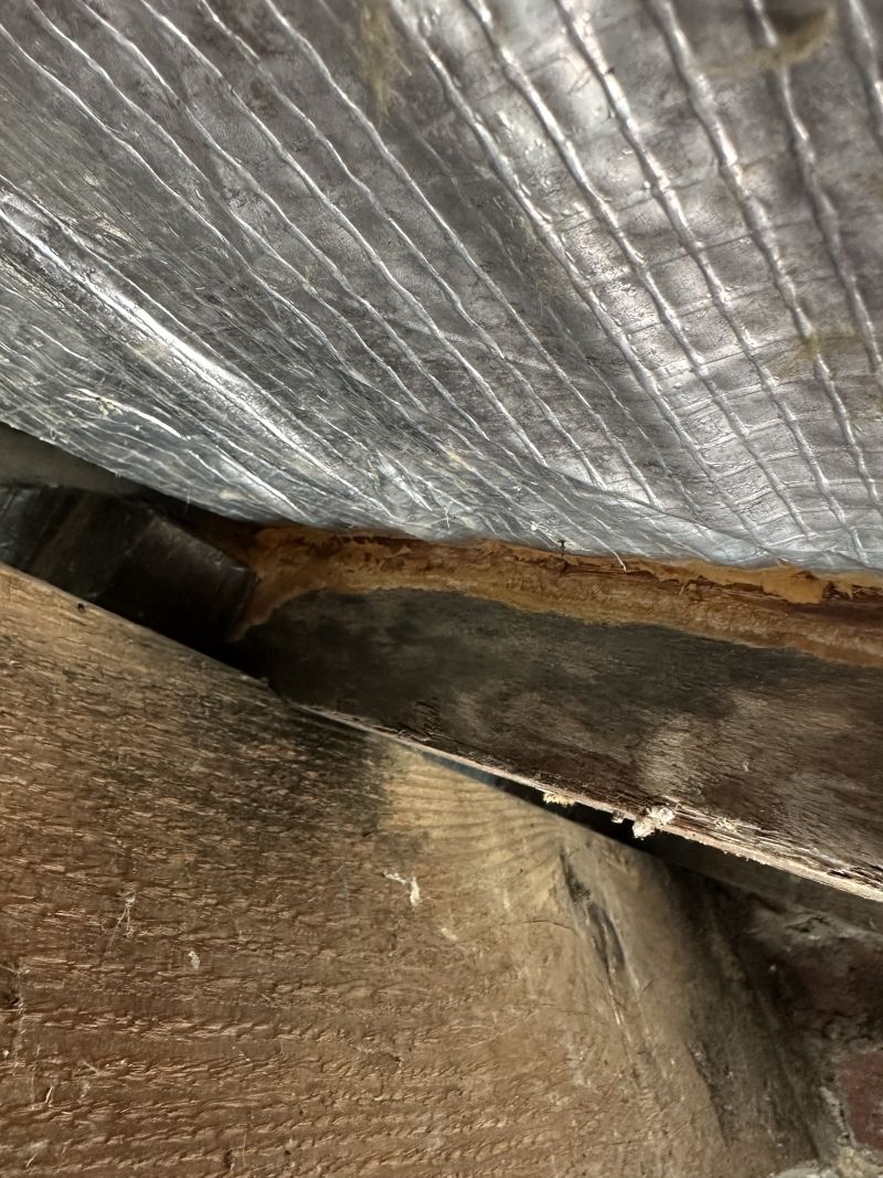

Oui c est au niveau des faîtières je vous remet des photos .
Vous me faites peur avec la mérules . Ma toiture a été rénové il y’a une quinzaine d’années d’où le film isolant mince .le tout est de savoir si ça vient d’avant la réfection de la toiture.

Salut, non rien à voir avec la mérule, cela ressemble fortement à une infiltration d'eau ! Mais, à voir le truc au-dessus, je dirais soit que les dégâts datent d'avant la pose de ce machin, soit il y a un trou dans ce truc et une gouttière plus haut, ce qui fait que l'eau passe par ce trou.
Et dernière possibilité, le produit sert de pare-vapeur, bloque donc de la vapeur d'eau et fait pourrir la charpente.

Je tenais à préciser que cette piece servait de salle de bain et que entre les chevrons il y avait de la laine de verre . Ce qui est bizarre est que c'est seulement ce chevron qui est abîmé et pas les autres .

Raison de plus pour penser à de la vapeur d’eau, bloquée par ce truc.
Cela ressemble fortement à un champignon, je trouve.
Cette "matière brune" s'étend t-elle "hors du chevron"? C'est à dire : en trouvez vous aussi sur la face intérieure du pare-pluie?
Voyez vous des sortes de filaments?
Une odeur type "sous-bois" se dégage t-elle?
Si vous appuyez sur le chevron avec la pointe d'un tournevis, que se passe-t-il?
Sur ce chevron, ou sur une autre pièce de bois, voyez-vous une sorte de quadrillage, un truc qui ressemble à l'aspect (sans la couleur) du charbon de bois?

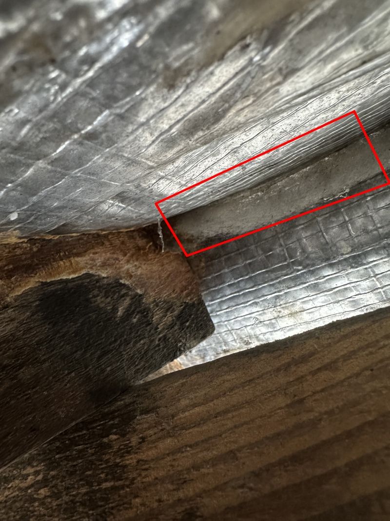

C'est quoi, ici? (dans le rond rouge)
Dept : Ille Et Vilaine
Même question.

Désolé pour ma réponse tardive je n'avais pas vu votre message.
Pour les photos sur la première c est du ciment et l'autre c'est la mousse de l'isolant mince .
A l'endroit du problème ça s'effrite, c'est mou et ca se colle à l'isolant. Le soucis est que pourquoi ce chevron et pas les autres .je n'ai pas remarqué d'odeur particulière .

Bonjour votre salle de bains si elle avait une sortie haute pas raccordée a une tuile a douille créer de la condensation dans l'ancien c'est très fréquent; par contre rien n'empêche de vérifier la toiture pour voir son état a cet endroit précis

J'avais simplement une évacuation mécanique Type extracteur qui ne fonctionnait pas l'hiver car la pression extérieure faisait que l'air rentrer. Par contre pour compenser cette lacune je mettais un déshumidificateur qui était positionné quasiment en dessous de cet endroit . Ça a du créer un pont thermique peu être .
