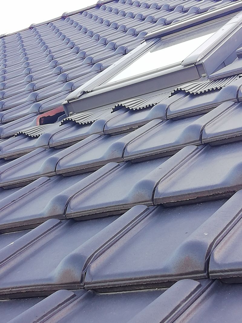

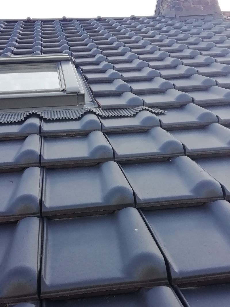

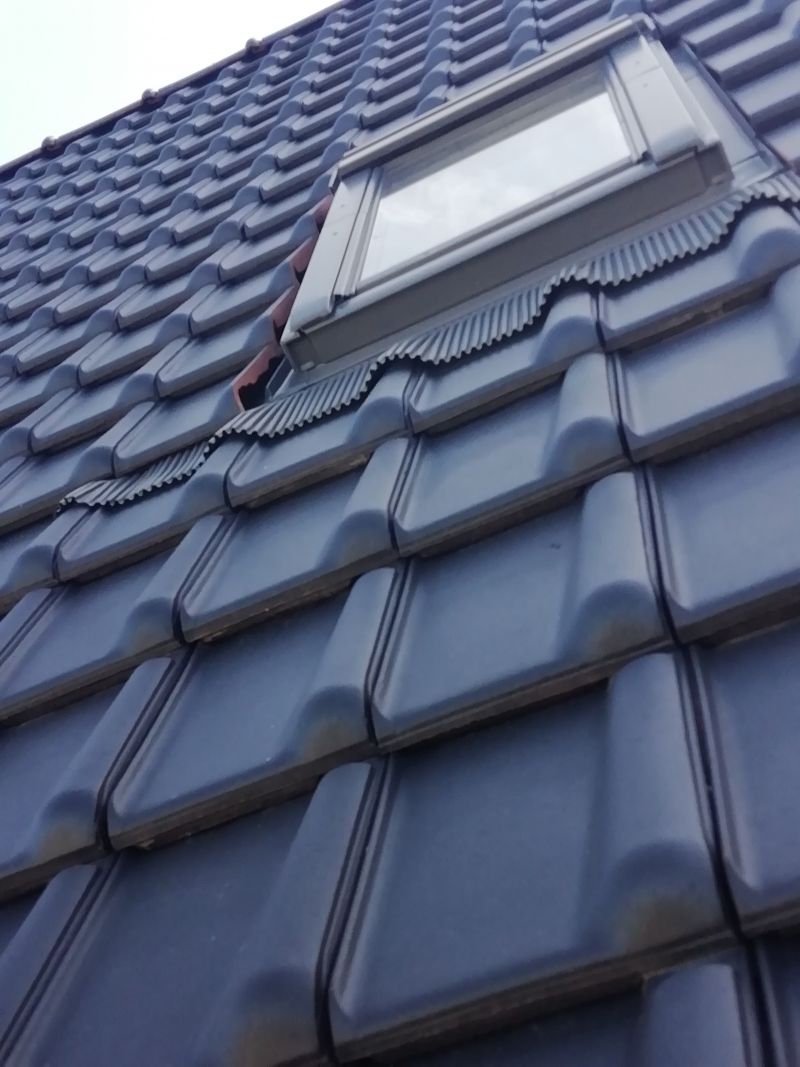

Pouvez-vous me dire si le Velux a été correctement installé? C'est surtout le côté gauche qui m'inquiète!

Bonjour, effectivement les couloir latéraux ne sont pas suffisament recouverts. Mais à la vue des photos le problème risque d'être complexe car si je vois bien, pour le coté droit, nous sommes "pleine tuile" et il n'est pas possible de les étirer. Donc il vous faut acheter des "double de rive gauche" du modèle de tuile utilisé pour pouvoir retailler à la bonne cote.

Merci pour votre réponse concernant le problème de couverture des couloirs latéraux.
Combien de centimètres de tuile doivent idéalement dépasser au niveau des couloirs latéraux pour garantir une étanchéité correcte.
J'ai besoin de cette information précise car je souhaite formuler une réclamation auprès du couvreur qui a réalisé ces travaux, afin de lui signaler un non-respect éventuel de ces normes de recouvrement.

Bonjour non Lucky n'a pas raison votre velux est bien posé il suffit de regarder la documentation ;dans votre cas le double modele notamment la tuile bitch panne n'existe pas ;pour votre bavette devant il faut la plier avant la pose pour qu'elle plaque ;ayant supprimé le plomb velux a remplacé celle ci par de l 'alu qui est plus chiant a mettre en forme; un petit coup de batte sur la bavette et le tour est joué

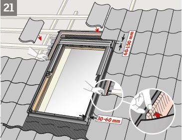

je vous une photo de la doc Velux.
Bonne journée.

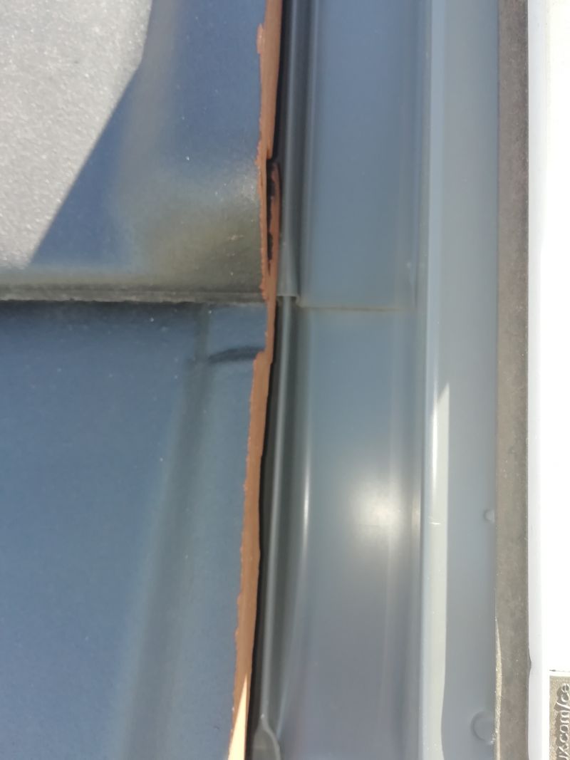

La suite... Il reste peut etre de la marge, en effet en zoomant sur une de vos photo, en comptant 5 tuile en partant de la bavette sur le coté droit, il semmble que celle ci soit correctement ajusté.Donc les 4 en dessous ont été trop taillées, à remplacer...

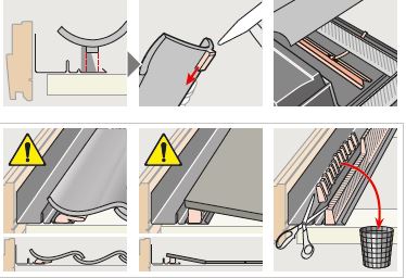

La suite... Il semble que ce soit aussi le cas pour la rive gauche ou les tuiles ont été trop taillées. Comme déssiné sur la doc, l'égout doit être recouvert et la mousse rabattue, pour éviter toute infiltration d'eau.

Alors, vous n'avez pas bien regardé les photos de Laurent. Les égouts latéraux ne sont pas recouverts, on le voit en zoomant.

Cette tuile a faible galbe on voit très bien que la partie supérieure touche le canal donc si vous voulez que votre tuile plaque vous faite peu être parti des gens qui pli le couloir ;vous faites un jugement hâtif ;la tuile est a 6CMS comme la doc . la doc aussi faut la comprendre il ne parle pas du couloir mais de la mousse qui ne doit pas venir sur la pince en cas de tuile type canal a gauche et recouper la mousse pour tuile plate a couper aux ciseaux et a mettre a la poubelle

Ok... Velux a tord !
Mais je n'ai jamais entendu, de mon expérience de compagnon, privilégier l'estétique à l'efficacité "on" essaie d'allier les deux au mieux. Il me semble que ce que l'on attend d'un toit c'est d'abord l'étanchéité, surtout que dans ce cas la variation de planéité serait invisible au vue des photos, il suffit de regarder la première tuile du haut de couloir qui elle est posée correctement. Il est vrai que les trois quart des Velux que j'ai vu installé n'étaient pas conformes...

J'arrive un peu tard sur le dossier mais visiblement, la doc préconise un écart de 3 à 6 cm entre la tuile et la bordure du Velux. Y a-t-il besoin d'en savoir plus?
