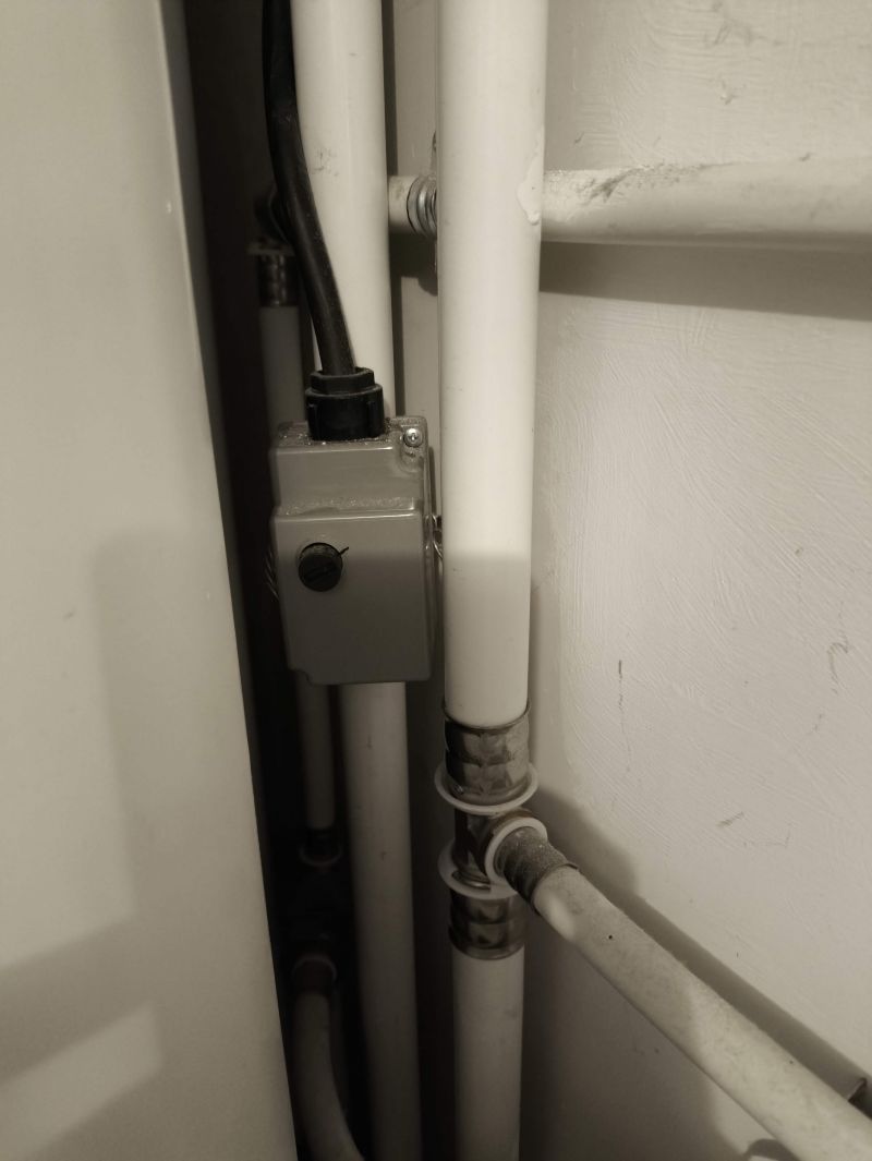

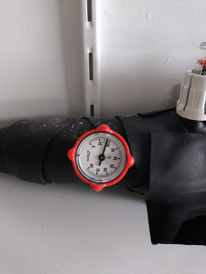

Bonjour, j'ai une pompe a chaleur air/ eau Daikin atherma 3 avec plancher chauffant / refroidissant.
En mode rafraîchissement, je dois absolument éviter une température d'eau trop froide au départ, afin d'éviter le risque de rosée.
En se sens j'ai réglé ma PAC avec une consigne de température en mode rafraîchissement fixe à 18 degrés.
Malheureusement sur le thermomètre du circuit de départ la température descend à 16 degrés créant de la condensation, alors que la pompe m'indique toujours dans le menu "capteur" une température de départ supérieur à 18 degrés ?
Je pense donc que la sonde de température de départ dois être déréglé.
 Comment modifier l'étalonnage de cette sonde ? Et où est elle ?
J'ai ce module gris posé sur le départ du circuit :
Serait -ce ma sonde ?
Merci par avance

Bonjour, ce module est un aquastat de sécurité. Il coupe le système en cas de surchauffe du départ plancher chauffant
Deudy a écrit:Bonjour, ce module est un aquastat de sécurité. Il coupe le système en cas de surchauffe du départ plancher chauffant
Merci pour le retour, ca élimine déjà une idée !

En attendant de trouver comment étalonner cette sonde, il se passe quoi si tu mets la consigne a 20?. Tu as un thermostat d'ambiance ?
Deudy a écrit:En attendant de trouver comment étalonner cette sonde, il se passe quoi si tu mets la consigne a 20?. Tu as un thermostat d'ambiance ?
Pour essayer de résoudre mon problème de condensation, j'ai même monté ma consigne de départ d'eau à 22 degrés (maximum que je puisse configurer) lorsque la pompe se met en route pour faire du froid j'atteins péniblement les 17,5 degrés sur le thermomètre/vanne positionner juste avant la nourrisse .
Dept : Charente Maritime
Ancienneté : + de 4 mois
Pour schématiser, si je mets 20 en consigne de départ d'eau, j'ai au moins 3 degrés de moins en réel.
J'ai un thermostat d'ambiance madoka réglé sur une consigne de 22 degrés.
