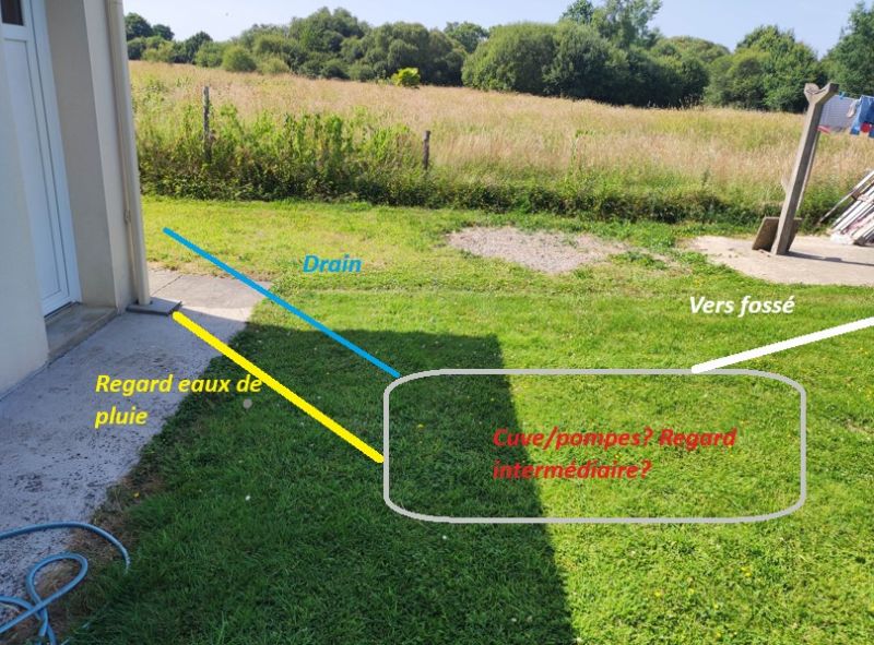

Ma situation brièvement, maison assez basse qui rejette ses eaux de pluie des regards vers un fossé devant la maison. Or depuis quelques années et les forts épisodes de pluies, le fossé devant ma maison est régulièrement saturée et les eaux ne s'évacuent plus de mes regards donc l'eau stagne autour de chez moi.
Pour contourner le problème je souhaite, depuis un regard derrière ma maison, balancer le trop plein de flotte quand il pleut énormément vers un autre fossé situé à 40m au fond de mon jardin qui lui n'est jamais saturé.
Problème 1 :
La pente est négative, impossible d'effectuer un rejet naturel, donc j'ai besoin d'une pompe à activer ou qui s'active toute seule quand il pleut des trombes en automne/hivers pour soulager mon réseau et balancer mes eaux dans le fossé à 40m derrière mon jardin. Je précise qu'il s'agit vraiment d'un système pour soulager en cas de forte pluie, en temps normal les eaux partent bien dans le fossé devant la maison, donc utilisation très ponctuelle, quelques jours par an normalement.
Problème 2 :
Je dois aussi ajouter un drainage sur le côté de la maison qui est régulièrement saturé également.
Comment je dois m'y prendre ?
Est ce que j'ai besoin d'un réservoir enterré (ceux qu'on voit a 1500-3000L) avec pompe à intégrer dedans?
Est ce qu'un poste de relevage peut suffire ? Comme celui ci par exemple, en faisant une arrivée l'eau de mon regard dedans ((~20m3/heures avec cette pompe) :
Si oui, comment je gère le fait que j'ai un drainage à faire partir dedans aussi? Je pense que dans ce genre de cuve il n'y a qu'une arrivée d'eau possible, j'ai besoin d'un regard intermédiaire?
Eventuellement si je prends une grosse cuve (2000l) il y a un moyen d'imaginer un système qui envoi l'eau au fossé via une pompe dans la cuve quand le niveau d'eau dépasse un certain seuil, et en été me servir de cette cuve avec la même pompe pour arroser mes plantes par exemple? Faire 2 sorties pour la pompe avec un Y et un switch pour passer du mode exutoire à arrosage?

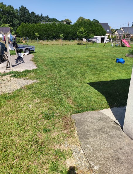

Ci après les photos de l'environnement :
Un grand merci pour vos conseils et courage pour ces chaleurs actuelles !

A moindre cout je tenterai un regard (100 € regard beton 50x50 + réhausse) regroupant drain et pluvial via une simple pompe vide cave à moindre cout (100€), pour envoyer vers votre fossé à 40m.
Avant d' entreprendre d'enterrer le tuyau de refoulement sur 40m, faite un test avec un tuyau souple a meme le sol .
Apres avoir tester si concluant, vous pourrier investir dans une pompe vide cave pro

Merci pour votre retour, vous pensez que le regard en plus fera transiter l'eau de mon réseau assez rapidement pour permettre à la pompe de fonctionner en "continue"? J'ai peur que le tampon soit pas assez important.

Cela dépend du débit de la pompe, mais un regard 50x50 ext donc 40x40 inté avec ca hausse cela doit représenter environ 100l

Bebert3589 a écrit:.... Or depuis quelques années et les forts épisodes de pluies, le fossé devant ma maison est régulièrement saturée et les eaux ne s'évacuent plus de mes regards donc l'eau stagne autour de chez moi......
Je présume que le fossé vous appartient.
N'y a t'il pas moyen de modifier le fossé actuel, le prolonger, l'élargir (en profondeur ou en largeur ) ?
Pour le problème 2, je partirai sur une tranchée drainante enterrée vers le fossé.

Non le fossé ne m'appartient pas (à la ville, et le problème c'est n'est pas sa profondeur ou quoi, c'est que ça bouche souvent plus loin dans des buses, j'ai déjà averti la mairie par CR à ce sujet (mais ils ne sont pas tenus de faire en sorte que les fossés absorbes mes eaux pluviales, à la base c'est pour la route uniquement), la situation de mon hameau doit passer en commission voirie, mais ça ne suffira pas, ou alors ça sera très long, je ne peux prendre le risque d'être inondé l'année prochaine.
