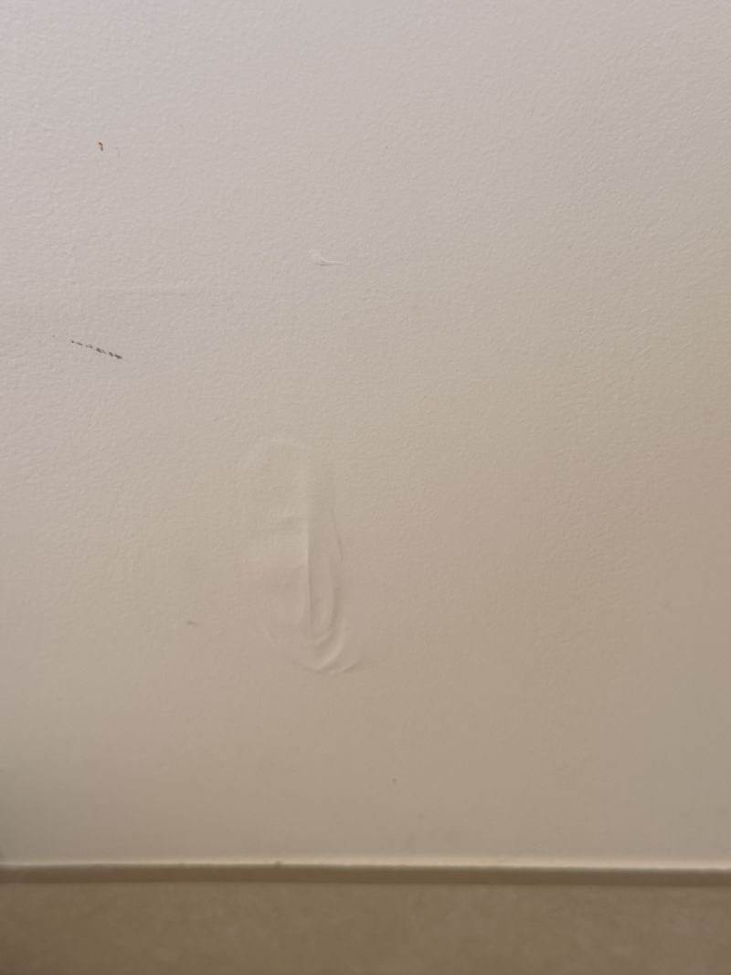

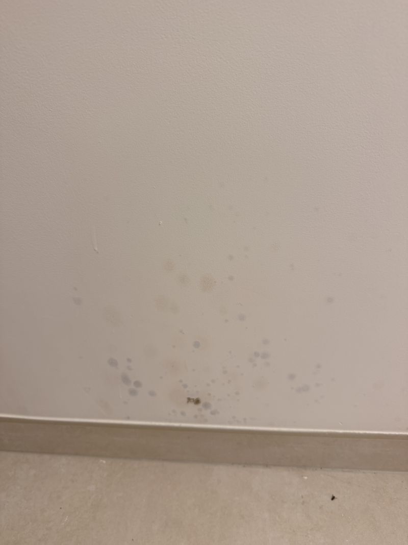

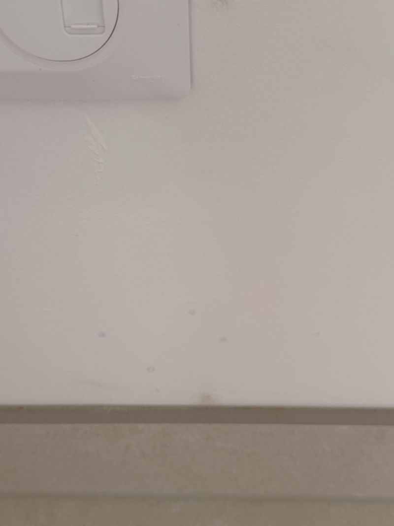

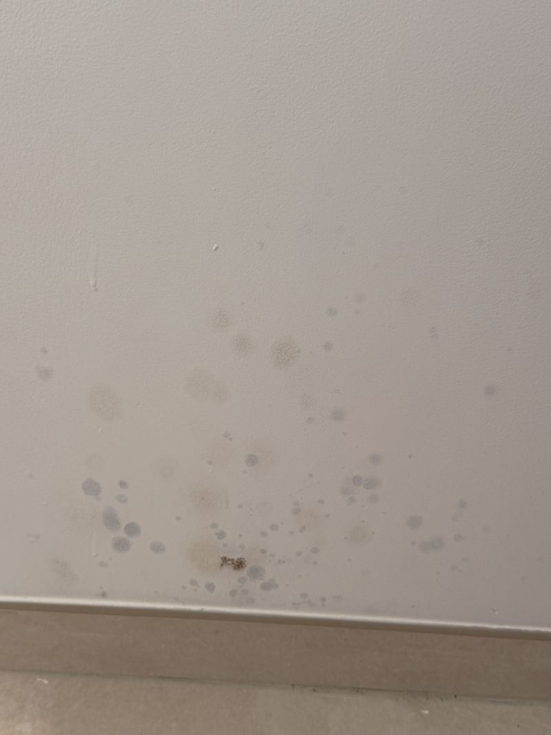

Bonjour ,
Nous avons réceptionné notre maison le 25/03/2026.
Début juin, nous avons découvert, suite à l’apparition de taches jaunâtres et de moisissures, une fuite d’eau au niveau du cellier. Après vérification, il s’agissait d’un raccord d’eau avec un boulon mal serré. La réparation a été effectuée et le compteur d’eau ne tourne désormais plus.
Cependant, depuis samedi, de nouvelles taches jaunâtres apparaissent à l’extrémité du cellier, cette fois dans notre chambre à coucher.
Le chef de chantier nous indique qu’il faut patienter et laisser les murs sécher, mais cela fait maintenant presque une semaine que la fuite a été réparée et nous constatons malgré tout l’apparition de nouvelles traces.
Avez vous une idée ? Une solution ? Ou quoi que ce soit svp, aidez nous svp … nous sommes un jeunes couples souhaitant des enfants qui naissent dans de bonnes conditions pas autour de moisissures ….

Bonjour, le temps de séchage ne se compte pas en semaines, mais plutôt en mois. Alors, nettoyage et patience.
Et espérer que les dégâts ne soient pas plus importants que cela ! Car, bien souvent, la laine de verre a pourri, les ossatures métalliques rouillent et le placo est mort.

Sur une maison réceptionnée en mars et avec une fuite repérée début juin, je ne me contenterais pas d'un simple "il faut attendre" oralement. Oui, un mur peut mettre plusieurs semaines à sécher, mais si de nouvelles taches apparaissent ailleurs, il faut objectiver la situation.
À votre place je ferais, dans l'ordre :
- photos datées des taches et de leur évolution ;
- relevé du compteur d'eau matin/soir, tous robinets fermés, pour confirmer qu'il n'y a plus aucune fuite ;
- mesure d'humidité des murs/placo si possible, ou passage d'une entreprise avec appareil adapté ;
- aération + déshumidification, mais sans cacher le problème avec peinture ou nettoyage seul ;
- demande écrite au constructeur/chef de chantier, pas seulement par téléphone, avec reprise si placo/isolant touché.
Le point important : la moisissure visible se nettoie, mais si l'eau est passée dans l'isolant ou derrière le placo, le séchage de surface ne suffit pas forcément. Il faut vérifier la cause et l'étendue avant d'accepter la réponse "patientez".

avant que vos enfants vivent dans une maison avec un peu de moisi, il y a des solutions Biggrin ha... et la pollution et les polluants dans la nourriture sont invisibles et des enfants naissent...on est tous a vouloir une maison sans soucis...
un courrier au constructeur en recommandé pour lui signifier que la moisissure n'est pas partie et que dans le cadre de la garantie de parfait achèvement, vous demandez a ce que cela soit pris en charge dans un delai de XXX temps sous réserves que l'isolant soit changer, c'est a dire virer le placo et refaire l'isolation UNE FOIS TOUT SECHER.... refaire aujourd'hui si c'est pas sec ne sert strictement à rien et pas de DO pour ça...(j'ai eu la même chose dans mon cellier, un raccord mal fait mal collé derrière une cloison suite a travaux, l'entreprise a sécher le bazar et est revenue 2 mois plus tard pour changer le placo, l'isolant et repeindre le morceau)
