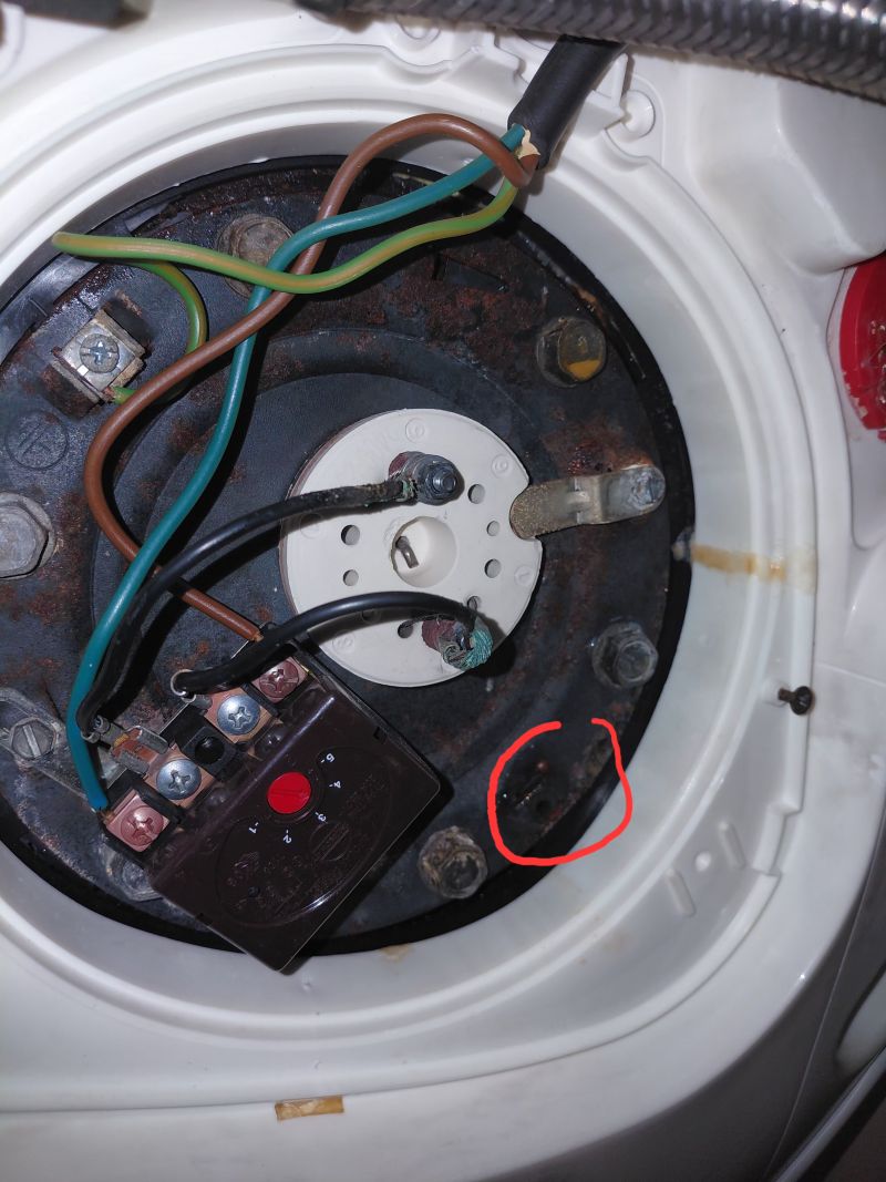

J ai remarqué aujourd'hui une micro goutte sous mon ballon d eau chaude
On dirait qu'il manque un boulon
Cela fuit mais vraiment par goutte a goutte
Quelqu'un peut il m aider sil vous plaît

Bonjour, il a quel âge le ballon? Il y'a une coulure de rouille visible non?
Bonjour, il a l'air ancien, les ballons actuels ont une carte électronique pour le thermostat. D'accord avecDeudy il semble y avoir une coulure de rouille. Pour l'instant ne faites rien, sauf surveiller si la fuite augmente, mais attendez vous a changer le ballon prochainement

Ça dépend, les blindés ont juste un thermostat de ce type. Mais effectivement il a l'air ancien.
Il manque pas de boulons, c'est un autre emplacement pour la prise de terre comme souvent, il suffit de resserrer les boulons et ça devrait aller

Et au passage, cette connexion complètement oxydée et visiblement mal connectée (sans cosse), sur une des bornes de la résistance, qui est à refaire.
