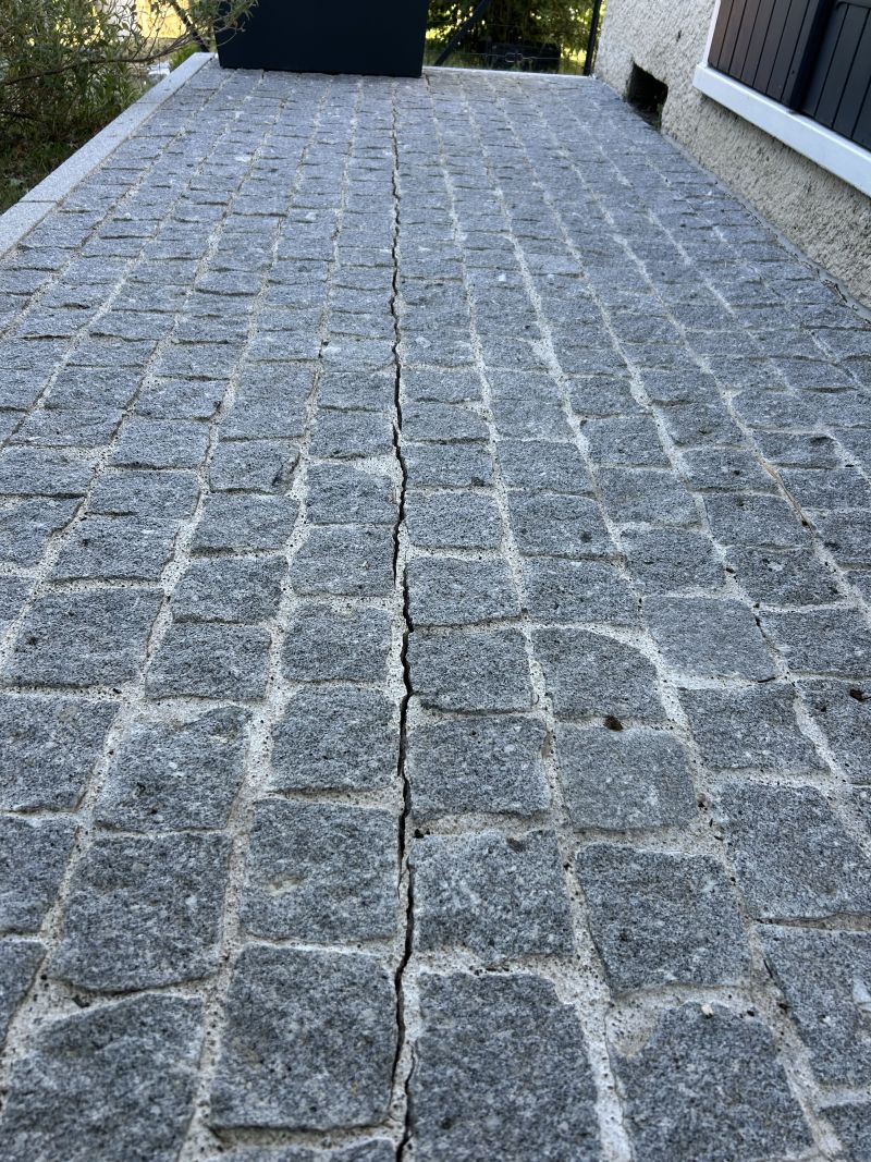

Une fente s'est formée sur mon trottoir/terrasse je me demandais si je ne devais rien faire, combler avec une cartouche de silicone gris ou je ne sais pas,
A votre avis,
Merci de votre réponse, bonne soirée.

Salut, le produit miracle n'existe pas ! Par contre, il faudrait remplir cette fente rapidement avec du silicone, histoire de ralentir un peu l'inévitable.
Évite quand même le silicone en extérieur, mets plutôt du Sikaflex 11FC ou autre marque, en gris.

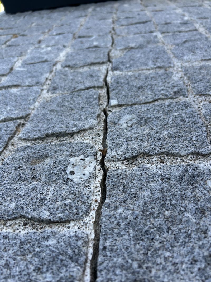

Si c'est toi qui a réalisé cette terrasse, il faudrait chercher les références du produit utilisé pour faire les joints, puis racheter le même et l'appliquer après avoir élargi la fissure avec disqueuse ou burin en essayant de le faire un poil plus liquide que la normale.
Sinon le Sika ira très bien ; et comme ça risque de bouger encore, son élasticité conviendra bien
Très étonnant cette fissure rectiligne au centre de ta terrasse ! ; les pierres sont posées sur quoi et comment ?
Terrasse environ 30cm sous fenêtre !
La hauteur entre sol et terrasse semble non négligeable... ; elle est de quel ordre ?

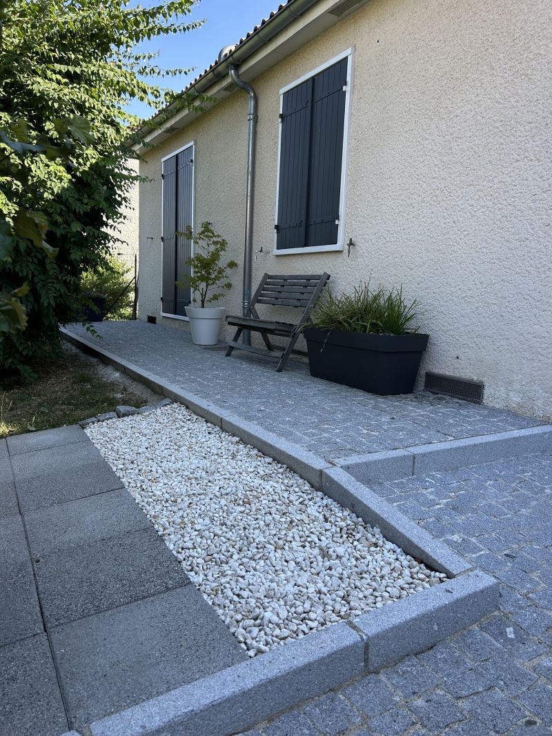

C'est quoi cette ouverture dans ta façade en fond de photo ?
J'espère que la photo est trompeuse mais on dirait que la pente est inversée et que la terrasse penche côté maison !

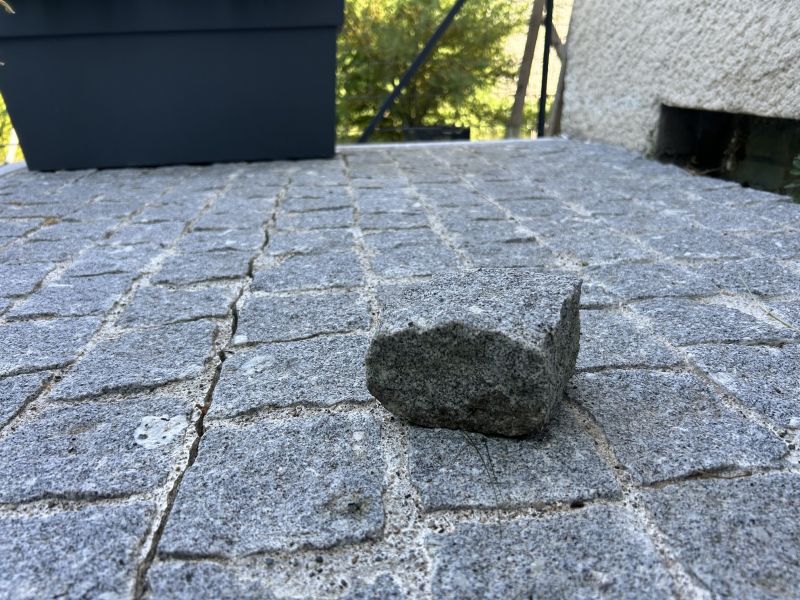

Bonjour, c'est du pavé en granit. Pour les joints, la "référence" est toujours la même : du mortier (et ça se voit !) BiggrinBiggrinBiggrin
je pense que les pavés sont du 10x10x5 donc peu d'épaisseur.

Si ça a fendu en long comme ça, ce n'est pas à cause des pavés ou des joints, mais de l'assise, probablement plus ferme sur la bande près de la maison, et qui s'est tassée un peu plus loin.

De part le faible espace sous la fenêtre et à priori une certaine élévation par rapport au sol du jardin, je pense qu'il s'agit d'une terrasse surélevée, donc probablement sur dalle béton.
Cette dalle serait donc la cause des désordres...

Ce sont des pavés portugais en granit (épais) posés et recouvert d'un béton liquide puis balayé, bon après c'est une entreprise qui l'a posé, je crois qu'il y a une "façon" pour ce travail.
La dalle béton d'origine de la maison avait déjà beaucoup souffert à cet endroit et a été totalement détruite.
Ah l'ouverture dans la façade c'est une lucarne pour le sous-sol.
J'ai également une cour avec ces pavés et les fentes sont mini-minimes.
Je vais tenter le sika.

Ok, la 1ère photo était trompeuse. Il s'agit d'une porte fenêtre...
Oui le Sika, c'est de loin le plus simple, le plus rapide et pas cher.
