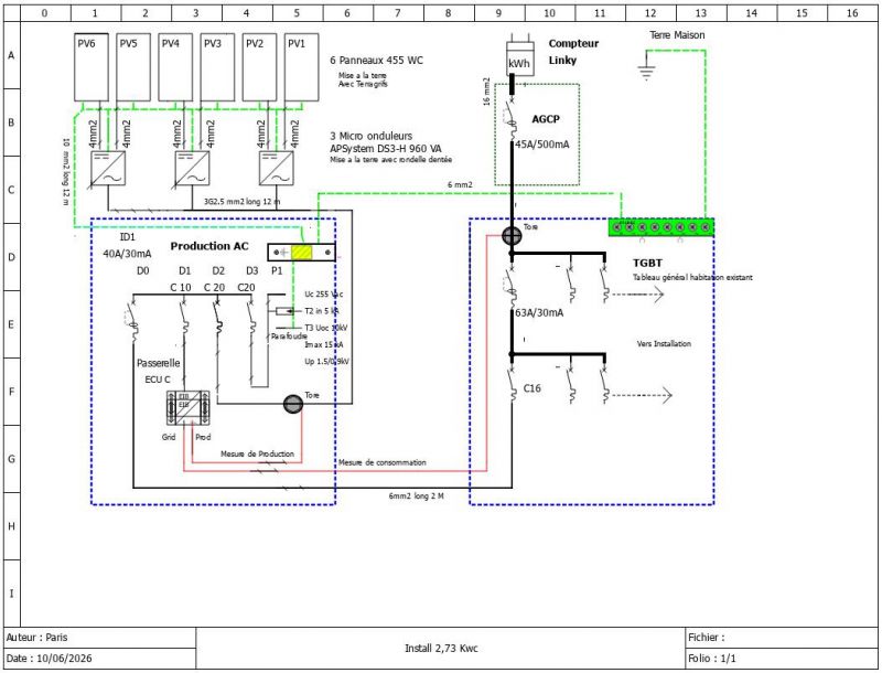

Mon schema installation 2.73 Kwc vous parait il correct

Voila j ai finalisé mon schéma pour mon install . Le consuel voudra surement le voir. Quand pensez vous ?
Avec ces nouvelles normes pas simple . Notamment celle sur les cumuls
Mon disjoncteur différentiel général de 63A et le peigne associé doivent pouvoir absorber la somme du courant réseau (AGCP) + courant PV (Ig) . Cumul : 45 + 16 = 61A, sous le seuil de 63A correspondant au calibre de mon différentiel général TGBT (63A/30mA) et donc du peigne qui le supporte .
J ai appris ça en parcourant des sites
es . Donnez moi votre avis Merci

Votre raisonnement sur le cumul (AGCP + courant PV) et le calibre 63A paraît cohérent au premier abord : 45 + 16 = 61 < 63, donc théoriquement sous le seuil du différentiel général. Cela dit, soyez prudent : il faut s'assurer que le "16 A" correspond bien au courant alternatif maximal fourni par l'onduleur en condition normale et que toutes les valeurs prises en compte proviennent des docum ents constructeurs.
Points généraux à vérifier (pistes, non exhaustif) :
  • Type et calibrage du DDR (A, AC, B selon l'onduleur) et compatibilité avec les courants de fuite
  • Taille et résistance du peigne / bornier et sa tenue à 63A
  • Section des conducteurs AC et DC, protection AC de l'onduleur, dispositif de coupure DC
  • Mise à la terre, étiquetage, et respect des prescriptions du fabricant et du Consuel
  • Presence d'organe de coupure, parafoudre selon zone et recommandations
Ce sont des pistes générales et non un diagnostic. Pour la conformité finale, suivez les documents techniques de l'onduleur et le Consuel. Revenez régulièrement : d'autres membres du forum partageront bientôt leur expérience, leurs conseils ou corrigeront ma réponse si nécessaire.
la réponse d'un électricien sera sans doute plus pertinente que la mienne, cependant pour ID1, je mettrais 20A ou 25A car ce n'est pas la passerelle qui va consommer énormément et en cas de surintensité/tension dues à l'orage (directes ou induites) c'est le parafoudre qui va prendre.
cependant, selon la qualité des micro onduleurs, le courant de fuite peut être plus important que 30ma et fera systématiquement sauté le C20, vous pourrez alors passer à 300ma (https://forum-photovoltaique.fr/viewtopic.php?t=51123)
