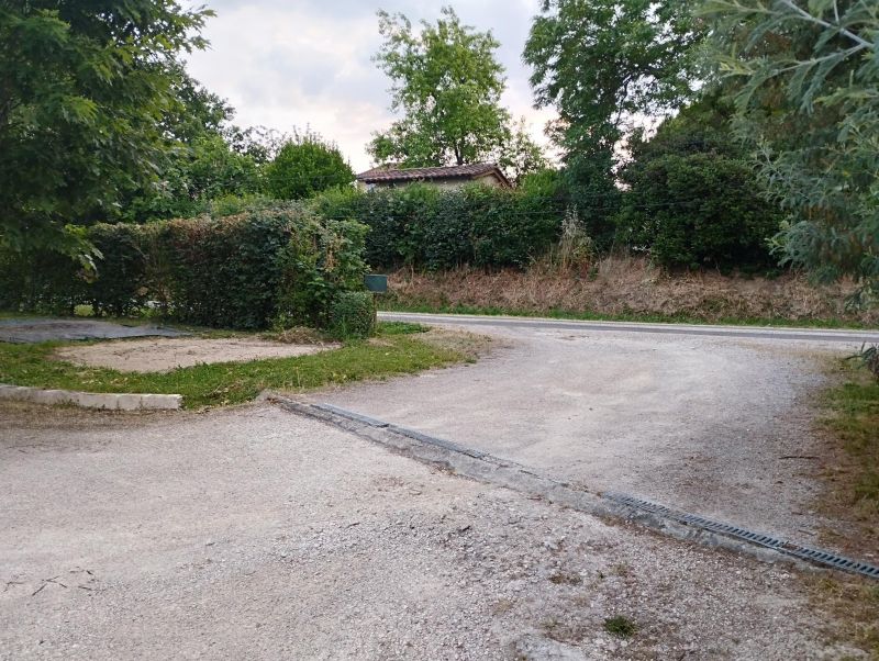

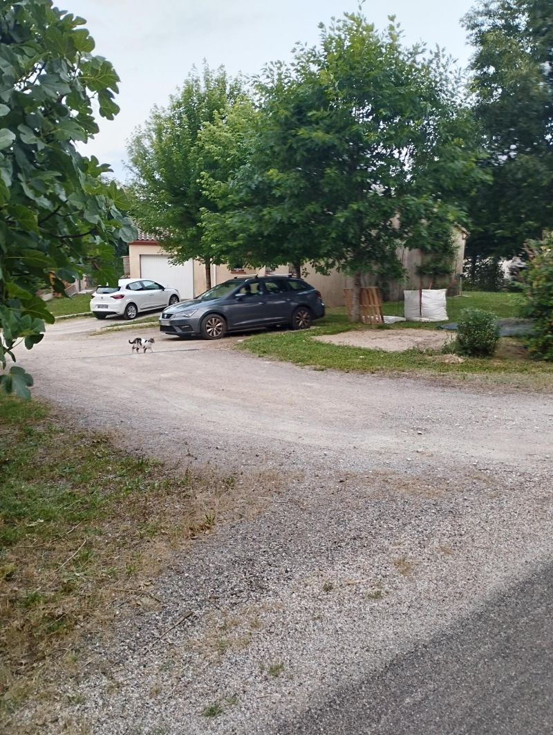

en fait il faudrait faire une tranchéend'environ 25m à moitié dans de la terre argileuse l'autre moitié sur la partie parking faite de remblai rocailleux bien compacté.
qu'est ce que vous appelez votre téléport EDF ? J'ai 2 gaines qui partent de l'entrée du terrain : gaine rouge d'alimentation du compteur et gaine verte de la fibre. L'électricien m'a dit qu'on ne pouvait pas les utiliser pour un autre câblage ...

2 petites photos pour visualiser mon entrée

alainck1 a écrit:J'ai 2 gaines qui partent de l'entrée du terrain : gaine rouge d'alimentation du compteur et gaine verte de la fibre. L'électricien m'a dit qu'on ne pouvait pas les utiliser pour un autre câblage ...
L'électricien a raison mais chez toi, tu peux faire des entorses...
Perso j'ai passé mon câble fibre optique dans la gaine de mon câble d'alimentation 380V maison sur 50m. La fibre est insensible aux interférences et ne génère rien de particulier...
Tu pourrais donc passer le câble d'alimentation portail dans la gaine rouge d'alimentation de ta maison.
Et passer le câble télécom de ton visiophone dans la gaine verte de la fibre...

Le téléreport c'est le boitier ronds sur votre coffret EDF, qui permettais a l'agent EDF de relever votre compteur depuis l'extérieur sans rentrer sur votre terrain , l'ancêtre de Linky

J'aurais pas fait mieux, c'est quasiment ce que j'ai fait.
Gaine Telecom pour mon visio + gaine telereport pour la puissance 3G2.5
En rénovation, tu es obligé de composer, le risque est nul chaque départ étant protéger.
