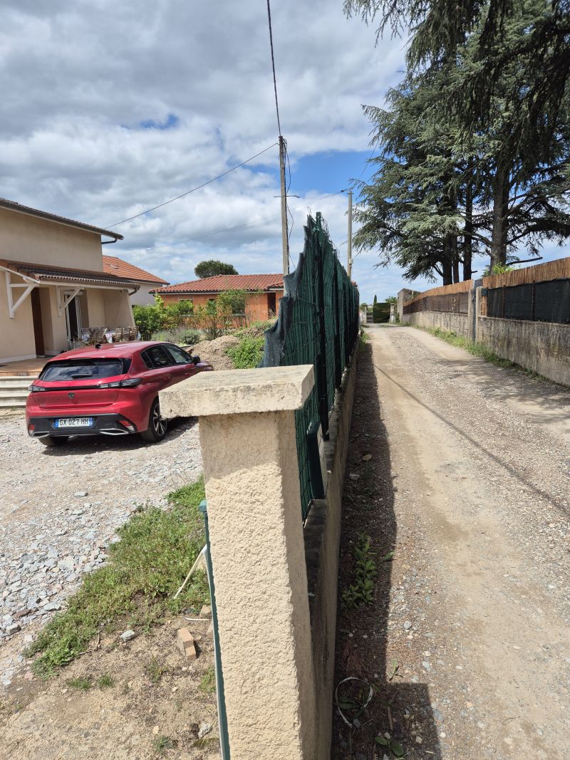

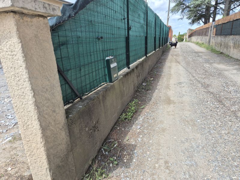

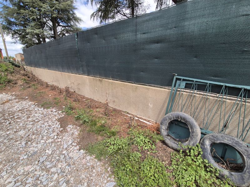

Le muret de 20M:
- il sépare mon terrain du chemin d'accès, la partie chemin est plus haute de 30cm, donc le mur soutient 30cm de chemin (depuis 50 ans environ). le chemin sera refait dans les prochains mois.
-  Il est en moellons pleins de 15 jusqu'à la hauteur de la route et en béton de 15 creux ensuite (2 rangs creux)
- la fondation est saine, environ 30cm sous niveau de mon terrain,  elle dépasse de 15/20 cm de chaque coté du mur je dirais.
L'état :
- il est fissuré "verticalement" à 3/4 endroits.
- il penche : léger décalage entre le haut et le bas sur un bout du mur (comme une petite vrille) (penche vers mon terrain) de 3/4cm (je n'ai même pas réussi à le montrer sur les photo c'est très peu.

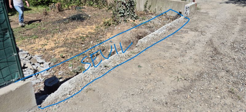

La première phase de mon projet consiste à créer l'ouverture de 5M pour le portail et son seuil (nous prévoyons large pour manœuvrer facilement, entrer sortir du chemin, la destruction c'est fait (voir photo).
le seuil Je compte élargir la fondation sur 10M (5 d'ouverture et 5 pour le coulissant), monter sur la fondation 1 rang de blocs à bancher de 15 pleins, puis une arrase pour lier le mur là ou l'accès est fait et mes Blocs, ce sera le seuil du portail. Ensuite à voir pour rentrer sur le terrain je ne sais pas encore si je fait une pente ou bien si je fait une plateforme au niveau de la route. Je compte monter 2 piliers de 30X30 de chaque cotés de l'accès.
