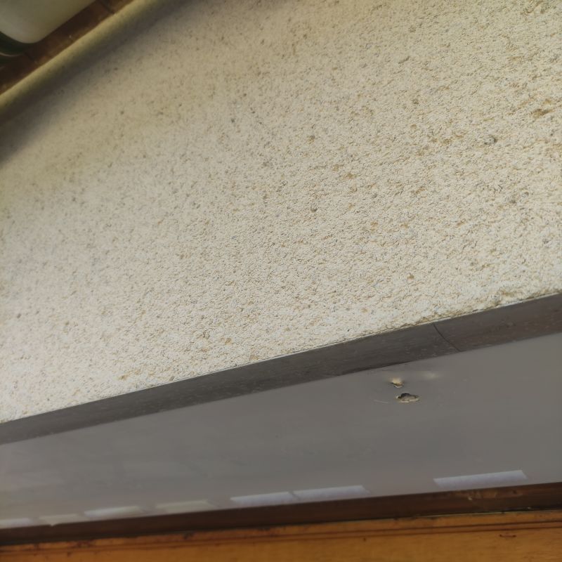

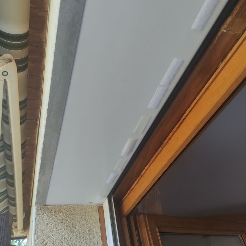

J'ai créé une mini série sur le theme porte fenetre...
Sans parler de la partie menuiserie, j'ai un volet dont le moteur a lâché.
Je voulais donc changé le moteur ou le condo.
Le montage me semble particulier.
Comme il y avait un cache plastique en dessous, j'ai gentillement devisser les 3 vis et essayé de l'enlever mais il est collé dans la corniere alu en facade.
Comme je le dis sur un autre post, j'ai l'impression qu'ils ont fait enduire le coffrage en facade car cela sonne creux quand je toque sur l'enduit.
Je pensais essayer de passer un cutter pour desolidariser le cache de la corniere.
Voire de couper le cache  (mais il faut que je m'achete une dremel je crois que ca s'appelle)
Je poste ici en me disant qu'un moneur de VR aurait déjà vu ca et aurait des conseils à me donner pour casser le moins posssible ?
Ca n'a clairement pas été monté dans l'optique d'un remplacement.
En plus j'ai peur que les commandes sans fil se trouvent dans les combles car j'ai croisé des boitiers somfy là haut.
Ce sont les photos d'une autre porte fenêtre mais c'est la même config.

Bonjour, êtes-vous sûr qu'il est collé ? Souvent, il entre juste un peu en force ; ce n'est pas très pratique à retirer, ni à remettre ! Il faut l'attraper par la face avant (côté rail) et le tirer vers le bas.

plaquisteheureux a écrit:Bonjour, êtes-vous sûr qu'il est collé ? Souvent, il entre juste un peu en force ; ce n'est pas très pratique à retirer, ni à remettre ! Il faut l'attraper par la face avant (côté rail) et le tirer vers le bas.
Oui j'ai essayé de tirer le coté rails, il est meme descendu de plusieurs cm mais l'avant ne bougeait pas. S'il est bien collé comme je pense, en forçant, je vais faire davantage fissurer l'enduit.
De : Brive (19)
Je vous ai donné la solution ! À vous de faire ce que vous voulez.
Forcément que l'enduit va un peu s'abîmer, vu que le coffre est posé avant de faire l'enduit.
À la rigueur, vous pouvez couper un peu les côtés du cache avec un outil multifonction.
