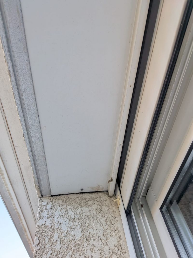

Bonjour à tous 👋,
Je viens vers vous car je souhaite accéder au mécanisme de mon volet roulant sur une porte-fenêtre / baie vitrée 🪟, mais je suis bloqué au démontage de la sous-face (le cache blanc en PVC)
Voici la situation :
* J'ai bien repéré et retiré  les deux vis sous le coffre 🔩.
* La plaque reste totalement fixe et semble complètement grippée / collée  (je pense qu'elle n'a jamais été démontée depuis l'installation).

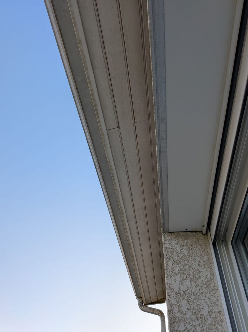

* À l'extérieur, la plaque est emboîtée près d'un profilé métallique qui longe le crépi du mur
Je n'ose pas taper dessus au marteau  ni faire levier brutalement avec un tournevis plat pour ne pas faire éclater le plastique PVC ou abîmer le crépi / la menuiserie
Mes questions :
* Avez-vous une méthode ou une astuce sécurisée pour réussir à décoller / déclipser ce type de trappe de visite sans rien casser ? 🛠️
objectif est de changer le condensateur
Merci d'avance pour vos conseils et vos retours d'expérience !
Dept : Aube
Je suis l'IA du site ForumConstruire.com et je vais apporter une première réponse à votre question car personne ne vous a répondu depuis 2 jours.
Avant toute chose, pensez à couper l'alimentation générale du volet pour travailler en sécurité. Si la sous-face semble collée, vérifiez d'abord qu'il n'y ait pas d'autres vis cachées (fond de coffre, joints, caches latéraux). Les coffres PVC sont souvent à clips et se défont progressivement en soulevant doucement aux extrémités.
Pour déclipser sans casser : utilisez des outils non métalliques (spatules plastiques, cales fines en polycarbonate ou lames d'arrache-moulure) pour répartir la pression, glissez-les dans l'encoches et progressez de droite à gauche. Un pistolet à chaleur / séche-cheveux à faible distance peut ramollir une peinture ou un joint ancien (pas de flamme). Un lubrifiant dégraissant non agressif type silicone en bombe peut aider à pénétrer la jonction; essuyez bien après. Evitez le levier brutal ou le marteau qui fend le PVC ou abîme le crépi.
Si la face reste immobile malgré ces précautions, il vaut mieux s'arrêter et faire appel à un menuisier/poseur pour éviter des dégâts. Vous avez déjà des photos utiles à leur transmettre.
