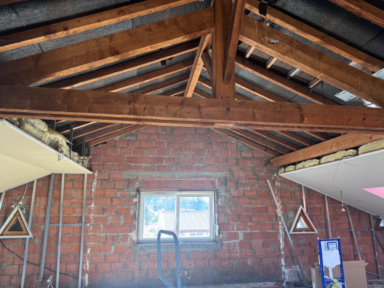

Je suis actuellement entrain de rénover ma maison. Il y avait un grenier mais que j’ai descendu car il était sur des murs en suporex de 7cm, ces derniers étaient entrain de fissurer un peu partout et bouger…
J’ai vue pas mal de poste sur le forum et j’ai vue qu’il était possible de faire un solivage sur un entrait retroussé.
Mais je n’ai pas les connaissances pour calculer les muralières, les renforts des entraits et le solivage.
Je compte faire un grenier pour un premier lieu faire un faux plafond avec isolation de 300, il n’a pas pour but de porter lourd, seulement du stockage léger voir pas du tout et du passage pour entretien de la VMC et ou du toit.
J’ajoute ci-joint les photos.
Longueur des entraits 6m10 section 195/75
Portée des solives d’un coté 4m et de l’autre 4,20m
Muralière d’environ 5m
Je souhaite faire le grenier de part et d’autre de la ferme.
En vous remerciant par avance.

Comme la hauteur utilisable de ? sous toiture, tu ne pourras pas y stocker énormément de choses, donc charge pratiquement que sur une largeur de ?.
Ce sont ces parametres qui permettent de calculer ton installation.

La hauteur m'importe peu car je ne compte pas stocker de grand chose si c'est le cas sa serait par exemple des petits carton de jouets pour enfants...
La largeur serait de plus ou moins 5m.

La question est comment puis-je calculer pour savoir quelle type de renfort dois-je mettre au niveau des entraits pour poser le solivage dessus, également pour la muraliere et quel type de solive utilisé.

Rien sur l'entrait, tu poses tes solives dessus.
Ou alors tu veux mettre des sabots "en chambrée" ?
Muralières : ce qui est crucial sont les fixations, plus que la section qui sera globalement toujours suffisante.

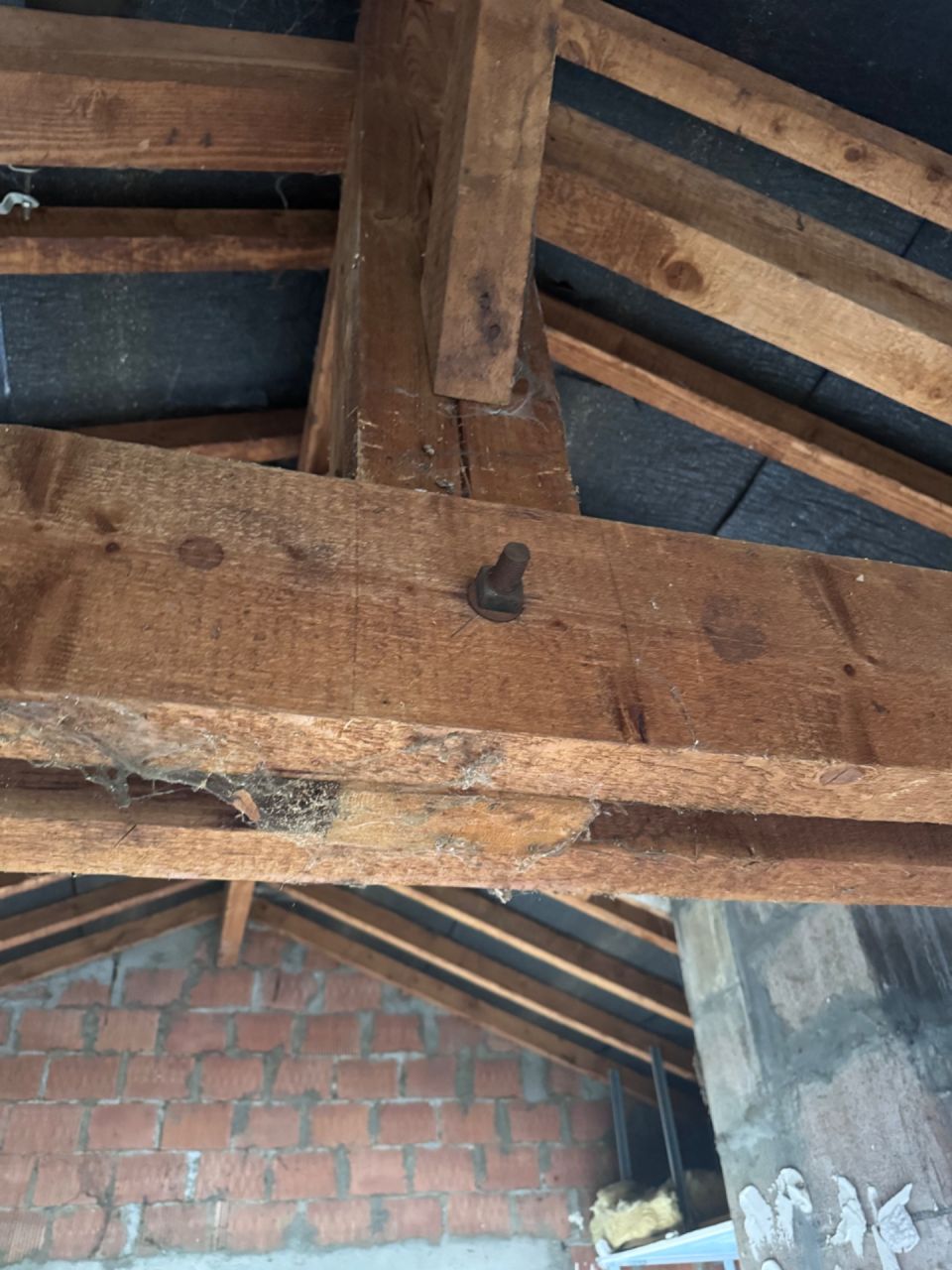

Je comptais renforcer les entraits au vue de la longueur de 6m20, pour ensuite posé des sabots.

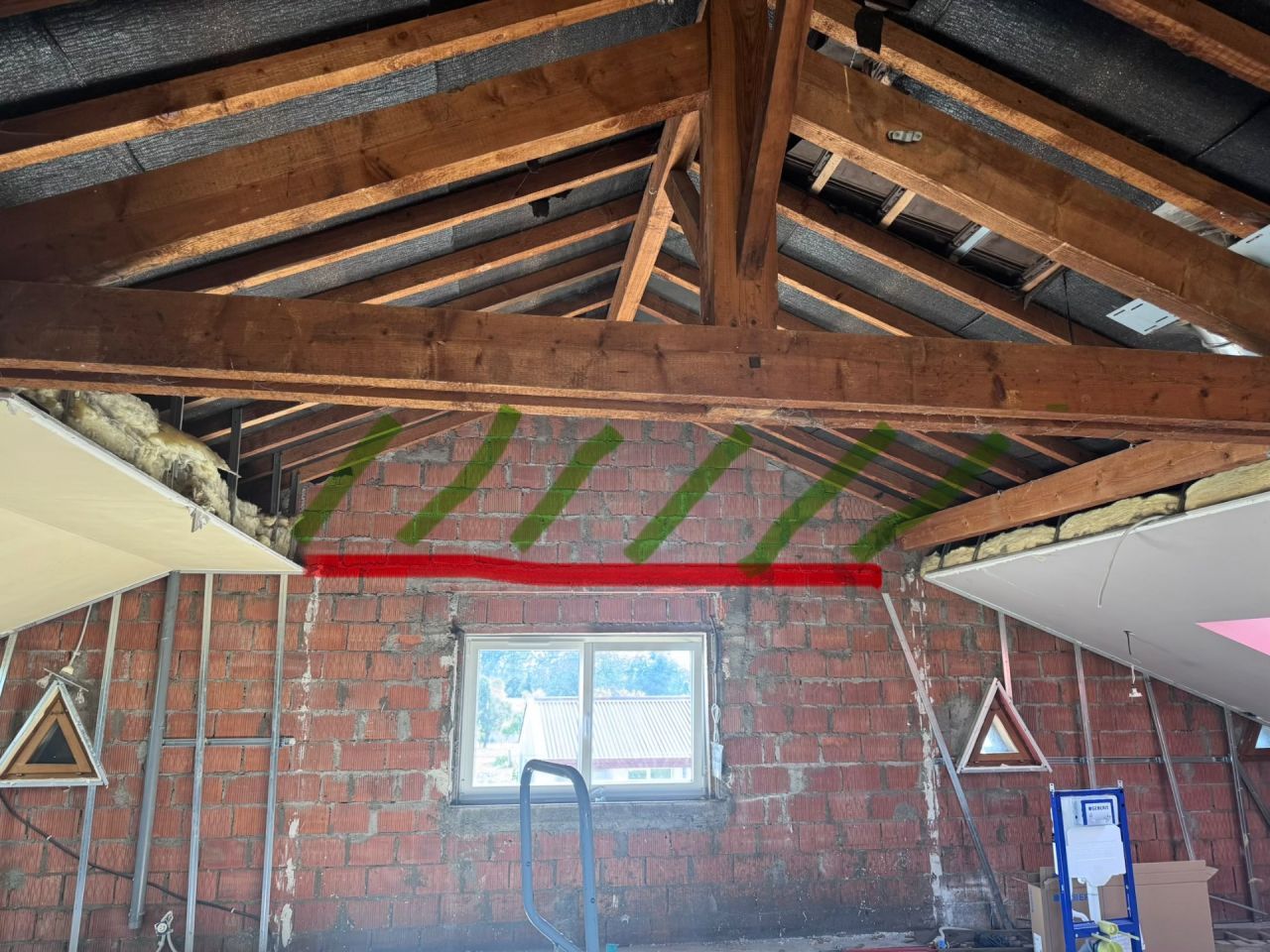

Muraliere :
Je suis sur un mur de briques creuses, mais au elle risque de tomber sur le linteau (partie grise sur la photo)

Bonjour vous pouvez mettre des boitiers contre votre entrait en vérifiant que dessous vous avez assez pour la suspente et le rail placo 6CMS mini pour la continuité du plafond déjà commencé ; des solives de 45/2OO en partant de chaque coté de l axe (entre axe 600)conviendrait ,coté brique encoche dans la brique et scellement (je crains que la muraille dépasse le complexe);compter 2 solives en plus pour mettre des etresilons pour renfort des solives entre elles

Merci pour se retour. Avec ce genre de montage je peux accéder au grenier ? Le 45/200 n’est pas un peu léger ?

Bonjour sans problèmes vous pouvez stocker quelques cartons et avoir accès aux combles
