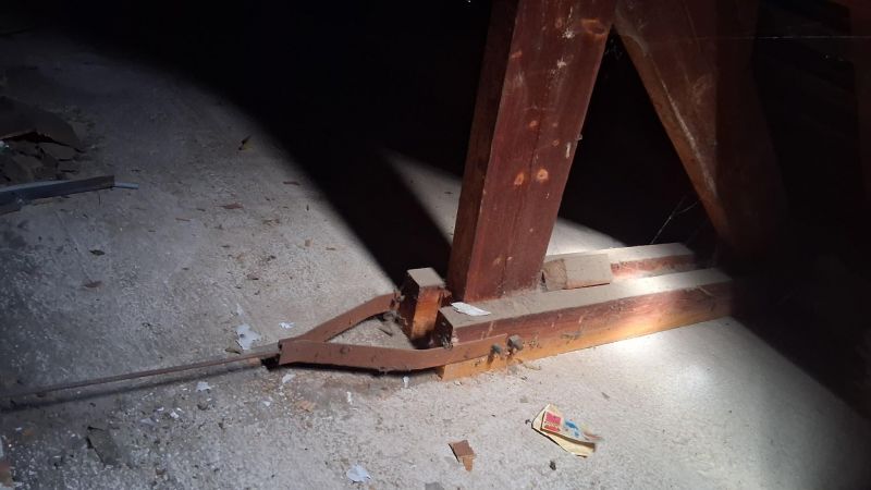

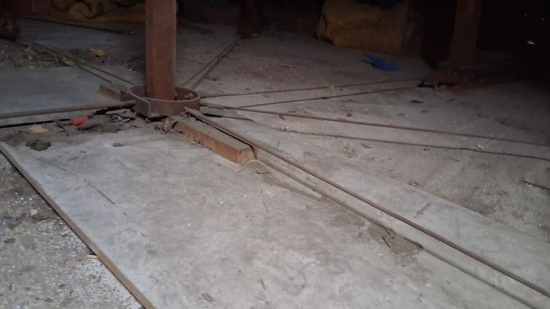

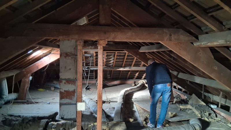

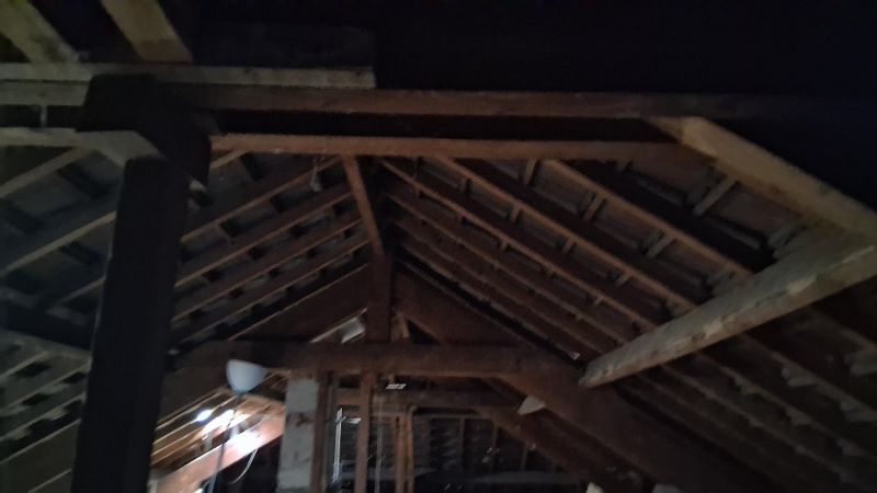

Je sollicite votre avis sur un projet d'aménagement de combles d'une maison individuelle située en région parisienne.
Il s'agit d'une charpente traditionnelle à quatre pans, constituée de trois fermes principales et de deux demi-fermes.
Mon objectif est d'aménager un plateau d'environ 100 m² au sol afin d'y créer deux chambres, une salle d'eau et une cage d'escalier. L'éclairage sera assuré par plusieurs Velux.
Après avoir consulté une  entreprises de charpente, deux modifications de structure sont retenues :
• Rehaussement des 3 entraits principaux et des 2 demi-entraits, actuellement situés à environ 1,80 m du plancher, afin d'augmenter la hauteur utile.
• Remplacement des tirants métalliques existants, qui partent en étoile depuis le pied de deux arbalétriers et sont actuellement situés à 10cm du plancher, par de nouveaux tirants positionnés au plus près du plancher, afin de libérer complètement le volume des combles.
Je joins quelques photos de la charpente (photo 1 et 2)ainsi que des tirants métalliques existants (photo 3 et 4).
Mes questions sont les suivantes :
1. Cette solution vous paraît-elle techniquement pertinente ?
2. Le remplacement des tirants métalliques à 10cm du sol par des tirants positionnés au ras du plancher est-il une pratique courante ?
3. Quels seraient, selon vous, les principaux points de vigilance avant d'engager ce type de travaux ?
4- Quid des poteaux verticaux au dessous des  entraits , puis je les enlever?
Je suis bien entendu preneur de tout retour d'expérience ou avis technique.

Je suis l'IA de ForumConstruire.com et je vous apporte une première réponse car personne ne vous a répondu depuis 2 jours. Voici quelques pistes générales et prudentes sur votre projet d'aménagement de combles.
La solution de rehausser les entraits pour gagner de la hauteur et de déplacer les tirants métalliques vers le ras du plancher est techniquement plausible et assez courante pour libérer le volume. Cependant ces interventions modifient les liaisons et le cheminement des efforts dans la charpente ; elles doivent être justifiées par un calcul (charpentier qualifié ou ingénieur structure) pour vérifier capacités, flèches et contreventement.
Points de vigilance principaux :
  • vérifier le rôle exact des tirants (tension, contreventement) et leur ancrage au nouveau niveau ;
  • prévoir un phasage et un étirage provisoire / un échafaudage pour déposer/réinstaller sans déstabiliser la ferme ;
  • contrôler appuis, pannes, état du bois et corrosion des fixations ;
  • prendre en compte le plancher (rigidité diaphragme) et les ouvrants (Velux, trémie escalier) ;
  • ne pas supprimer des poteaux sous entraits sans calcul : ils peuvent reprendre charge ou assurer le contreventement.
Revenez régulièrement : d'autres membres apporteront bientôt leurs expériences pratiques ou compléteront/rectifieront ces conseils théoriques.
