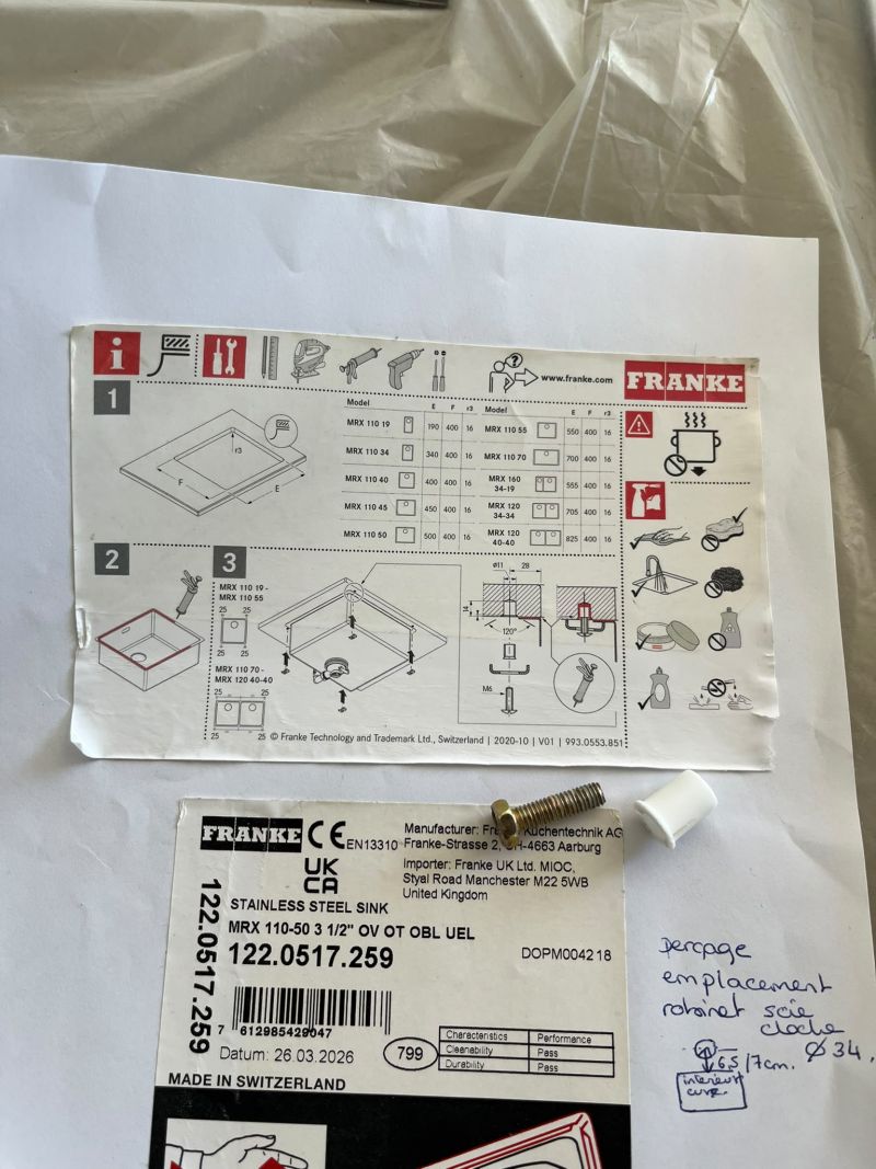

je suis en train d'essayer d'encastrer mon evier inox (Fran**) sous mon plan de travail et rencontre un problème lors de la pose, à savoir : les pattes des serrage du kit de fixation se vissent dans une petite pièce plastique, laquelle est insérée sous le plan de travail dans un trou percé (diam 1mm et prof.14mm). Cette pièce plastique – d'après les dessins du plan de montage – est "collée"  avec le même mastique qui est déposé sur l'évier avant son placement sous le plan de travail.
Or, la galère vient de ce que cette petite pièce ne tient pas… le mastique part, pèle, n'adhère pas dans le trou…
Il n'est pas spécifié de mettre de la colle mais RIEN n'est indiqué dans le plan de montage sur le composant ou la matière contenu dans le picto du produit à injecter… seul un picto de "pistolet à mastic".
Quelqu'un aurait-il eu le même problème ?
Une idée à nous donner, une solution ?
D'avance Merci !

Mais je n'ai pas de meuble en-dessous pour poser l'évier et comme il est prévu sous le plan de travail, il faut bien le fixer plus "fermement" qu'avec un joint mastic, non ?

Tu écris sous le plan de travail,
Donc en granit ou autre,c'est ça,? c'est écrit sur l'autre post
Si oui la méthode ne convient pas.
De toute manière il faudra étancher.
Je ne suis pas professionnel et pas de solution.
Citation: dcem33
Pour information, la solution adoptée a été la suivante :
- Réalisation de quatre inserts par le marbrier (chevilles plastique collées dans logement),
- Collage de l'évier avec une colle de type MS polymère (MS110),
- Fixation à l'aide des inserts + collage de quatre pattes réalisées avec un profilé alu.
