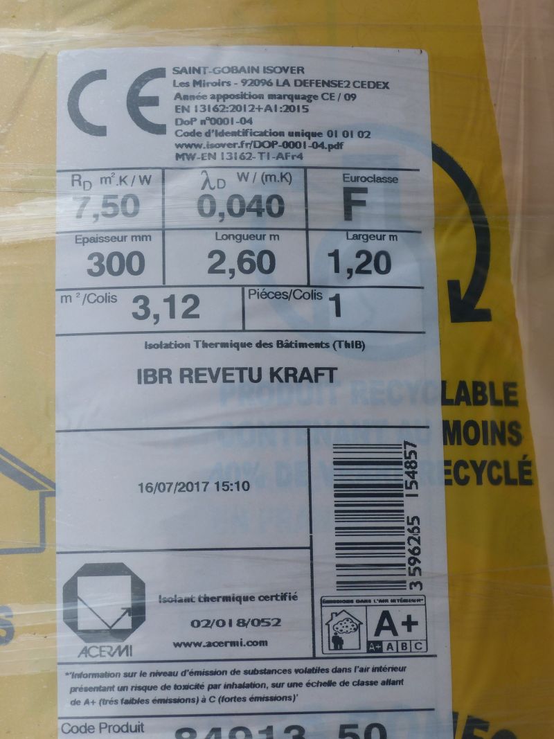

Qelle est le R actuellement dans les combles ?
Cdt
Merci pour la promptitude de votre réponse.
De mémoire, voici l'isolant posé sur le plancher des combles.
Cordialement

un R de 7,5 en Seine et Marne pour les combles c'est déja très correct.
le problème des périodes de canicule c'est que la nuit les températures
ne 'chutent' pas assez pour rafraichir de manière très significatice
l'habitation.
Mais ventiler des combles perdus ne peut être que bénéfique en période estivale.
Cdt
