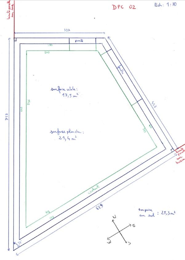

Je suis en train de construite une annexe à ma maison de 21m2, pour faire une salle de gym.
Le PLU ne m’autorise une construction que de 3m50, je dois donc avoir une toiture avec une pente de 10%. Je vais donc m’orienter vers un bac acier.
La construction étant en limite de propriété sur deux coté, je suis obligé de m’adapter à la géométrie, et du coup les deux murs à droite et à gauche de la pente ne sont pas parallèles (et donc pas perpendiculaire au mur du haut de la pente : (voir image jointe)
La pente part du mur coté rue, qui fait 7m17 pour descendre vers le sud-est.
Pour le mur coté nord, pas de problème pour la bande de rive, il est perpendiculaire au mur de départ de la pente.
Par contre le mur coté sud ne l’est pas. Comment assurer l’étanchéité à l’eau de pluie ? La bande de rive n’assurera pas cette étanchéité.  Etant en limite de propriété, je ne peux pas mettre de gouttière chez le voisin.
Comment assurer l’étanchéité ?

Dans ma carrière, j'en ai dessiné pas mal de ce genre.
De fait tous les points vers le S.E. sont dans la pente.
Tu places, des 2 cotés, un cheneau, large, accessible, par une personne, pour le nettoyer de temps a autre (pas une gouttière) sur les 2 cotés.
Tu relies la pointe des 2 cheneau avec une parfaite étanchéité.
Tu places une DEP assez conséquente avec un avaloir conique.
Tu poses ton bac acier dessus .
Par contre il va te falloir réaliser une évacuation à l'intérieur et trouver un moyen de faire un trop plein.

Bonjour déjà s' assurer que le PLU accepte le bac acier car la variante coute très chère et plombe le projet

pasalax a écrit:Bonjour déjà s' assurer que le PLU accepte le bac acier car la variante coute très chère et plombe le projet
Oui, j'ai le permis de construire pour un bac acier de couleur clair.
