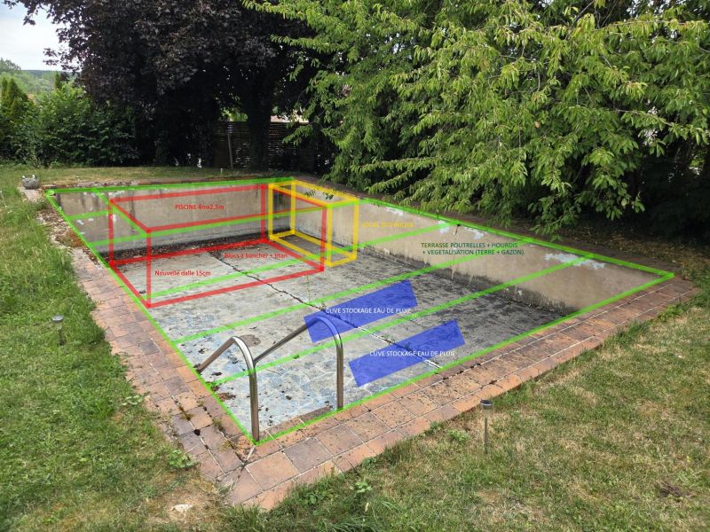

Je dispose d'une vielle piscine en béton de 11x6m que je souhaite réduire pour avoir plus d'espace végétal dans mon jardin. Je souhaite garder quand même une piscine en béton avec carrelage (je n'aime pas trop le style liner ou coque), mais plus petite 4mx2,5m=10m2.
Je pensais construire cette nouvelle piscine à l'intérieur de ma piscine actuelle en repartant sur une dalle neuve et des blocs à bancher + titan (voir dessin rouge). Le local technique serait à côté (dessin jaune). Enfin je souhaite refermer tout autour avec des poutrelles et hourdis afin de remettre de la terre (30cm) et végétaliser avec de l'herbe (un peu comme un toit terrasse - dessin vert). L'idée serait de mettre en dessous des cuves de stockage d'eau de pluie.
Qu'en pensez-vous ? Est-ce que l'idée est viable ?

A mon avis, si vous desirez le faire faire par un pisciniste, personne ne fera ce chantier. En cas de souci de structure, c est bien parti pour quinze ans de procedures et d expertises judiciaires
Si vous le faites vous meme, libre a vous, mais la structure actuelle n est pas dimensionnee pour acceuillir un nouvel ouvrage
Il faut casser et refaire

Merci pour votre retour. Je compte le faire moi-même.
Je souhaite refaire un radier neuf de 15 cm, désolidarisé de l'ancien support (sable et film polyane), vous pensez que ça ne suffira pas ? Je ne vois pas trop l'intérêt de casser le sol existant vu que de toute façon je recoule du neuf dessus ?
Sinon je peux effectivement mettre un coup de marteau piqueur et faire reposer la nouvelle piscine sur la terre compactée en dessous, mais ça demandera plus de travail....

Vous rebatissez sur une structure qui n est pas prevue pour. Votre radier va rajouter du poids, pas sur toute la surface de l actuel et vous allez remettre des contraintes avec l appui des hourdis en peripherie en compression et non en poussée
Pas sur que ca tienne.
Il faudra aussi s assurer d avoir un vide cave dans la partie ou vous mettrez les cuves
Il est en general conseillé de ne pas laisser une piscine vide, car la contre poussée des eaux du sol et des terres peut solliciter tres fortement la structure, donc si vous rebatissez dedans, cela fait beaucoup d inconnus

J'avais vu ce projet qui consistait à transformer une vieille piscine béton en cuve de récupération d'eau de pluie. Ce n'est pas exactement le même projet mais ils font reposer les poutrelles sur les murs de l'ancienne piscine. Je vois des hourdis en polystyrene aussi, sans doute pour gagner du poids ...? Puis dalle, et ils recouvrent ensuite de terre.
Lien : https://scop-houself.fr/project/transformation-piscine-en-cuve-deau-de-pluie-vegetalisee/
