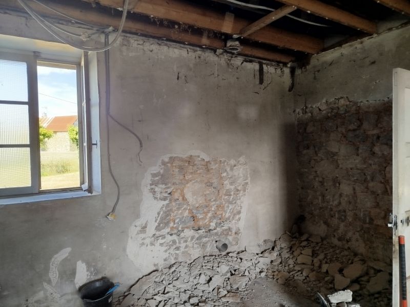

Je commence gentiment la rénovation d'une longère. J'ai complètement cassé des pièces et je suis tombé sur un enduit au mur. J'ai retiré l'enduit des murs qui seront en pierres apparentes.
Cependant, pour le mur qui donne sur l'extérieur (nord) je me demande si je ne devrai pas le retirer non plus. En effet, ce mur sera isolé mais si l'enduit contient du ciment, ça n'ira pas du tout (respiration du mur).
L'enduit est plutôt facile à retirer (au burineur) et j'ai même fait quelques zones à la massette.
Je vous joins quelques photos. J'avais commencé le mur du nord mais l'on m'a conseillé d'arrêter.
Quel est votre avis ? N'hésitez pas si avez besoin

La photo ne permet pas d'identifier avec certitude un enduit ciment ou un mortier de chaux. La couleur et la facilité de démolition ne suffisent pas : un enduit ancien à la chaux peut être très dur, et un mortier bâtard peut avoir un comportement intermédiaire.
Je n'enlèverais donc pas systématiquement tout l'enduit avant d'avoir compris le fonctionnement du mur nord. Il faut d'abord vérifier :
- la nature et l'état de l'enduit extérieur ;
- la présence de remontées capillaires, sels ou traces d'humidité ;
- les niveaux de terrain et l'évacuation des eaux de pluie ;
- l'adhérence de l'enduit intérieur et l'état des joints de pierre derrière.
Si l'enduit est très fermé, sonne creux, retient l'humidité ou se décolle, sa dépose peut être justifiée. En revanche, un enduit sain et compatible peut parfois être conservé comme couche de dressage. Faites examiner un prélèvement plutôt que de décider sur la seule apparence.
L'isolation intérieure doit ensuite être choisie comme un ensemble cohérent avec ce mur ancien. Le principal risque est d'enfermer l'humidité entre un enduit extérieur peu perméable, la maçonnerie et une isolation intérieure mal conçue. Un système capillaire et ouvert à la diffusion peut être adapté, mais seulement après traitement des causes d'humidité et avec un détail soigné des pieds de murs, tableaux et solives.
Enfin, évitez de laisser en pierre apparente un mur dont les joints n'ont pas été conçus pour cela sans rejointoiement adapté.
Quelle est l'épaisseur du mur, son revêtement extérieur et voyez-vous des auréoles ou des sels blancs en partie basse ? Quel type d'isolation intérieure envisagez-vous ?
