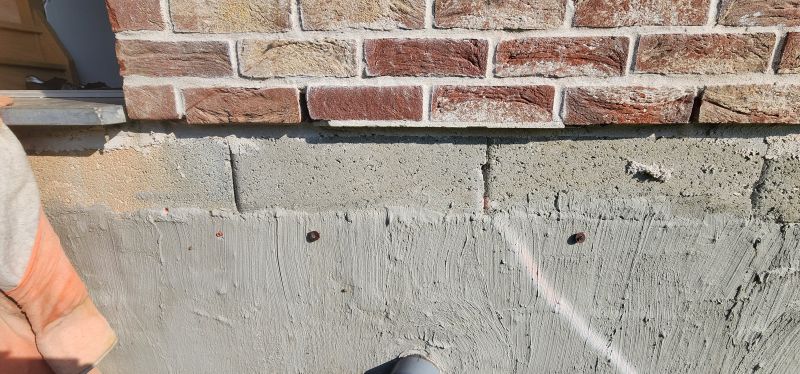

Ma maison est constituée d'un sous sol en bloc de béton banchés, puis de planelles et enfin le mur de brique.
Les parpaings sont recouverts d'un mortier imperméable jusqu'au dessous des planelles, c'est à ce niveau qu'arrivera la terre.
Il me reste donc les planelles à recouvrir de....?
C'est là où j'ai besoin de vos conseils, que dois-je mettre sur ces planelles en finition (elle seront visibles)? Cet enduit doit être hydrofuge ?
Merci de vos retours.

Généralement, le choix du revêtement des planelles dépend de leur exposition (visible au-dessus du sol ou en contact direct avec la terre). Si elles restent apparentes et hors sol, on peut envisager un enduit minéral (enduit monocouche ou mortier-ciment fin), une peinture spécifique maçonnerie ou un enduit à base de siloxane pour un effet hydrofuge et respirant. Privilégiez un produit compatible avec la brique et le mortier existants pour éviter les incompatibilités.
Si une partie des planelles sera en contact avec la terre, évitez les finitions décoratives directement enterrées. Dans ce cas on préférera une étanchéité plus technique (revêtement bitumineux, enduit d'étanchéité ou membrane de protection) avec une protection mécanique contre le terrassement et un remblai drainant. Assurez une bonne gestion des eaux et une liaison continue avec l'imperméabilisation existante pour limiter les risques d'entrée d'eau ou de salpêtre.
Ce sont des pistes générales ; pour la solution la plus adaptée, faites vérifier la configuration par un professionnel (compatibilité des produits, normes, gestion des eaux). Revenez régulièrement, d'autres membres du forum apporteront bientôt leur expérience, leurs conseils ou corrigeront ma réponse si nécessaire.
