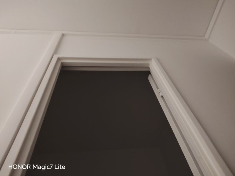

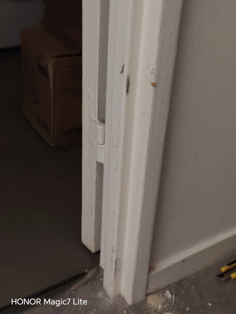

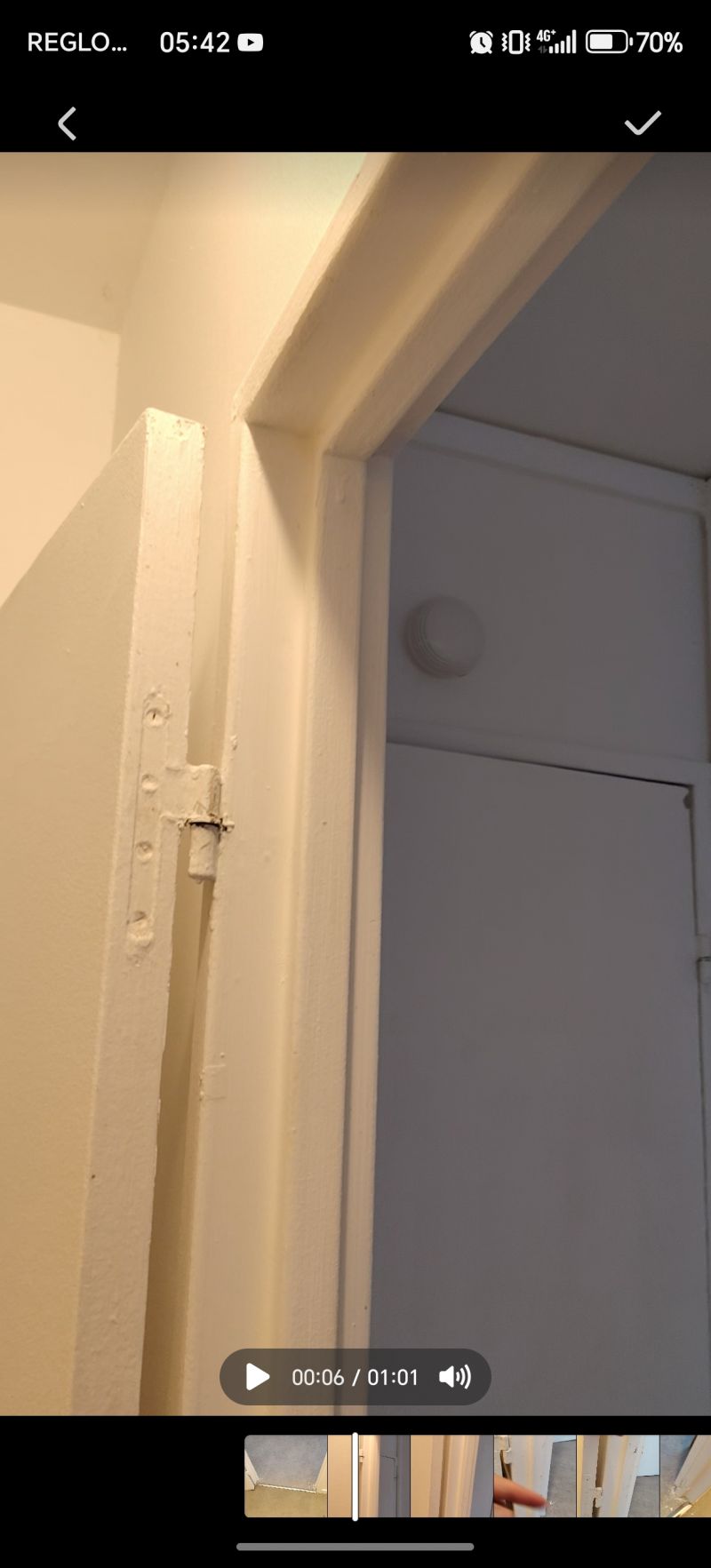

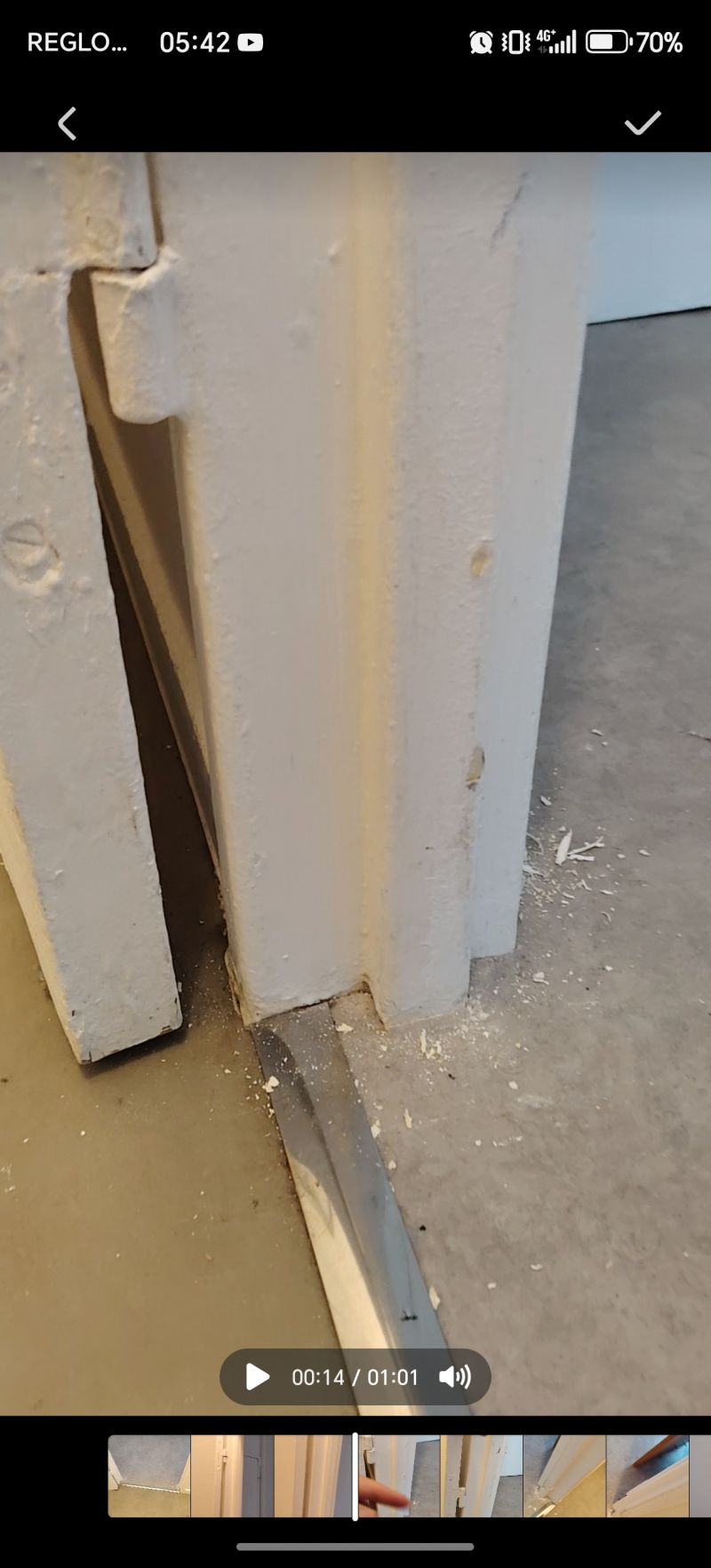

J'ai un réfrigérateur dont le corps (sans les portes) mesure exactement 59,5 cm de profondeur.
La porte de mon cellier est légèrement trop étroite. Il manque seulement quelques millimètres pour faire passer le réfrigérateur.
Je cherche la solution la plus simple et la moins coûteuse.
Quelles sont les possibilités ?
- Démonter temporairement l'habillage ou le cadre métallique de la porte ?
- Modifier légèrement le cadre ?
- Faire passer le réfrigérateur en l'inclinant d'une certaine manière ?
- Existe-t-il une autre solution à laquelle je n'ai pas pensé ?
Je suis locataire, donc je préfère éviter des travaux importants.
Je peux ajouter des photos si nécessaire.
Les photos montrent le cadre de la porte et l'ouverture concernée.
La largeur de l'ouverture est d'environ 59,5 cm.
Le réfrigérateur mesure aussi 59,5 cm (sans les portes).
Merci beaucoup pour vos conseils.

Poncez les deux côtés puis repeindre si on parle de qq mm.
Ou changer de frigo.
Dura lex Sed lex
De : Au Vert (51)
Il est illusoire de vouloir demonter un cadre metallique, mis a part coup de bol enorme, comme dit par Manu, ou poncer peut permettre de gagner un millimetre ou deux, il n y a pas de miracle possible
Si vraiment il n'y a que 1/2 millimètre à gagner, on peut essayer de forcer l'ouverture avec 2 étais, ou 2 morceaux de bois à introduire de biais puis remettre à l'horizontale.
Il n'est pas impossible que des fentes apparaissent, et mettent en péril le dépôt de garantie de alexanderson.
