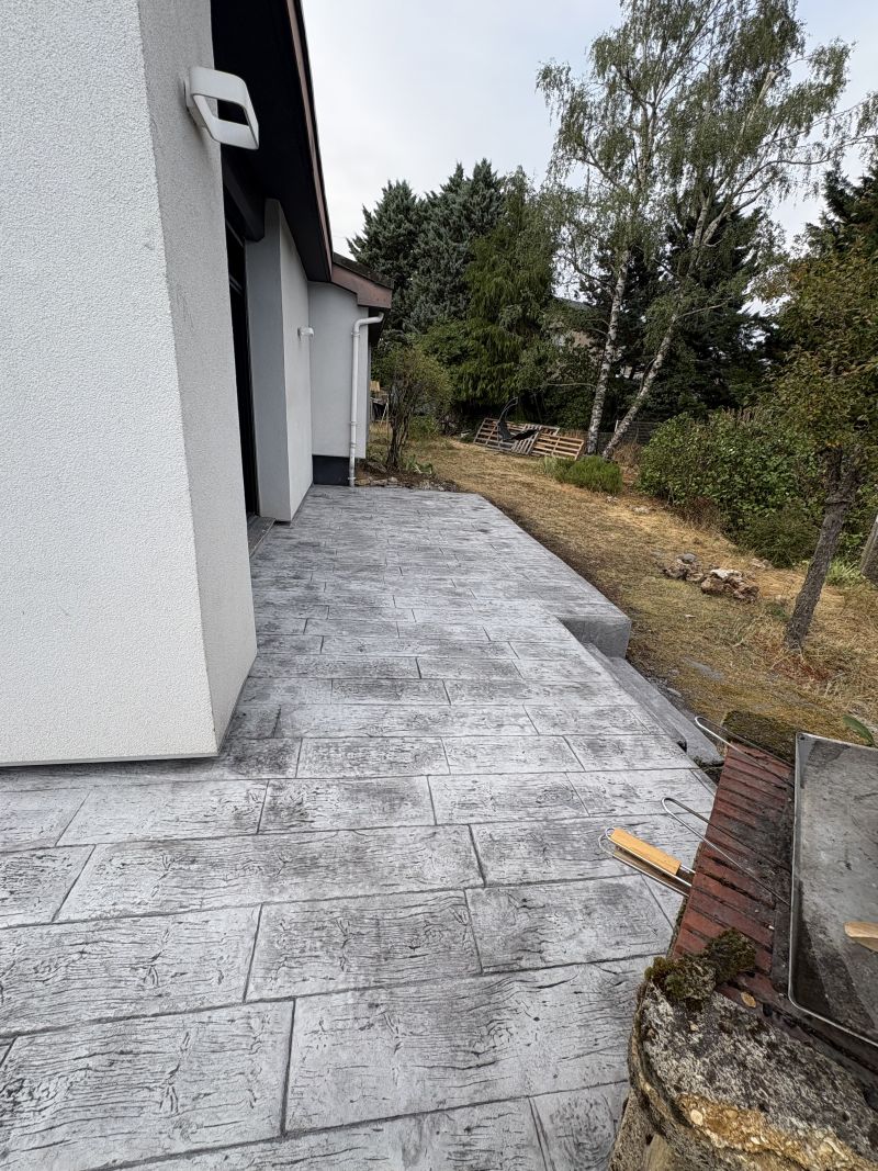

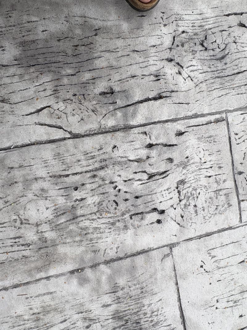

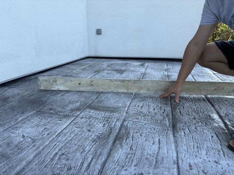

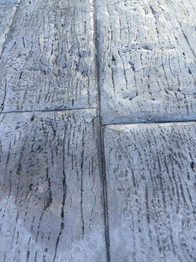

Bonjour j’ai fait refaire ma terrasse en béton imprimée. Elle fait 70 m2 l’effet est bois vieilli gris clair. C'est vraiment tres joli. Mais je ne comprend pas le sol n’ai pas droit. Il est tout gondolé. Il y a qpas mal de micro fissure aussi Qu’en Pensez vous? Je peux vous montrer une photo. Merci de vos conseils. Car du coup la table n’est pas calé et les chaises non plus. Elle a été faites le 6 juillet et j’habite en Lozère donc c’est pas les grosse chaleur. Merci beaucoup bonne journée
Dept : Lozere
Lolo et Gilles a écrit:Mais je ne comprend pas le sol n’ai pas droit. Il est tout gondolé.
De quel ordre ???
Il y a qpas mal de micro fissure aussi Qu’en Pensez vous ?
Et qu'en pense l'artisan qui a réalisé ce travail ?
Les fissures sont apparues dès séchage du béton ?
Et oui, il faudrait joindre des photos...
Là, c'est pas normal, il faut porter réclamation !!!

Bonjour merci de vos réponses je vous envoie des photos et vous me direz.
Merci de votre attention

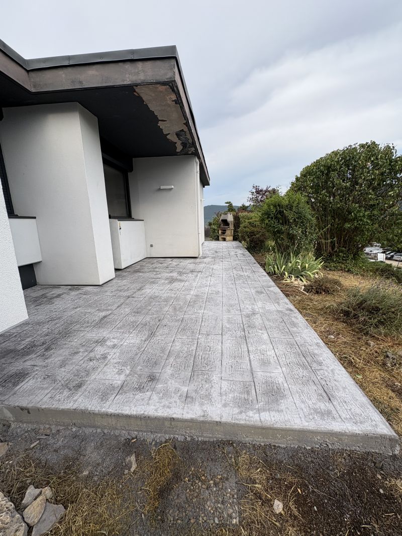

Le visuel est très joli.
L'aspect bois vieilli est très bien réussi.
Concernant les petites fissures, il faudrait savoir si c'est des fissures de retrait lors du séchage de la dalle.
Une dalle béton pour terrasse extérieur doit respecter certaines règles renseignées dans le DTU, notamment la pente pour l'évacuation des eaux de pluie.
A la vue de cette photo avec la règle à maçon, il y a clairement une malfaçon car la terrasse forme un creux ; ce qui veut dire que les eaux de pluie vont croupir dans ce creux.
C'est bien malheureux mais pour moi, je pense qu'il faut refaire cette terrasse...

Merci de votre réponse je m’en doutais un peu. Elle est couverte de moitié et le reste ne le sera pas. J’ai peur en effet pour la pluie que les flaques restent. La terrasse fait 70 m2 et c’est dommage car il n’y a que sur ce côté que ça gondole enfin il me semble je voulais vous envoyer une vidéo de toute la terrasse pour que vous me donniez votre avis! mais je n’y arrive pas. Je peux essayer par mail si ça vous dérange pas? Merci de votre aide et comment puis-je le dire à l’artisan qu’il y a un problème quand même.

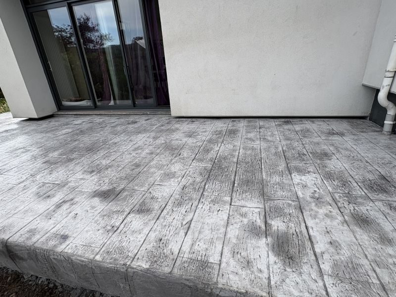

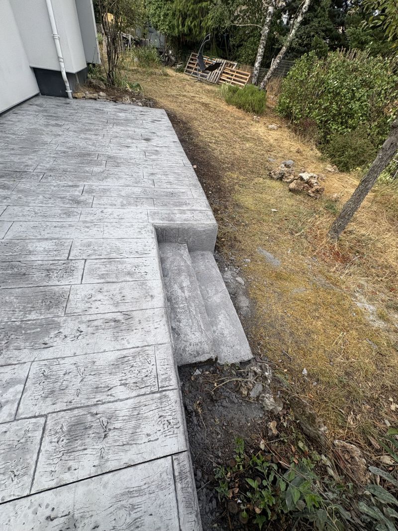

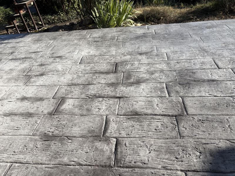

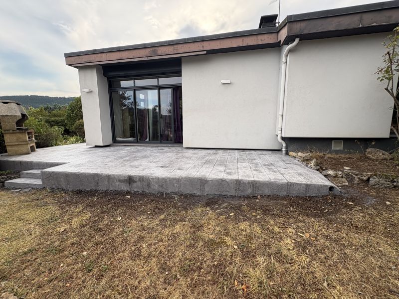

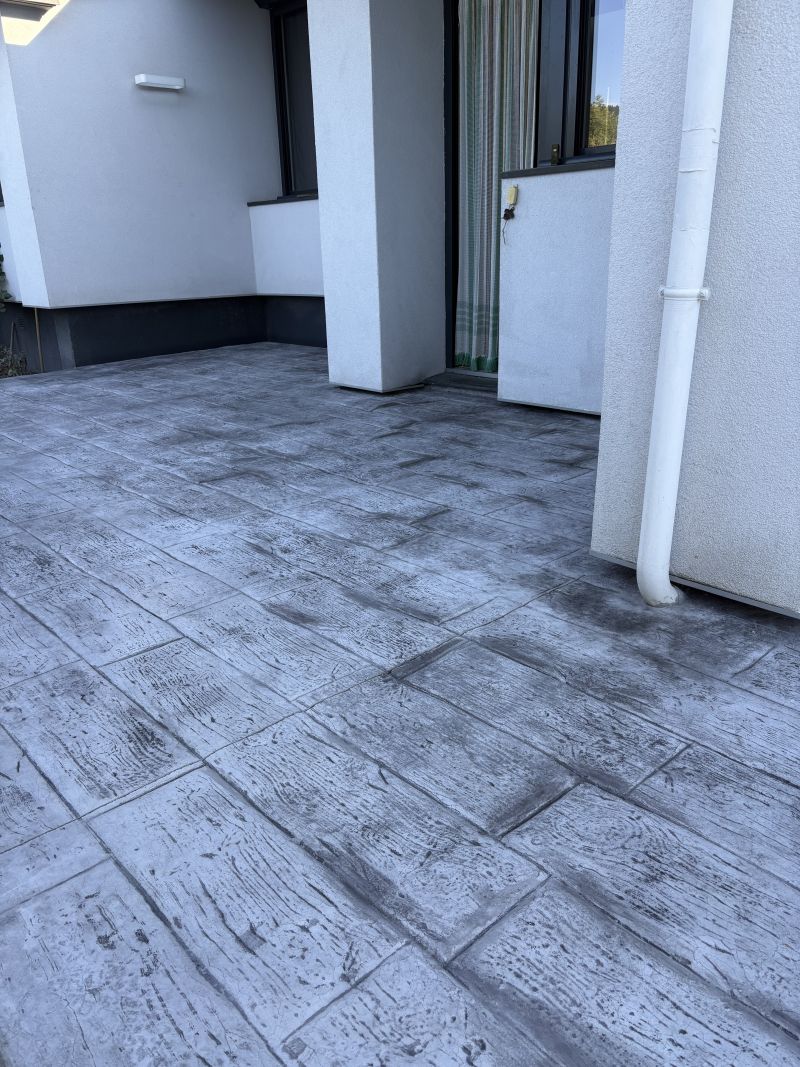

Voici quelques autres photos. Il a plu aujourd’hui hui du coup en effet j’ai quelques flaque sur la terrasse. Comment dire à son artisan que ça va pas . Je lui ai envoyé des photos mais en fait je pense qu’il n’est pas possible de garder la terrasse dans cet état trop de dénivelé elle est vraiment pas plate. Il y a des trous aussi dans le béton.Impossible de mettre une table sans mettre des cales. Que pensez vous des 2 marches aussi c’est pas très beau non? La garantie décennale peut bien fonctionner dans cette situation ? Comment lui dire ? Merci de vos conseils et réponse
Dept : Lozere
Le DTU pour terrasse extérieure précise que la pente minimum doit être de 1% (il me semble)
habituellement, la pente est de 1,5% afin de ne pas avoir de problème.
effectivement les 2 marches sont talochées à la main ; il n'a pas pris le moule souple pour former le décor...
La décennale, c'est le problème de l'intervenant...
En espérant que tu ai choisi cet intervenant en lui demandant de préciser sur son devis qu'il adhère bien à une assurance décennale ; c'est pas obligatoire à priori.
En tout cas, malfaçon, donc il doit reprendre...
$il faut faire ds photos avec un niveau sur la règle à maçon et en positionnant un mètre au centre de chaque "trou" pour montrer la taille du creux...
