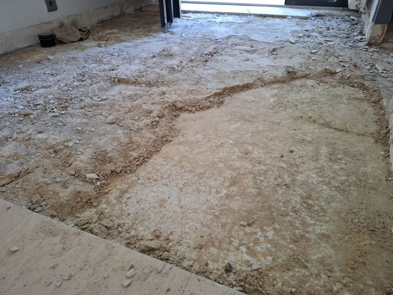

Je comptais simplement casser mon ancien carrelage, faire un ragréage, natte de désolidarisation et nouveau carrelage.
MAIS, maison des années 60 (que j'ai acquise il y a 2 jours) et manifestement réalisée comme on savait le faire à l'ancienne.
Je ne suis pas sûr des termes, mais on dirait qu'il y a une chape maigre entre la dalle et le carrelage, est ce le cas ? (Si tant est que la photo soit suffisante)
Par endroit cette chape tient, mais s'effrite totalement à d'autres, je pense tout retirer pour ne pas prendre de risques, mais du coup j'ai 5cm à rattraper ...
Quelles sont les meilleures solutions ?
J'ai vu des choses comme ça : https://www.leroymerlin.fr/produits/mortier-gris-prb-30-kg-6[...]3HqwVv1FPxoCqqYQAvD_BwE
Mais y a t il d'autres solutions ? Je ne me sens pas spécialement de réaliser une chape maigre moi même, pas convaincu que combler au ciment soit intéressant...
Je précise qu'il y a environ 6m2, je ne décaisse que dans l'entrée.
Merci d'avance pour votre aide !

Mais oui, une chape maigre, c'est le plus adaptée et c'est pas bien compliqué à entreprendre.
Et tu peux finir par un ragréage autolissant pour parfaire l'état de surface, mais pour coller du carrelage, c'est pas spécialement nécessaire.

Merci pour ta réponse !
C'est très sableux, mais le sable n'est clairement pas "seul" car par endroit c'est quand même très dur.
J'imagine qu'il faut prévoir une bande périphérique de désolidarisation, et c'est peut être mieux de mettre un polyane entre la dalle et la chape également ?
Par contre, je fais comment la liaison avec la zone carrelée que je garde ? Si je désolidarise, j'ai peur que ça soit une zone de fissure ...
Merci encore.
