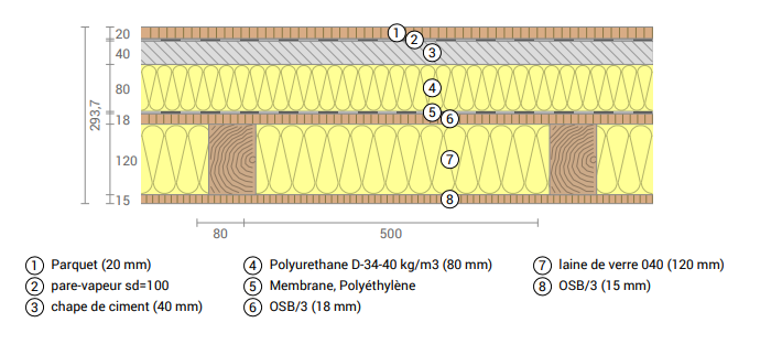

Bonjour a tous,
J'ai actuellement un parquet massif cloué sur une ossature bois sans aucun isolant sur "vide sanitaire" (10/20cm max).
Je souhaite donc l'isolé, j'étais parti sur de la laine de verre entre les lambourde, puis OSB 18mm (ou plus en fonction de l'entraxe), d'un isolant PU de 8cm puis d'une chape de 4/5cm et enfin réutiliser le parquet mais en collé cette fois-ci. Ma question est, est ce que j'ai besoin d'une chape ou il existerait une autre solution? Est ce qu'il y aurait d'autres façons de faire?
Ce qui devrait ressembler a ca:
Merci d'avance,
Env. 70 message
Franchement, ton empilement a un point faible, le parquet massif collé direct sur du PU c'est pas un support assez stable, ça travaille et la colle ne tiendra pas partout. Si tu veux rester en collé, remplace le PU par une dalle sèche, plaques de sol ou deux couches d'OSB croisées, tu obtiens un support rigide et plan qui reprend bien la colle. Tu peux aussi garder une chape, mais alors posée sur un panneau rigide de sol prévu pour ça, jointif et parfaitement supporté dessous, sinon elle fissure au premier passage. Et avant de fermer par le haut, occupe toi de ton vide sanitaire, s'il reste froid et humide tes lambourdes et ton isolant neuf vont ramasser, ventilation et assainissement passent avant l'isolant.

Oui comme tu dis, ca sera mieux avec une chape comme il y a sur la coupe, de 4/5 cm, Soprema préconise d'ajouter une maille de 50x50 en plus. Les panneaux PU seront scotchés étanche.

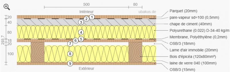

Pour le vide Sanitaire, je pensais m'inspirer ca, il vaudrait donc que je laisse un vide entre le premier isolant (laine de roche) et l'OSB sur lambourde comme ca?
