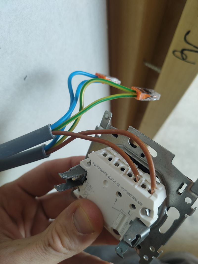

Je débute mon installation électrique et je dois câbler mon premier interrupteur unipolaire.
J'aimerais tout câbler avec des fil gainés xvb1,5 et pas m'ennuyer avec des fils nus à faire passer dans des gaines annelées etc.
J'aimerais aussi évidement repartir de cet interrupteur pour réaliser un autre circuit de lumière et ainsi de suite.
Voici une photo, pouvez-vous me dire si c'est cohérent ?
En gros :
- xvb3 1,5 Disjoncteur - interrupteur
- wago sur la phase et la terre pour relier mon câble qui vient de l'ampoule et dont la phase se branche sur L1.
Je repars en suite des wago phase/terre + du deuxième point de phase de l'intérrupteur pour mon circuit suivant. Le tout raccordé dans le blochet.
Pouvez-vous me dire si ça se fait ?
Merci d'avance.
Pour le premier circuit (inter + lampe) c'est correct. Ensuite tout dépend si l'autre circuit qui vient se greffer sur le premier comporte seulement une lampe commandée par le premier inter ou si c'est une lampe avec son propre interrupteur ?

Il s'agit d'un second circuit, donc par exemple un autre interrupteur uni avec sa propre ampoule. Je repartirai donc du point de pontage phase du 1er interrupteur et des deux wago pour récupérer une phase, un neutre et la terre.
J'ai aussi lu qu'il était important d'identifier avec un collant de couleur les fils de retour lampe si on utilise la même couleur que la phase.
Merci pour vos retours
jdenam a écrit:Il s'agit d'un second circuit, donc par exemple un autre interrupteur uni avec sa propre ampoule. Je repartirai donc du point de pontage phase du 1er interrupteur et des deux wago pour récupérer une phase, un neutre et la terre.
Un autre inter et son ampoule, ok. C'est çà, dans ce cas vous repartez avec une phase repiquée en L du premier inter. (+ neutre + terre)
Pour le repérage des fils ce n'est pas obligatoire, mais avec des couleurs identiques, certainement mieux pour ci retrouver plus tard.

ça se fait ? disons que vous passez des câbles 3G pour le besoin d'un fil. Et du coup le fond de vos pot va nécessairement devenir une boîte de dérivation, et ça avec des griffes sinon ça serait pas drôle.
non ça se fait pas, on ne doit plus prendre les prises/inter à griffe, surtout si le pot sert de boîte de dériv. [ et donc aujourd'hui on attend plutôt des boîte de dériv par thème ( chambre, étage ))
Pour une prise c'est pas la fin du monde, mais au bout d'une maison ça pas très pro, sans compter que vous triplez le budget cuivre.
Il y aura donc un excès de câble, et pas de gaine si demain il est besoin de remplacer un fil ou modifier le nombre en cas de changement de modèle inter
mais bon vous le saviez puisque vous avez écrit que c'était "pour ne pas m'ennuyer"
Ancienneté : + de 9 mois

Merci pour votre réponse mais je ne comprend pas le fait de passer un 3G pour un seul câble ? Je n'ai pas l'impression d'avoir de doublons. Vous voulez dire que la phase et la terre ne devrait pas passer par le boitier mais directement aller dans une boîte de dérivation ?

normalement dans in inter " simple, vous ne faites passer qu'un fil de phase.
   optionnellement vous amenez un neutre dans le cas d'un inter avec diode de présence ( mais ça c'est plutôt pour les communs d'immeubles )
un pot pour mettre une prise ou un inter n'est pas une boîte de dérivation. ça se faisait il y a 30 ou 40 ans, mais justement on veut éviter maintenant d'avoir le fond des pots blindés de raccords avec des fils devenus trop petits car à chaque manip on perd un cm ( le métal ne pliant pas indéfiniment), et impossible vu l'encombrement d'y mettre 10cm de marge, comme c'est recommandé dans une boîte de dérivation.
Donc ça fonctionnera mais vous ne facilitez pas la maintenance et l'évolution du site.
votre inter est plat, mais si demain c'est un module de 3cm de profondeur, la dérivation que vous y faites au fond sera gênante
BELGIQUE ? je ne connais que la NFC15-100 pour la France, mais les fils de cuivre ne sont pas plus solides en Belgique qu'en France à priori
