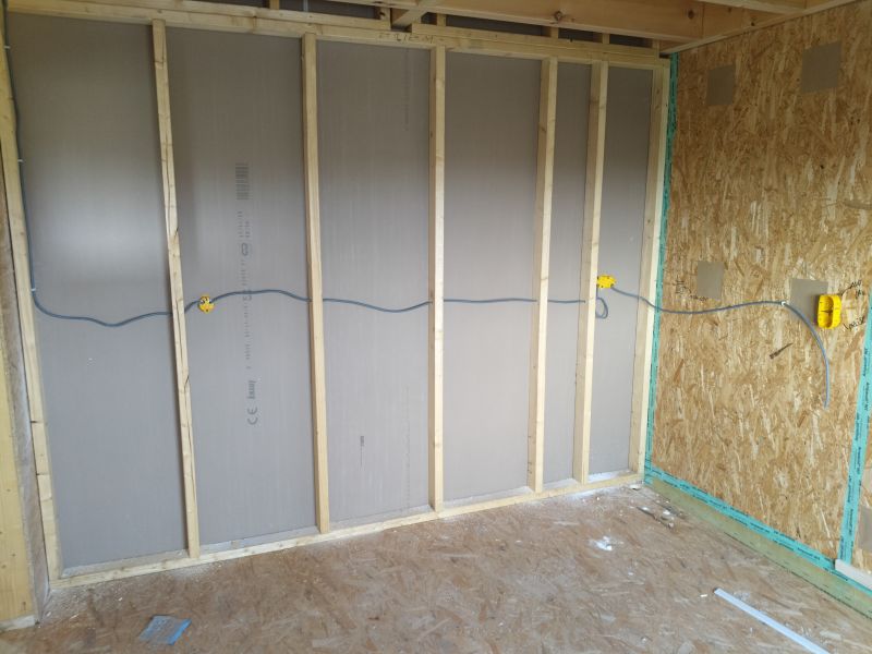

Je suis entrain de faire l'installation électrique de ma maison à ossature bois (3g 2,5)
J'ai trouvé quelques informations sur le passage des gaines mais est-ce une obligation ou un conseil ? Autrement dit, est-ce que mon installation peut être refusée si les sables ne passent pas dans les bonnes zones ? Voici des photos pour illustrer :
- Passage horizontal entre deux prises à 110cm de hauteur.

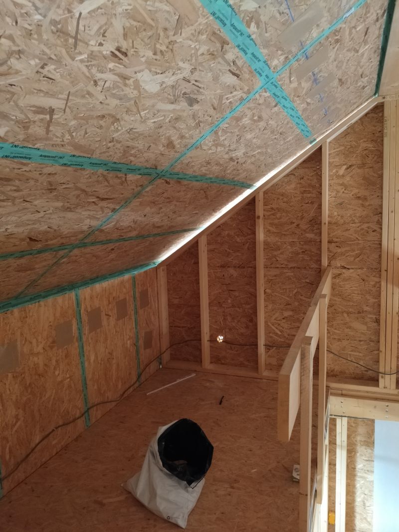

- Passage externe le long d'un mur dans les combles pour rejoindre une autre prise, je vais placer un tube ou des crochets pour que ce soit propre évidement.
Aussi, est-ce que je peux laisser une cloison ouverte et donc les câbles apparents pour le contrôle ? Où tout doit être fermé ?
Merci d'avance.
Vous avez fait des passage horizontaux d'une prise à l'autre c'est tout à fait conforme.
Par contre, tendez mieux vous gaines, cela facilitera le passage des fils ultérieurement (sinon cela fait "ressort")
Pour la pose en apparent, pas de contrainte, à part "bien attacher"
Nul besoin de laisser les cloisons ouvertes pour le contrôle. De toute façon ce genre de détail, le consuel ne regarde pas.

Bonjour, dans votre titre vous parlez de câble, et Carminas vous parle de gaines ! Je ne vois pas bien sur la photo ce que c'est ! Mais en France, le câble est interdit dans votre situation.

Ce sont des câbles xvb donc c'est autorisé en pose tel quel sans gaine vu que les câbles sont déjà protégés par une gaine plastique.

Tel que c'est fait, ce n'est pas remplaçable si c'est du câble.

Outre l'aspect normatif, il y a l'aspect pratique.
Si vous donnez un coup de perceuse dans le mur et que vous coupez le câble, vous ne pourrez pas le remplacer, même si la norme Belge autorise votre configuration.
