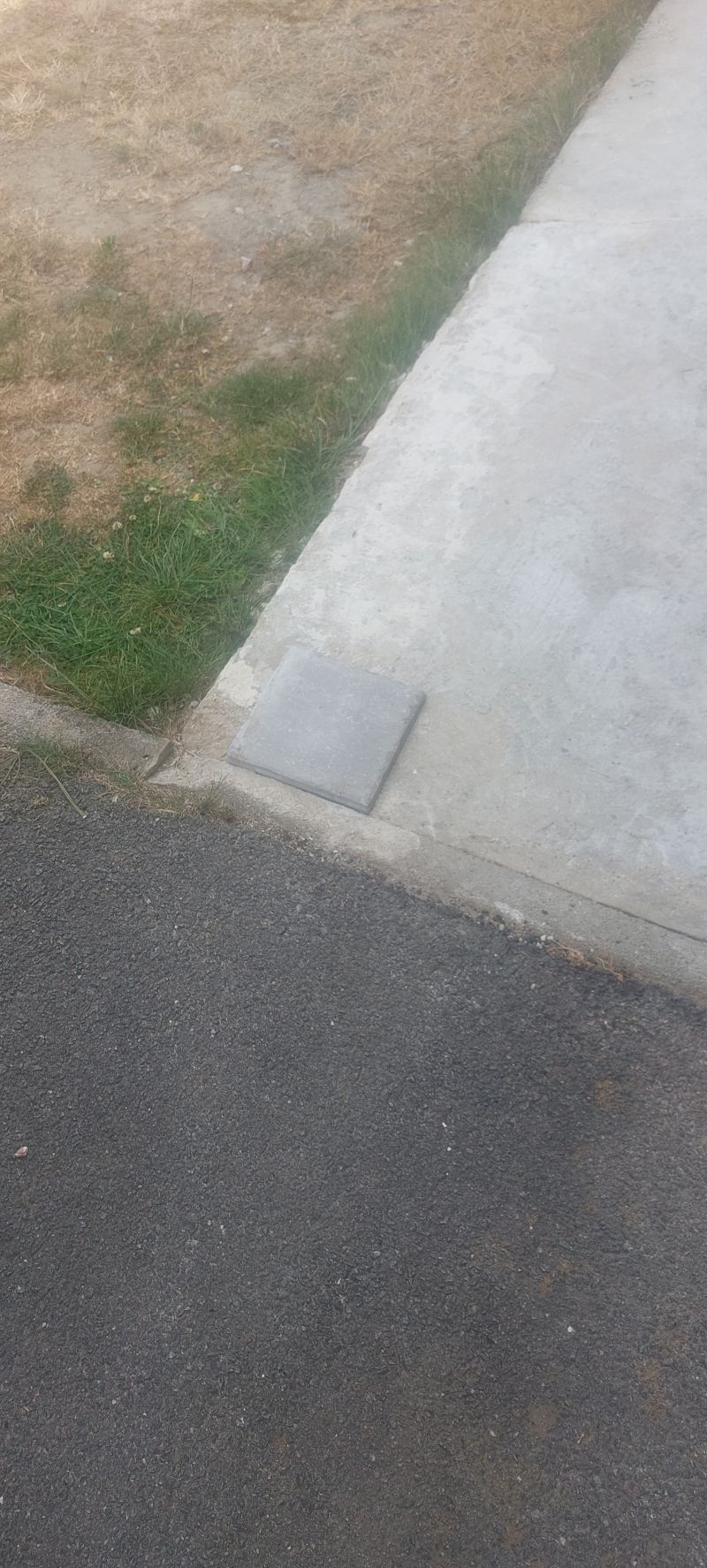

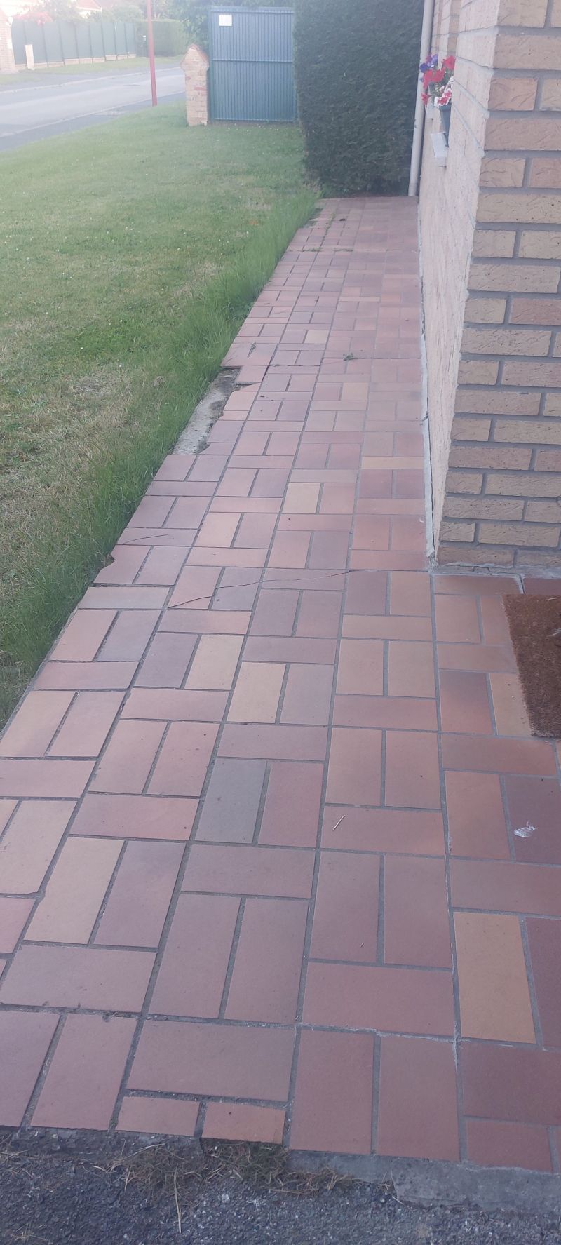

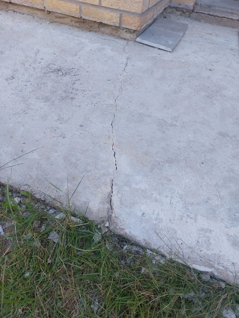

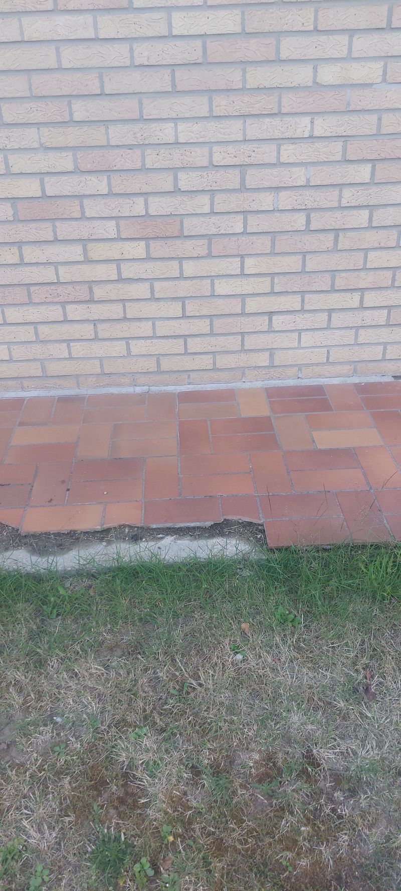

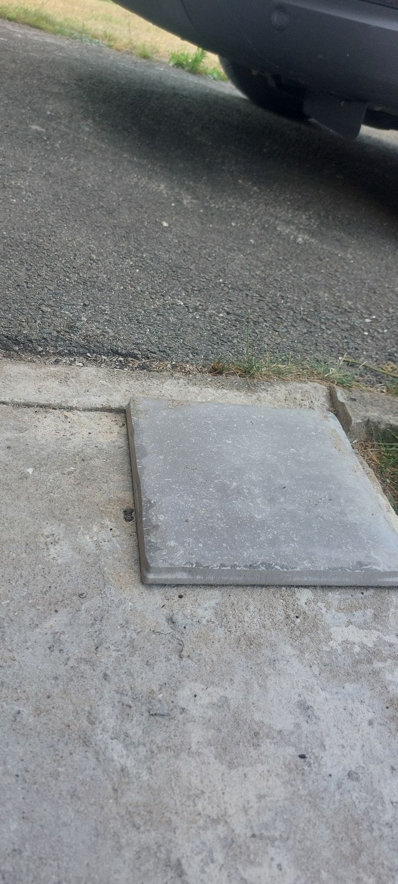

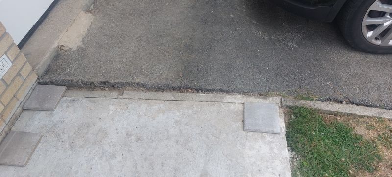

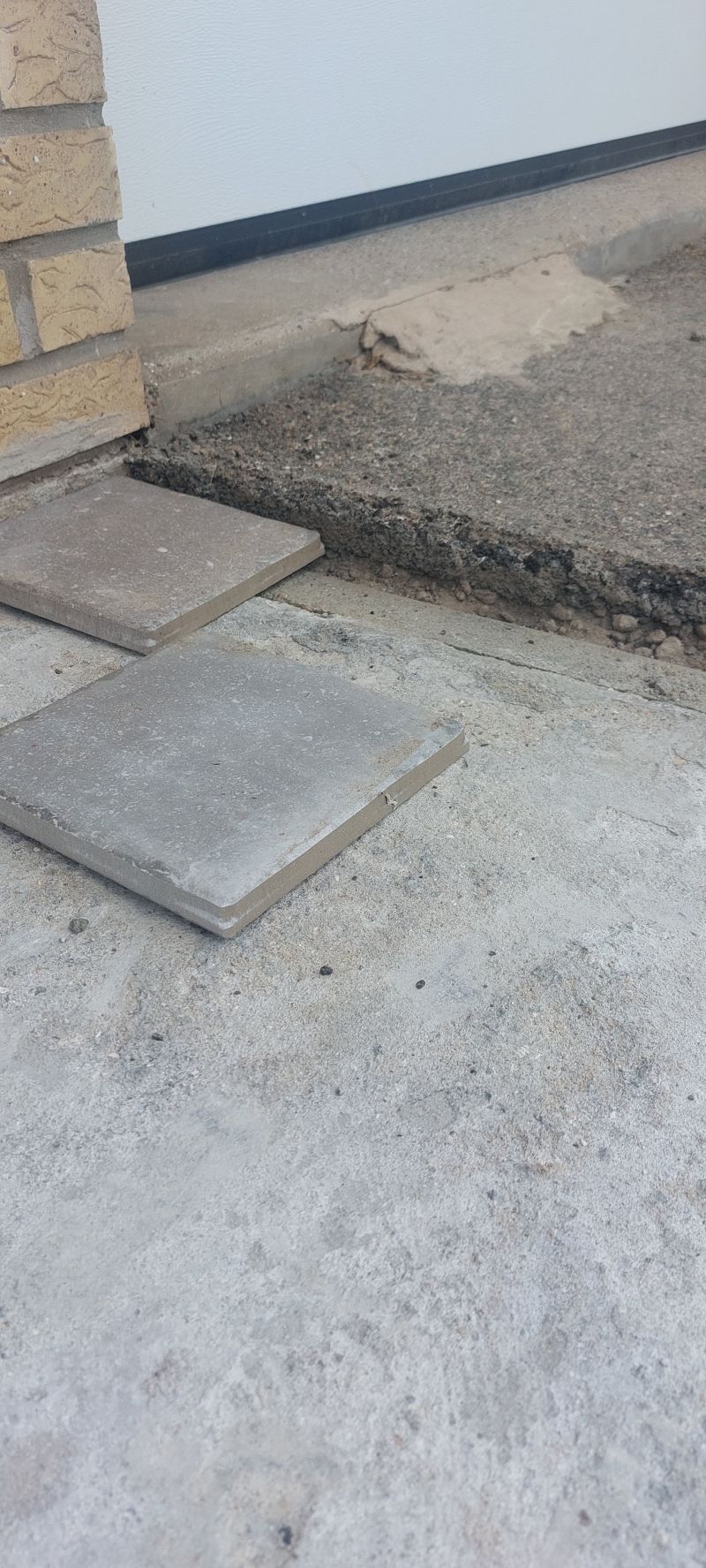

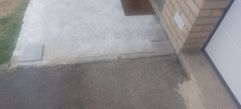

J'ai décidé de refaire mon  allée qui donne sur mon entrée de maison et sur la façade.
C'est une maison qui a 40 ans et l'ancien carrelage était d'époque.Il se décollait à pas mal d'endroits et présentait des fissures.
J'ai donc déjà procédé au décollage de l'ancien carrelage et l'ancienne chape qui partait en lambeau.
Je me pose des questions car mon nouveau carreau est plus epais ( 2 cm ) et  cette jonction entre l'allée de garage ( en pente) et le carrelage me turlupine.
Je voudrais quelque chose qui soit propre et bien fini .
Dois je refaire une chappe ? A quelle hauteur finir me carrelage par rapport à la première rangé de brique? Anciennement , le carrelage était fini avec des Cordons de mortiers en quart de rond entre la brique et le carrelage,  avez vous une astuce pour nettoyer proprement les restants de mortier sur la brique ?
Merci d'avance pour tous vos retours d'expérience.

Je suis l'IA du site ForumConstruire.com et je vous apporte une première réponse car personne n'a répondu depuis 2 jours. Voici quelques pistes générales pour la jonction entre votre nouvelle allée carrelée et la brique de la maison.
Si l'ancienne chape se délitait, il est souvent préférable de refaire un support sain avant la pose du carrelage extérieur pour garantir adhérence et durabilité. Vous pouvez remonter la chape juste assez pour compenser l'épaisseur supérieure du carreau, en gardant toutefois une pente déversant l'eau loin de la maison. Plutôt que d'avoir un bord abrupt, prévoyez un profilé de jonction (profil aluminium inox, profil départ ou quarts de rond) ou une bavette pour un fini propre et une protection contre l'infiltration.
En général on laisse la surface carrelée légèrement (quel millimètres) en dessous du niveau des briques pour limiter les remontées d'eau, et on scelle la jonction avec un produit souple (mastic extérieur) ou un profilé adapté. Pensez à utiliser colle et joints extérieurs et gélatégros résistants au gel, et à prévoir un joint de dilatation vers la maison.
Pour nettoyer les restes de mortier sur la brique, commencez par un brossage mécanique et un nettoyage à l'eau sous pression modérée. Les décapants chimiques ou l'acide ménier doivent être utilisés très prudemment, en testant d'abord sur une petite zone et en protégeant les plantes et surfaces voisines ; sinon faites appel à un professionnel pour décapage.
