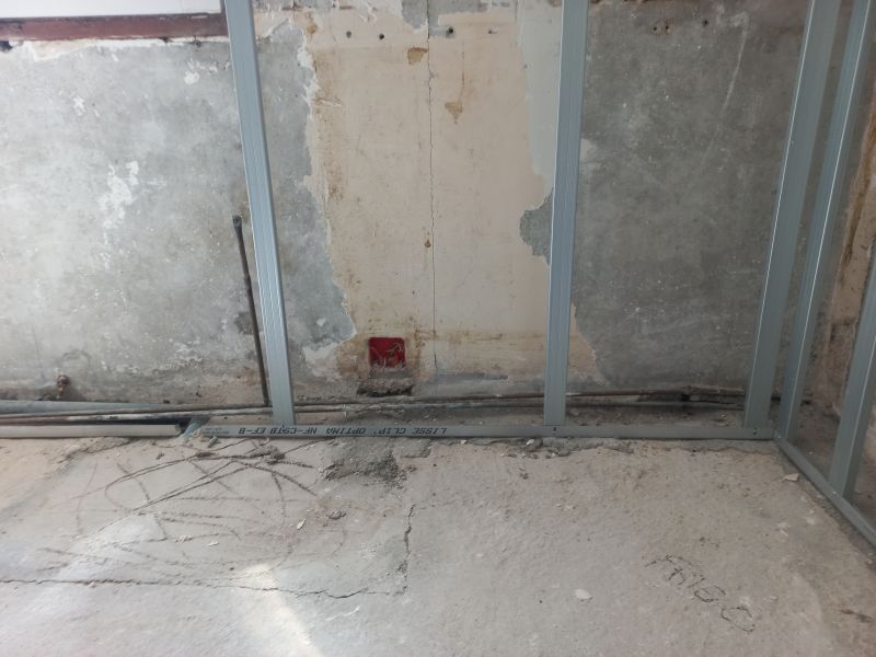

Je vais prochainement faire réaliser une chape traditionnelle désolidarisée sur film polyane avec bande périphérique de résilience (épaisseur 5 à 6 cm).
La technique de la chape est déjà définie. En revanche, j'aimerais avoir vos conseils sur la préparation des différents supports avant le coulage, afin d'éviter toute erreur.
Le rez-de-chaussée est en rénovation et les cloisons sont déjà montées. Je rencontre plusieurs configurations le long des murs :

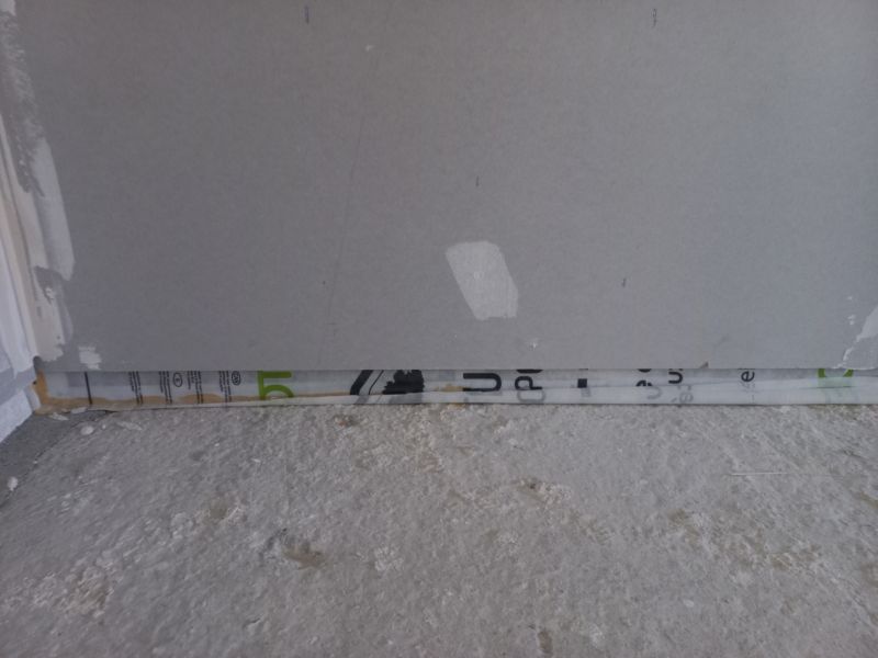

BA13 qui s'arrête plusieurs centimètres au-dessus de la dalle (jusqu'à 5 cm).

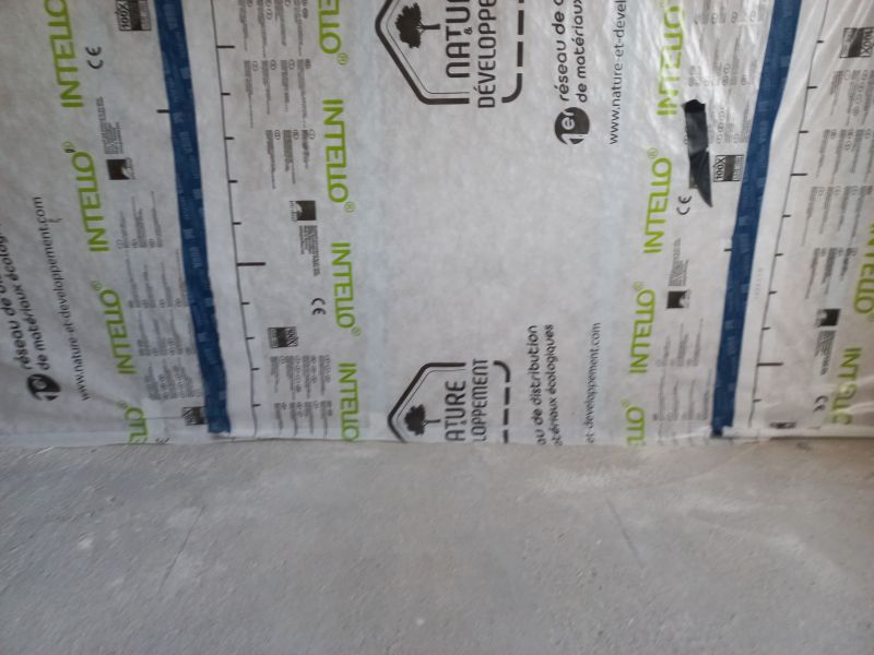

Membrane Intello encore apparente sous le BA13.
Rails métalliques visibles en pied de cloison.

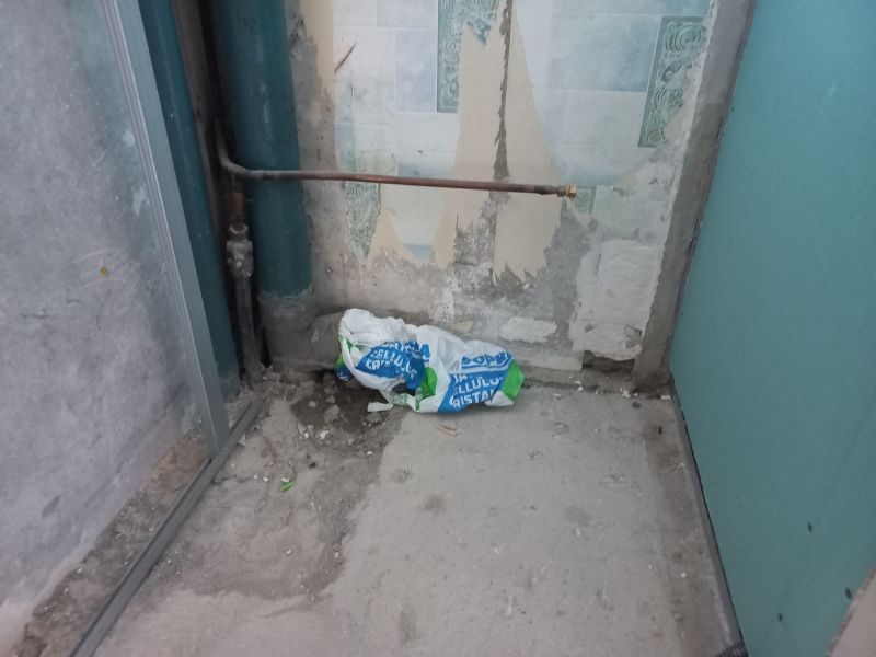

Par endroits, des évacuations PVC (WC notamment) passent au niveau du futur coulage.
Mon objectif est de protéger correctement ces éléments pendant le coulage tout en respectant les règles de mise en œuvre de la chape.
Je me pose notamment les questions suivantes :
Le film polyane doit-il simplement remonter derrière la bande périphérique ou faut-il prévoir une protection supplémentaire dans certaines zones ?
Que faire lorsque la membrane Intello est apparente au niveau du futur coulage ?
Les rails métalliques peuvent-ils rester apparents ou doivent-ils être protégés ?
Comment traiter proprement les passages de canalisations (évacuation WC, etc.) ?

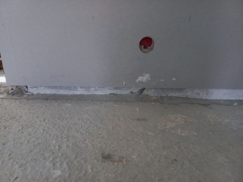

Pour protéger le bas des cloisons pendant le coulage, serait-il pertinent de poser provisoirement une bande de BA13 (ou un autre matériau) qui serait retirée après séchage ? Si non, quelle est la méthode que vous utilisez sur vos chantiers ?
Si un habillage provisoire est conseillé, comment le mettre en œuvre sans créer de désordre ou gêner le fonctionnement de la bande périphérique ?
Je suis particulièrement intéressée par des retours d'expérience de chapistes ou de personnes ayant déjà réalisé ce type de chantier.
Merci d'avance pour vos conseils.

Bonjour, vous faites des erreurs, et après, vous demandez conseil pour réparer vos erreurs ! Vos plaques sont trop hautes ! C'est là le problème.
Les plaques doivent être levées d'un centimètre, pas plus ! Dans votre cas, les plaques ne sont pas vissées aux rails et rien ne va empêcher le ciment de couler sous les plaques.

Je vous remercie pour votre retour. Ce n'est pas moi qui ai réalisé cette pose de plaques   c'est le travail d'un artisan que je dois rattraper. La hauteur du plafond à la dalle est de 2,55m. Une plaque faisant 2,50 m il restait 5 cm en bas...

Quel abruti ! Dans ce cas, on prend des plaques en 260 cm.
Je ne vois pas d'autre solution que de placer une bande de placo en bas, sans laisser de jeu.
Puis bande périphérique (mais qui ne fera pas 5 ou 6cm d'épaisseur).
Bien sûr, la bande de placo reste en place, elle n'est pas provisoire.

Hello1 Le rajout d'une bande de 4cm sous la cloison arrangerait bien les choses, et il est inutile de la retirer après coulage (et surtout impossible à retirer).

Salut, le cm de jeu fait partie du DTU, par contre, il faut impérativement protéger le placo avec une bande périphérique.
