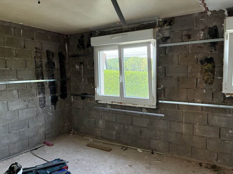

Je pose mes contrecloisons avec le système Isover Optima et j’ai une question sur la rigidité de l’ossature.
Sur une partie du mur, j’ai posé 2 rails fourrures, alors que sur l’autre je n’en ai mis qu’une seule. J’ai peur que cette différence de rigidité entre les deux zones provoque des fissures au niveau des jointures / angles avec le temps.
Est-ce que ce type de montage est acceptable avec Optima, ou vaut-il mieux uniformiser la structure pour éviter tout risque de mouvement et de fissuration ?
Merci d’avance pour vos retours.

Je ne suis pas certain d'avoir compris votre question car vous n'utilisez pas les bons termes.
Avec Optima il y a normalement qu'une seule FOURRURE (pas un rail) intermédiaire à environ 1m30, puis une lisse en haut et une en bas.
On utilise pas de 'rails'.
Mais plutôt que de me lancer dans une longue description, lisez la doc de mise en oeuvre.
TOUT y est.
En plus, d'après la photo pas très nette il me semble que vous avez effectivement mis des rails... c'est pas ça optima! Lire la doc me semble en prérequis naturel avant travaux...
https://www.isover.fr/sites/mac3.isover.fr/files/2023-11/guide_optima.pdf

Bonjour, non, pas de problème à poser deux renforts par fourrure ! Et un seul à d'autres endroits.
plaquisteheureux a écrit:Bonjour, non, pas de problème à poser deux renforts par fourrure ! Et un seul à d'autres endroits.
Il n'a pas mis des fourrures mais des rails, enfin d'après ce qu'il dit et la photo.

Donc dans ce cas il faut tout refaire

Bonjour gnangnan1er et plaquisteheureux, merci pour vos réponses !

Effectivement, c'est une erreur de vocabulaire, ce sont bel et bien des fourrures que j'ai posées et non des rails ! Merci pour la remarque, j'ai mis à jour le titre et le message original en conséquence.

Vous avez raison, j'ai en effet lu la doc Optima, mais aussi pas mal de témoignages. Certains rigidifient la contre-cloison en posant 2 fourrures horizontales espacées d'1 mètre, comme documenté dans le chapitre "traitement des grandes hauteurs". J'ai pensé que cela pouvait être une bonne idée sur certains murs risquant d'être plus "sollicités" que d'autres en terme d'appuis.

J'ai pris cette décision "dans le feu de l'action". Après réflexion, j'ai pensé aux fissures dues aux différence de rigidité / dilation des matériaux, je craignais que cela soit puisse être le cas entre ces deux murs perpendiculaires.

Ok, voilà qui est rectifié, la photo n'était pas nette. Hormis les grandes hauteurs (vu qu'il n'y a pas de lisses entre les plaques en hauteur) il n'y a pas besoin de mettre deux fourrures ce n'est pas nocif mais ça rend quand même les réglages plus compliqués car il faut aligner les réglages des appuis à la même hauteur.
J'ai pas trop compris non plus le besoin de rigidifier entre les contre -cloisons perpendiculaires. Si la pose et les joints sont correctement réalisés il n'y a aucun problème. Pour info, ça fait plus de 20 ans que ce système existe et donc probablement, à travers l'Europe, des centaines voir des millions de maisons / appartements réalisés avec cette technique (ou technique apparentée car toutes les marques ont maintenant des systèmes équivalents) et c'est devenu le système pour les contre-cloisons.

gnangnan1er a écrit: Hormis les grandes hauteurs (vu qu'il n'y a pas de lisses entre les plaques en hauteur) il n'y a pas besoin de mettre deux fourrures ce n'est pas nocif mais ça rend quand même les réglages plus compliqués car il faut aligner les réglages des appuis à la même hauteur.
En effet, je n'avais pas anticipé ce point !
gnangnan1er a écrit: J'ai pas trop compris non plus le besoin de rigidifier entre les contre -cloisons perpendiculaires. Si la pose et les joints sont correctement réalisés il n'y a aucun problème.
Je suis du genre à me poser beaucoup (trop) de questions , il n'y a peut être tout simplement pas d'objet !
