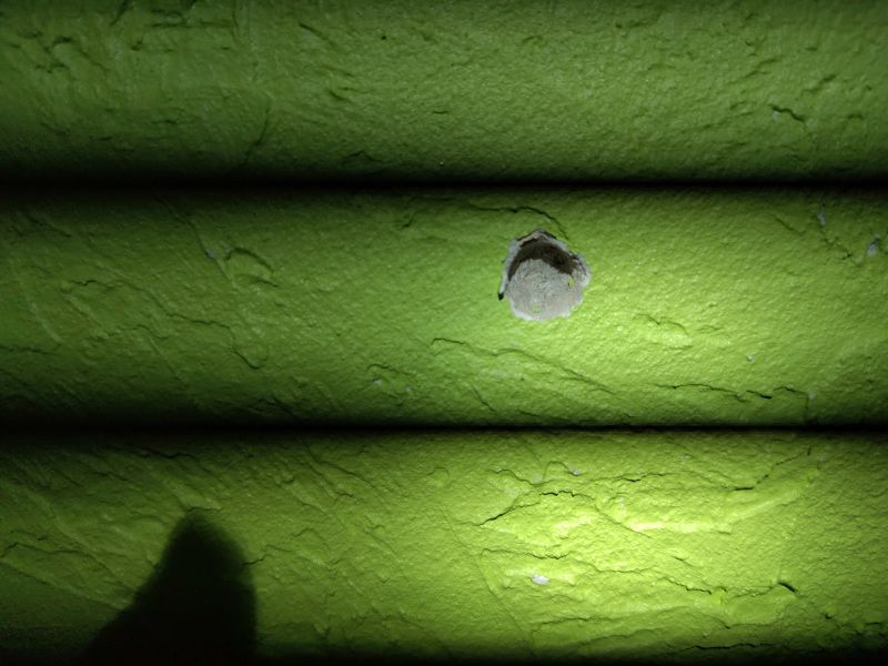

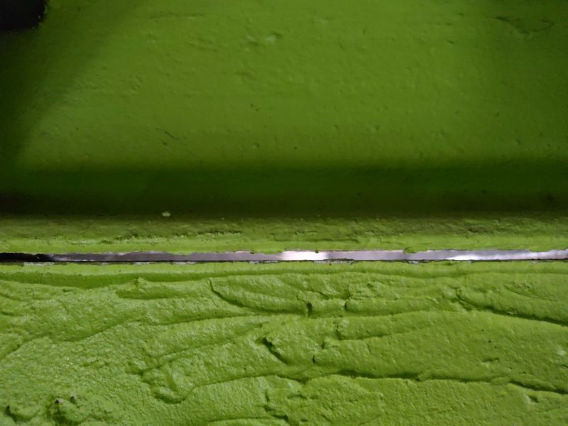

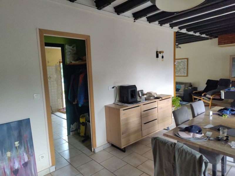

Le premier mur est en fait une cloison en béton cellulaire (je pense, j'ai fait un mini sondage, voire photos) de 5cm d'épaisseur. Il sert de séparation cuisine et salon, et est installé juste sous l'IPN (ou IPE ou au poutre métalique) qui traverse toute la maison (8m).
Cette cloison n'est pas présente sur toute la longueur du mur, mais seulement sur 4.7m, un peu au milieu.
De plus, il y a un bon espace de 5 à 10mm entre la cloison et l'IPN.
Pour moi, ce mur n'est pas porteur, et ne l'ai pas devenu avec le temps et l'affaissement de la structure. Je peux le supprimer
Vous apprécierez le vert qui pique les yeux, et les enduits.... discutables......

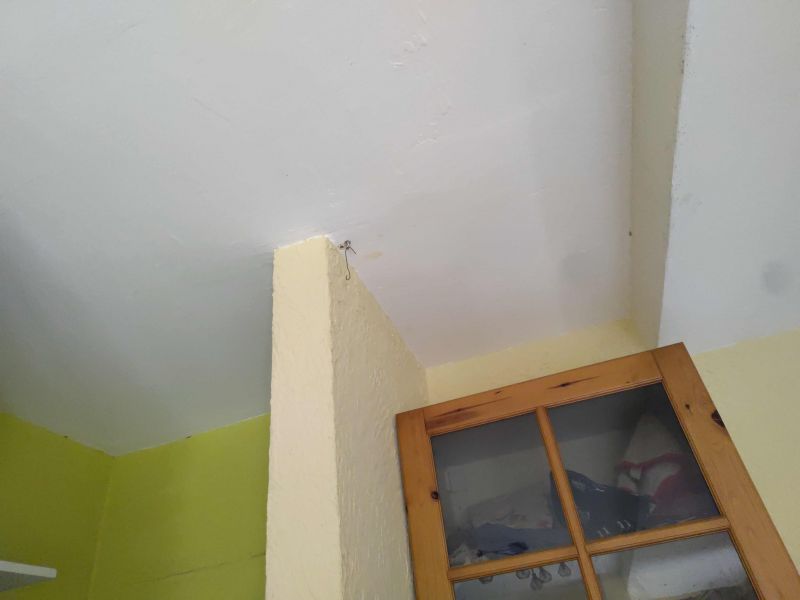

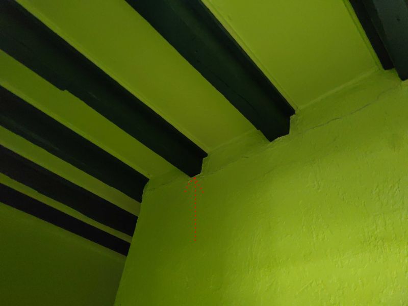

2ème mur
Je dirai qu'il est en béton cellulaire également, mais d'épaisseur 11cm, et de longueur 67cm.
Une solive du plancher bois de l'étage prend appui dessus.
À l'étage, à notre arrivée, il y avait à ce niveau, une très vieille baignoire en fonte. Nous supposons que ce mur a été ajouté pour soutenir la masse de la baignoire (qui a été supprimée).
Je n'ai pas encore fait sauter le faux plafond, mais je peux si nécessaire.
Dois-je considérer que ce mur est devenu porteur avec le temps? comment m'en assurer?
et si je dois le remplacer par un poteau de soutien de la solive, comment le dimensionner?

w36xb2w a écrit:Bonjour
On peux dire que si tu as un jour entre la poutre et la cloison, cette dernière ne peux plus être porteuse.
Oui, je pense que pour le Mur 1, on peut clairement partir du principe qu'il n'ai pas porteur, et peut-être détruit.

Pour le Mur 1, tout le monde semble s'accorder sur le fait que la cloison de séparation de 5cm peut être supprimée.
Je mettrais tout de même un étai dans un premier temps.
Pour le Mur 2, je suis plus inquiet.
Je peux mettre un étai également sur la solive qui semble prendre appui dessus, démolir le mur, et descendre petit à petit l'étai, pour voir si la solive suit?
Merci pour vos réponses en tout cas.
