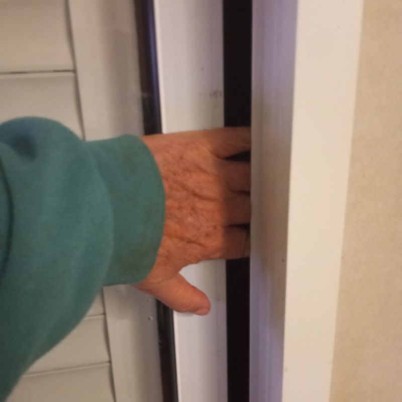

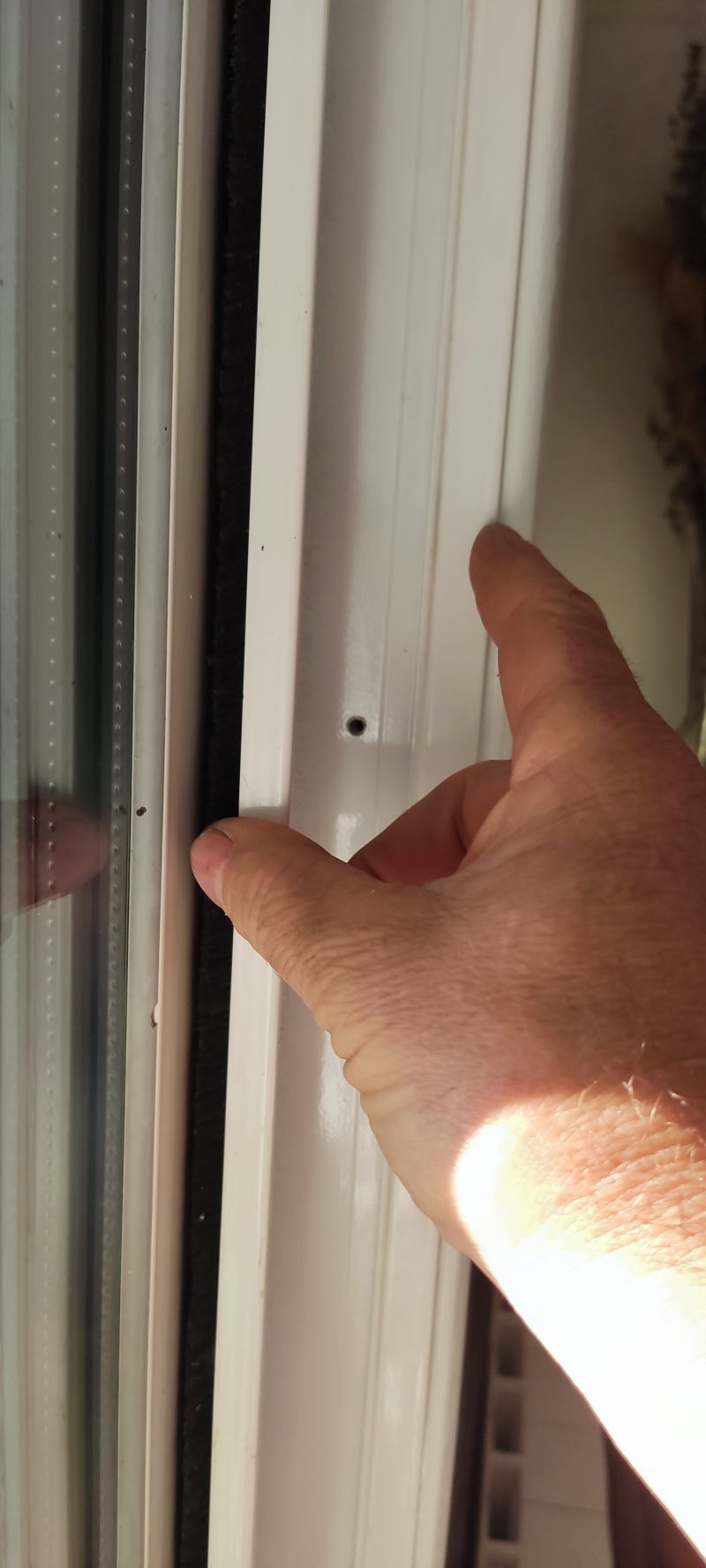

Bonjour,  3 block  baies a galandage  viennent d être posées,  en mode rénovation dépose totale .
quand la baie est fermée,  je viens de voir qu il y a une espace de 3 cm entre  le cadre vitré et e montant de fenêtre .  baies KLine
espace dangereux pour les doigts et pur les joujoux des gamins  ... ou passage petites  musaraignes!
et je me demande si ça passera le dpe  isolation !?
est ce normal cet espace? !  merci de votre prompte retour...

Salut, bien sûr que cela n'est pas normal, il manque forcément une pièce.
Cela ressemble à une équerre, avec un joint ( ballet) côté baie.

Grand Merci pour votre rapidité à me répondre et photo à l appui..
  Autre petite question !  Les placos pour recouvrir l ensemble baies galandage sont posée en attente des bandes et peinture cette semaine .. suivi de pose carrelage semaine suivante/ août.
Rassurez moi, Ces 3 équerres manquantes  pourront  bien être commandé et se rajouter  en septembre, au retour de vacances/ réouverture de l enterprise vendeur/ poseur et de l' usine K line ?!
Merci d avance..et bel été à vous .

Bonjour, oui, bien sûr ! Il se peut aussi qu'ils aient cette pièce et qu'ils comptent la poser après la pose des joints du placo.
