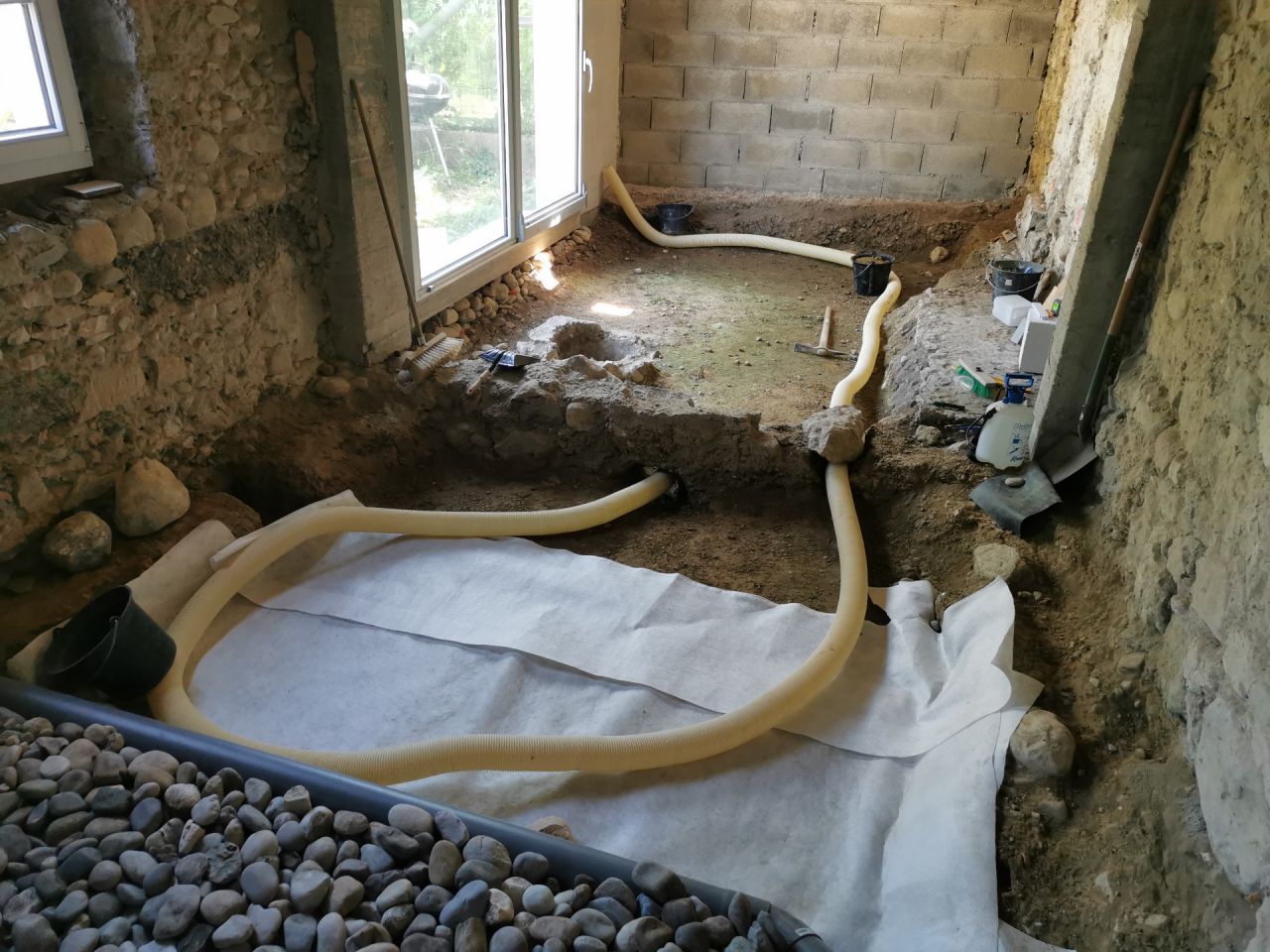

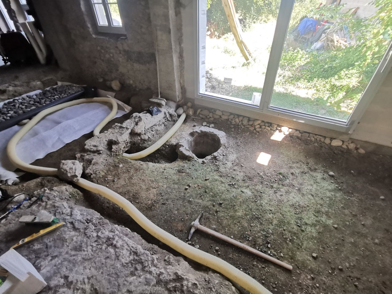

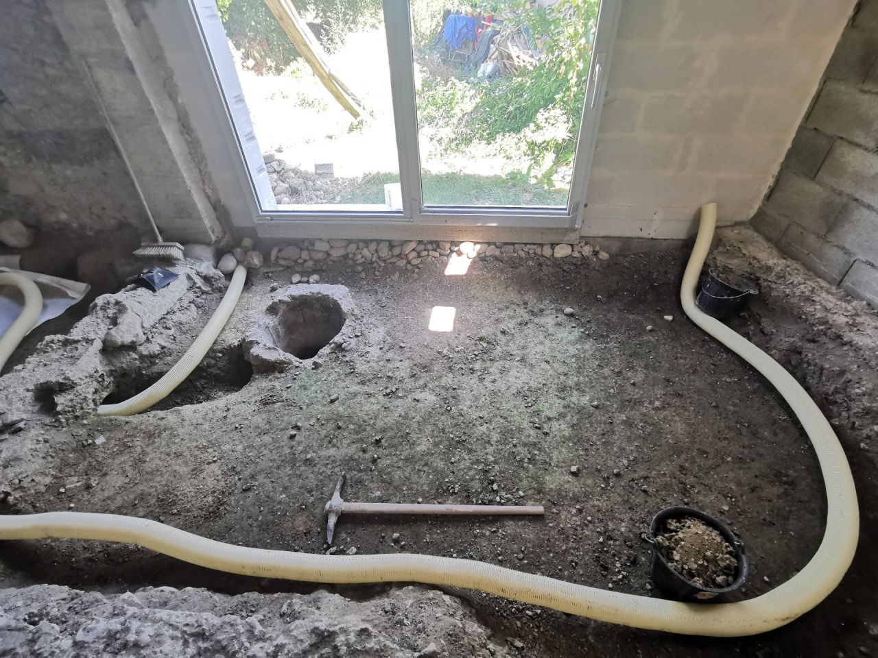

je me pose quelques questions concernant l'installation d'un drain d'air qui sera mis dans mon hérisson de galets. Je n'ai pas trop le choix concernant l'entrée et la sortie d'air qui vont se trouver sur la même façade, que j'ai montée en béton cellulaire.
Mon entrée d'air est à gauche de la baie vitrée à la côte zéro. Ma sortie d'air est à 3m50 (distance horizontale) de l'entrée d'air et à 60cm au dessus. La longueur de mon drain est d'environ 15m.
Si vous avez des remarques, des conseils ou simplement un avis. je suis preneur. Merci.
N'hésitez pas à me poser des questions si besoin.

Sur le principe, avoir l'entrée et la sortie d'un drain d'air sur la même façade n'est pas impossible, mais il faut veiller à ce que l'air circule effectivement entre les deux points et que la sortie n'aspire pas l'air repris par une ouverture de la maison (fenêtre, baie). La dénivellation de 60 cm aide la circulation par convection, mais sur 15 m de longueur la poussée naturelle peut rester faible.
Quelques points généraux à contrôler : taille et section du conduit adapté à l'usage, limiter les coudes et ruptures de pente, protection du bord de sortie contre l'eau/pluie et les rongeurs (grille/maille), hauteur de sortie par rapport au sol extérieur et à toute ouverture, et éviter toute liaison avec des conduits d'appareils à combustion. Si l'aération doit être efficace sur 15 m, envisagez la possibilité d'une aide mécanique ou d'un tronçon plus court si c'est possible.

Ok, je peux raccourcir le tronçon... quel est l'idéal de longueur compte tenu de la situation (entrée et sortie sur même façade) ?
