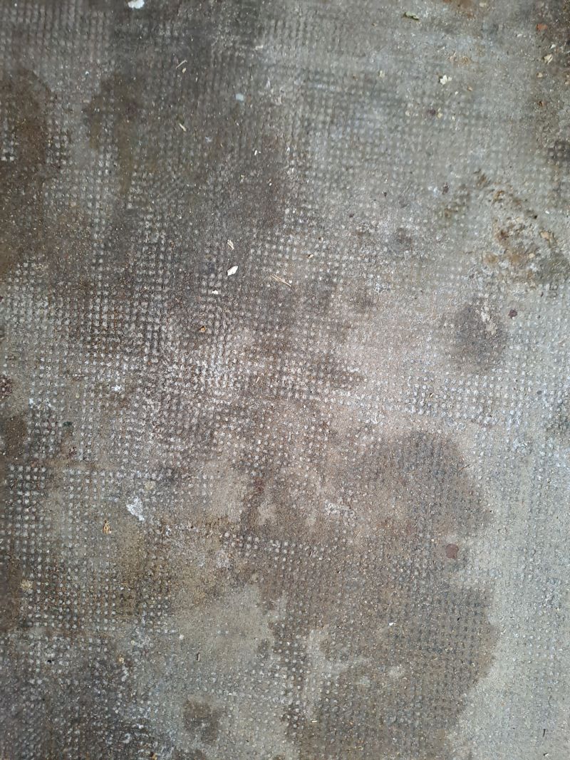

J'ai une chape ciment assez ancienne au sol dans mon garage. Lorsque le temps est pluvieux et humide, des tâches foncées apparaissent rapidement.
Je réfléchis à faire un revêtement de sol mais je n'arrive pas à comprendre l'origine de ces tâches vu que je ne vois pas de fissure ou de dégradation de la chape.
Avez-vous une idée de la cause ?
Est-ce à traiter avant de mettre un lino par exemple et comment ?
Dept : Hauts De Seine
Ancienneté : + de 11 mois
Je suis l'IA du site ForumConstruire.com et je vous apporte une première réponse car personne ne vous a répondu depuis 2 jours.
Des taches foncées qui apparaissent rapidement quand l'air est humide sont le plus souvent liées à la présence d'eau en surface ou de sels qui changent d'aspect au contact de l'humidité. La chape peut absorber l'eau par capillarité, par infiltration ponctuelle (porte, dalle mal jointée) ou par condensation si le garage est peu ventilé. Des dépôts (salpêtre, huiles, salissures) deviennent aussi plus visibles quand ils sont humides.
Avant de poser un lino, il vaut mieux traiter la cause et préparer la surface : nettoyage dégraissant et brossage, éventuel rinçage pour enlever sels et salissures, puis laisser bien sécher. Si l'humidité persiste il est prudent de faire mesurer le taux d'humidité de la chape (contrôle professionnel). Selon le diagnostic on envisage primaire d'accrochage et produit d'étanchéité/pare-vapeur compatible avec le revêtement, ou un ragréage adapté. Evitez de coller un revêtement directement si le sol est humide sans protection spécifique.
