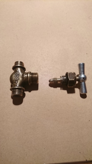

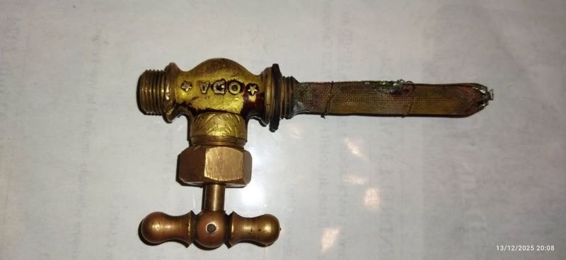

Bonjour , un robinet ayant 100 ans , fuite au niveau de la tige en mode ouvert , eta,nche en fermetre ,  il ne me reste plus qu a sortir la tige pour voir si je peux changer le joint , sur la 2 em photo c est deja fait sauf que c est pas mon oeuvre , photo trouvée sur internet  je voudrais faire la meme chose sans tout casser mais la tige ne vient pas . il faut tirer fort ? devisser ?    merci

Bonjour, il est peut-être temps de changer le robinet ? s'il a 100 ans

l'IA reconnait ce robinet avec filtre comme étant un modèle ancien monté sur des barriques de vin ou de bière.
(ou aussi robinet pour réservoir d'essence ?)

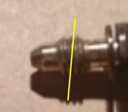

Je ne sais pas s'il y a un joint (peut être seulement un pointeau). Pour le démonter, je commencerai par dévisser le gros écrou et ensuite et peut être les deux ensemble le gros écrou et la manette dans le sens de l'ouverture, sens anti horaire ? (quoique à voir l'inclinaison des filets, je me demande s'il ne faut pas faire l'inverse, c.a.d. sens horaire)
Si la fuite est au niveau de la tige, il est possible  que ce soit un joint ou de l'étoupe à remplacer.

Bonjour , je m en suis sorti : il y a un pointeau et avant une série de 3 joints , l un d eux , en fibre etait mort , n ayant pas a disposition un joint aux bonnes cotes j ai découpé a l emporte piece un petit joint dans du papier joint epais pour carburateur , puis ajusté tout doucement . par dessus il y a une roudelle creuse et conique qui vient tout compresser . testé et pas de fuite depuis . le but justement c est de sauver une voiture de 100 ans et de laisser dessus ce qui peut etre sauvé.... mais oui ça serait plus facile d acheter une voiture neuve .

Bonjour, selon ma réponse je ne savais pas qu'il s'agissait d'une voiture, effectivement, il faut garder le maximum de pièces sur des voitures de collection.
