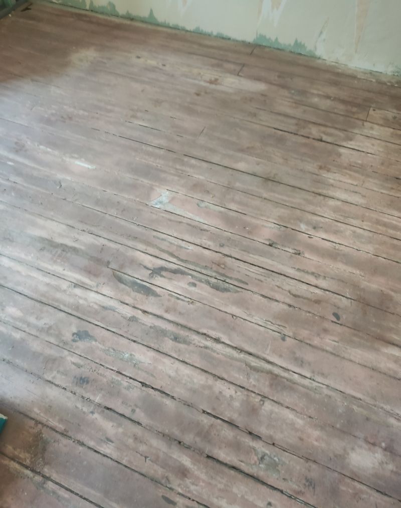

je suis en train de rénover une très ancienne maison.
à l'étage sous 2 couches de revêtement de sol il y a le parquet d'origine.
c'était une ferme, on est peut être pas sur une un parquet super noble mais je me suis donné une chance de voir si je pouvais le rénover.

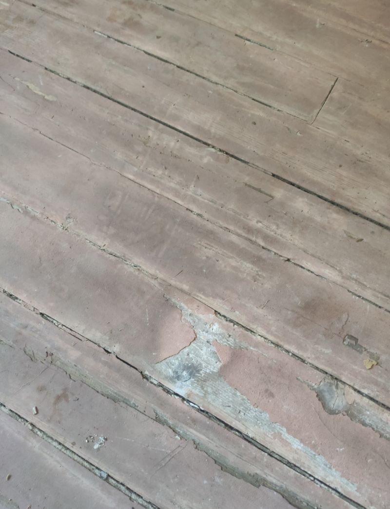

il est revêtu d'une sorte de couche de colle (ou de ragréage ?)

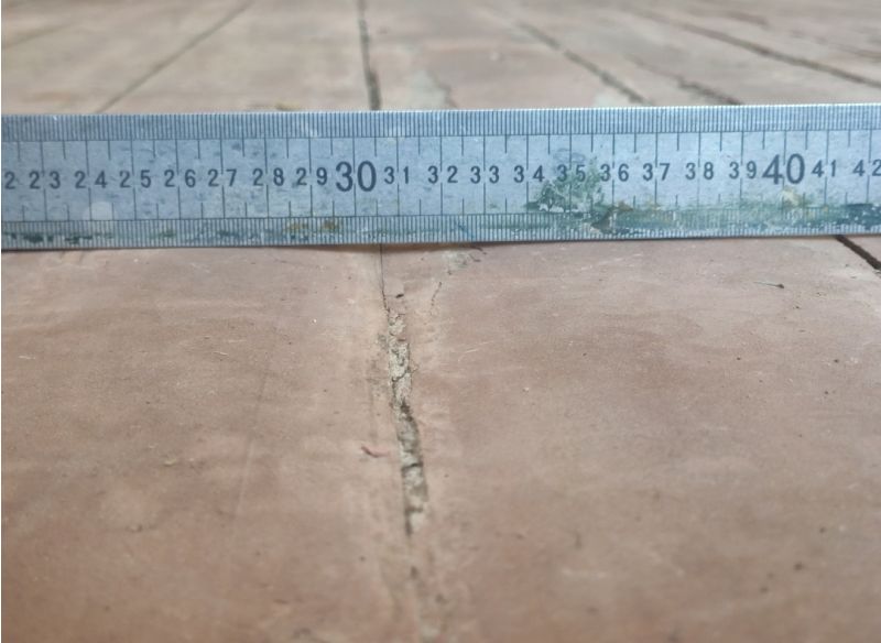

les lames sont très sensiblement tuilées. environ 3 à 5mm parfois. voir photos.
je tenterais bien une location d'une journée d'une machine à poncer pour voir ce que cela donne.
qu'en pensez vous ?
quels outils ou machines utiliser ?
on m'a parlé d'aérogommage mais j'ai le sentiments qu'il faudra quelque chose de plus "costaud"
merci

Oui, un bon ponçage. Tu verras ensuite.
Tu pourras ensuite traiter au Rubio, par exemple.
Mon récit : La Bistorte
licences : WTFPL version 2
Il faut louer une ponceuse à parquet et une ponceuse d angle pour suivre les murs et faire les angles.
On commence en grain 40 puis 80 et ensuite soit un vitrificateur soit du Rubio
Idéalement il faut un gros aspirateur à brancher sur la machine car cela fait énormément de poussière.

Fais un calcul du cout et du temps que tu vas passer par rapport a des plaque clipsables et la poussière qui restera dans les joints
Perso je ne m'embête pas je mets un parquet clipsable.
C'est ce que j'ai fait chez ma petites fille sur le plancher chêne qui avait des jours énormes +de 5mm
De : Conflans En Jarnisy (54)
C'est la différence entre en vrai parquet en bois, et un revêtement plastique avec la photo d'une planche dessus.
Ou alors c'est du contrecollé, mais c'est pas le même tarif.
