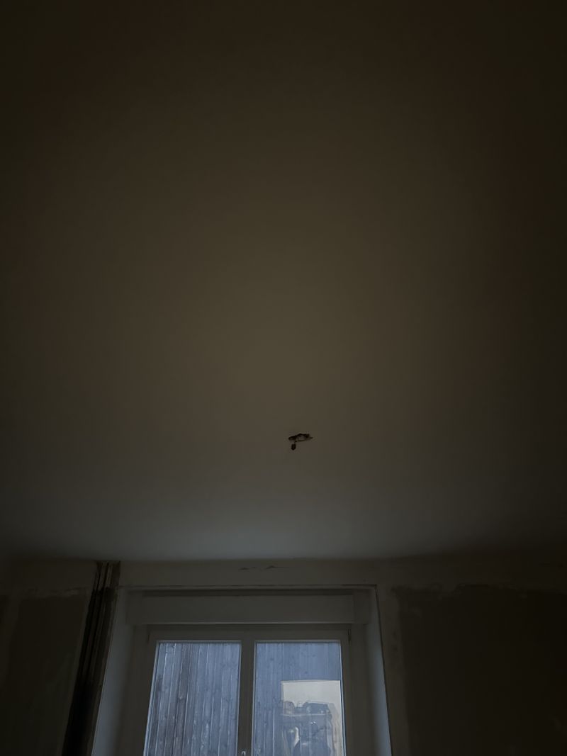

J’ai pour projet de faire un faux plafond dans l’une de mes chambres.
La chambre faisant 19m2, impossible de faire de l’auto portant.
Ma problématique est la suivante : j’ai déjà une espèce de plafond fait en plâtre qui doit faire environ 1 cm et au dessus du vide puis ce que j’espère être du béton.
Pensez-vous que je peux me fixer directement dans le plâtre ? J’ai vraiment peur que ce soit trop fragile. J’étais partie sur un système de lambourdes au plafond pour y mettre des suspentes puis mettre mes fourrures mais je ne sais pas comment fixer mes lambourdes pour éviter une éventuelle catastrophe

Bonjour, non, vous ne pouvez pas vous fixer dans du plâtre. Il vous faut faire un trou dans le plafond pour savoir comment il est fait. Pourquoi pas de plafond autoportant ?

L'auto portant est sur maximum 4m de ce que j'ai compris , ma pièce fait 4,5m sur 4,25. Pour le plafond au dessus il y a peut-être 1cm de vide et ensuite une dalle, j'imagine que c'est du béton

Je rajoute une photo de ce qu’on peut trouver sous le plâtre si jamais

à mon avis, vous devez avoir une armature en bois, il faut la trouver, et se fixer dessus.

Il faut utiliser de la cheville JIMAGINE donc.
